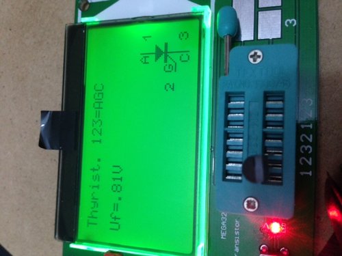

:-) Ma quello adesso lo ha, il LED resta acceso fisso... ricapitolando: coi primi PUT il LED non si accendeva e il provacomponenti li identificava come SCR (quindi qualcosa dentro c'era :roll: ); con questi nuovi PUT il LED resta acceso; se li passi al provacomponenti che dice ? Sto ancora pensando come se i PUT fossero buoni... punto debole del circuito ? Il condensatore :? ? Ne hai provati diversi di elettrolitici ? Condensatori plastici un po' "sostanziosi" ne hai ?... O_/
Dunque Foto Utenteclaudiocedrone scusa il ritardo, ma volevo provare anche questo componente sul provacomponenti come suggerito. Ecco il responso:
Allora di condensatori ne ho provati diversi, sempre elettrolitici, e li ho anche passati al provacomponenti per essere sicuro. All'oscilloscopio si caricano, ma restano carichi. Ovviamente quando stacco l'alimentatore fanno la curva di scarica. Quindi non so in che altro modo provarli. Ne ho provati di diversi fornitori(2-3).
Condensatori plastici li ho, ma di che sostanza parli? forse ci arrivo. Sennò ne faccio un banco.
Grazie sempre per l'aiuto. O_/ O_/ O_/

Sjuanez ha scritto:volevo provare anche questo componente sul provacomponenti come suggerito
Ho fatto una prova sul mio provacomponenti di un PUT e un UJT: il mio interpreta entrambi come due diodi con anodo in comune. E' il solito tester basato su un AVR di mikrocontroller.net

Messaggioda Foto UtenteSjuanez » 21 giu 2015, 15:34
Siccome anche il mio tester è il classico mikrocontroller.net possiamo definitivamente affermare che entrambe le partite di PUT acquistati da me. Una in Italia, l'altra in Cina risultano fallate.
Ne ho una terza in arrivo, dopo di che abbandono il progetto perché già con il libro sono andato avanti e dal prossimo capitolo si oscilla con il 555.
Grazie Edgar per tutte le prove che hai fatto con me, intanto. O_/ O_/ O_/

Messaggioda Foto UtenteSjuanez » 21 giu 2015, 15:38
Ma guarda più che altro uno che è agli inizi non va mai a pensare che è il componente ad essere fallato, un'intera bustina poi...
Comunque è stato divertente affrontare la frustrazione con voi, mi avete rassicurato e sono potuto andare avanti con lo studio. Vi ringrazio ancora molto. O_/ O_/ O_/

Curiosità. Ne puoi aprire uno ?

Ovviamente si, ma:
1) come lo "apro"?
2) che devo cercare all'interno?

Messaggioda Foto Utentesimo85 » 21 giu 2015, 15:45
Con una pinza stringi il contenitore e apri leggermente. Non vorrei che dalla Cina ti abbiano mandato qualcosa di taroccato, un componente vuoto (avevo letto da qualche parte che a qualcuno è successo)..

Messaggioda Foto UtenteSjuanez » 21 giu 2015, 15:47
ok, pero con l'alimentatore e il provacomponenti sembrava che qualcosa facesse, ora provo e vi mando qualche foto se viene bene.
