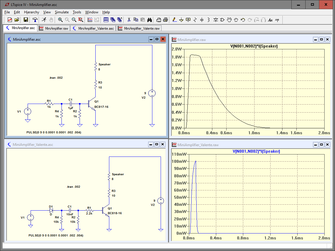

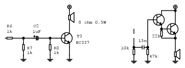

Visto che nel mio non hai messo la resistenza in serie all'altoparlante, allora toglila anche al tuo, altrimenti i circuiti non sarebbero confrontabili.
Se non puoi abbassare il beta non fa nulla.

Theremino ha scritto:Ahhh ho capito, intendevi nella prima simulazione con 10 nF
OK abbasso e rimando
Lascia stare i 10nF, stiamo parlando della versione con il darlington

[83] Re: Speaker per temporizzatore casuale 30"-2'
Messaggioda Foto UtenteTheremino » 12 gen 2017, 13:57
Per ora ho preparato quella con il 10 nF, l'altra seguirà a breve
Resistori da 10 ohm e transistorazzi da 100 di beta, una schifezza
Integrale del mio 398.94 mW
Integrale del tuo 3.4475 mW

[84] Re: Speaker per temporizzatore casuale 30"-2'
Messaggioda Foto UtenteBrunoValente » 12 gen 2017, 14:02
Dovresti confrontare questi

[85] Re: Speaker per temporizzatore casuale 30"-2'
Messaggioda Foto UtenteTheremino » 12 gen 2017, 14:08
Eccolo
Integrale del mio 398.94mW
Integrale del tuo 93.02mW
Ma come al solito una grande differenza nella banda di frequenze di massima energia a causa della punta a spillo

[86] Re: Speaker per temporizzatore casuale 30"-2'
Messaggioda Foto UtenteTheremino » 12 gen 2017, 14:10
Salvo errori mi sembra proprio di averli confrontati come da tuoi schemini.
Se ho sbagliato qualcosa dimmelo.

[87] Re: Speaker per temporizzatore casuale 30"-2'
Messaggioda Foto UtenteBrunoValente » 12 gen 2017, 14:10
Nel tuo c'è ancora la R da 10 ohm

[88] Re: Speaker per temporizzatore casuale 30"-2'
Messaggioda Foto UtenteTheremino » 12 gen 2017, 14:13
Mi avevi scritto di metterla da 10 ohm, ma forse ho capito male.
Spiegami meglio, la rimetto da 33 ohm o la tolgo del tutto?
E il transistor lo vuoi un BC337 normale o un transistor a basso beta?

[89] Re: Speaker per temporizzatore casuale 30"-2'
Messaggioda Foto UtenteBrunoValente » 12 gen 2017, 14:16
Visto che nel mio l'hai tolta, toglila del tutto anche nel tuo, solo così i due schemi diventano confrontabili.
Per ora il beta lascialo come è, poi dopo possiamo anche provare ad abbassarlo sia nel mio che nel tuo per vedere cosa cambia.

[90] Re: Speaker per temporizzatore casuale 30"-2'
Messaggioda Foto UtenteTheremino » 12 gen 2017, 14:21
Guarda comunque la giri nel tuo la potenza è sempre bassa e tutta da 10 kHz in su, è inutile che cambiamo i valori del mio.
Comunque ho provato ad abbassare il resistore da 10 ohm fino a zero e la potenza nel mio sale ancora, si arriva addirittura intorno a un Watt.
Se vuoi fare esperimenti ti mando le simulazioni e provi tu stesso.
