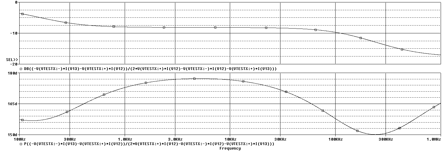

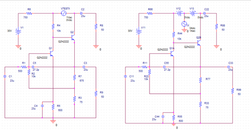

Ho applicato il metodo di Middlebrook in questo punto del circuito e mi viene fuori questo roba un po' strana.
Secondo voi ho sbagliato?

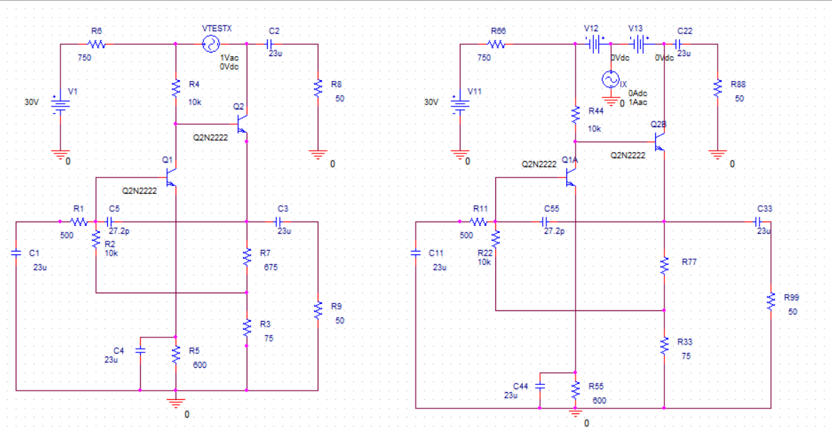

Ti sei infilato dentro ad un "minor loop" di un sistema che ha anche un loop di retroazione piu` grande. Il metodo di Middlebrook e analoghi funzionano correttamente per sistemi a singolo loop. Se ci sono piu` anelli, meglio andare sul loop piu` grande e lasciare in pace quelli interni, altrimenti i risultati sono difficilmente interpretabili.
Direi che convenga mettersi in serie ad R2, sul lato da cui "entra" il segnale di retroazione.

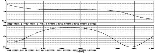

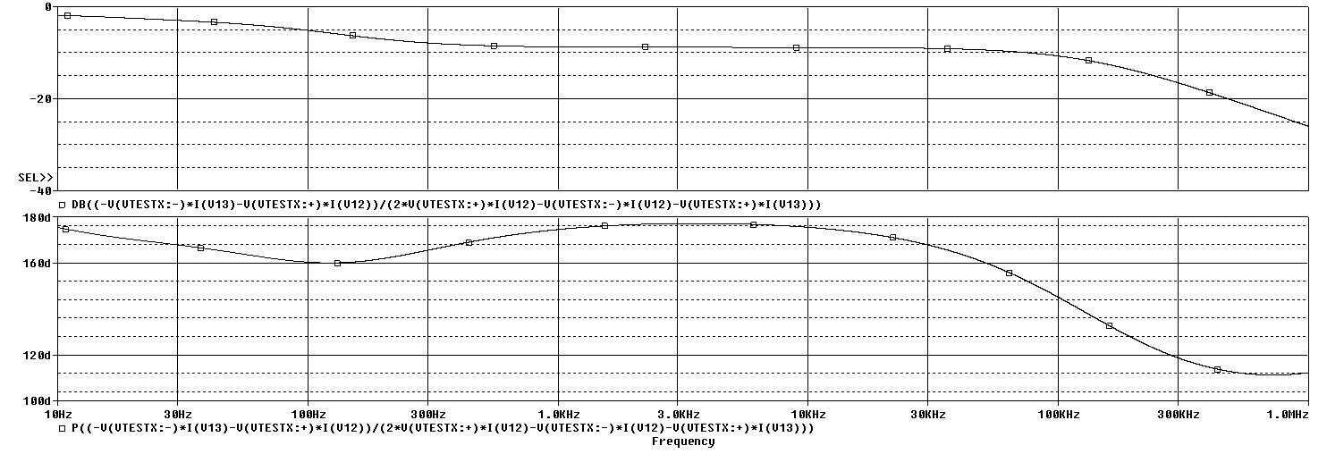

Messaggioda Foto Utentenandotp » 7 feb 2017, 15:39
La cosa che mi stranizza è che il guadagno venga negativo. è normale?
Visto che le uscite sono due dovrei determinare due guadagni di anello?
Immagino che le considerazioni da fare siano sul margine di fase e di guadagno solo essendo il guadagno è negativo non so come comportarmi
Caso costanti di tempo uguali con Middlebrook applicato rul ramo di R2

Messaggioda Foto UtenteIsidoroKZ » 7 feb 2017, 17:00
Se ben ricordo anche a me veniva non NEGATIVO ma minore di 0dB, oppure minore di 1 come rapporto.
Il guadagno di anello e` unico, come i poli della funzione di trasferimento, quello che cambia e` il guadagno asintotico.

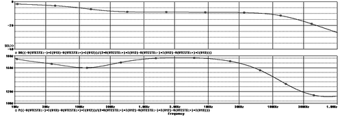

Messaggioda Foto Utentenandotp » 7 feb 2017, 17:22
Cosi come devo calcolarmi il margine di fase e di guadagno? Di solito nei libri viene riportata la fase -180 ecc ecc
