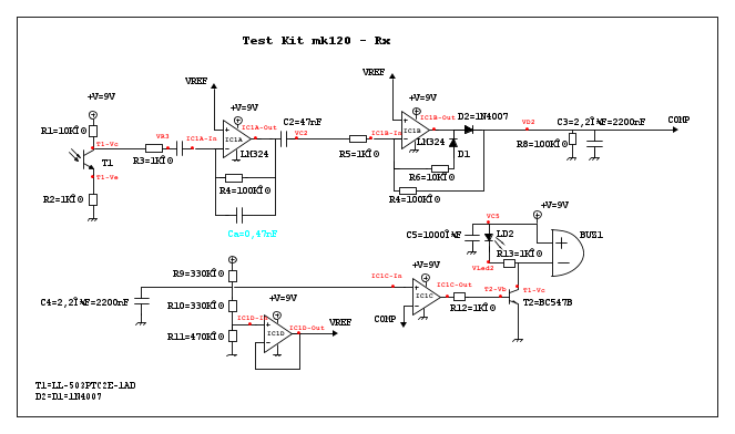

E si infatti... pero non credo ci siano dispositivi elementari (intendo phototransistor e fotodiodi) definiti "outodoor" (non consideriamo per ora moduli riceventi IR piuttosto credo si debbano utilizzare accorgimenti "elettrici" quali "transiimpedemza" e portanti maggiori... in rete si trova qualcosa di interessante in merito da approfondire... a quanto pare non sono il solo sul pianeta che ha provato a realizzare una Outodoor IR Barrier :shock:

:-) Foto Utentemaxiteris, Io però al tuo posto una semplice ed economica prova non invasiva e immediatamente reversibile per pura curiosità la farei... incappucciare il fototransistor con un pezzettino di sacchetto nero per i rifiuti e vedere che succede. O_/

sai Foto Utentemaxiteris, come ti dicevo al post [15], io avevo il tuo problema su una scheda in produzione, anche se la trasmissione lavorava a 30cm di distanza, leggeva tutte le fonti di luce, anche lontane, dopo la mia modifica ho testato il circuito con un faretto da 50W alogeno a 20 centimetri che illuminava direttamente il ricevitore ed il funzionamento era impeccabile.

Nelle foto ho messo un tubo davanti al fototransistor.
Tu Intendi altro oltre quello che ho gia fatto in foto? Intendi un cappuccietto proprrio sul fototransistor e lasciare aperto solo la "base" del fototransistor ?

lelerelele ha scritto:sai Foto Utentemaxiteris, come ti dicevo al post [15], io avevo il tuo problema su una scheda in produzione, anche se la trasmissione lavorava a 30cm di distanza, leggeva tutte le fonti di luce, anche lontane, dopo la mia modifica ho testato il circuito con un faretto da 50W alogeno a 20 centimetri che illuminava direttamente il ricevitore ed il funzionamento era impeccabile.
poi vedi tu.
saluti
A naso quello che suggirsice male non fa... ma il filtro passabanda che tu indiche è quello che ho realizzato
nel circutio di seguito?
Dovrebbe avere frequenza di taglio superiore 3338Hz (ca=0,47 nF). Vogliamo fare una prova con banda passanta piu selettiva e precisa? Tipo F1 circa 3000Hz e F2 circa 5000Hz?

Messaggioda Foto Utentelelerelele » 7 dic 2018, 16:13
maxiteris ha scritto:ma il filtro passabanda che tu indiche è quello che ho realizzato
No.
Il circuito che ho usato è questo
https://www.changpuak.ch/electronics/Narrow_Bandpass_2.php
La R3, nel tuo caso dovendo polarizzare con pull-up, devi collegarla verso il positivo, in termini di banda non cambia niente, la R1 vedi se metterla o meno, questa varia poco la frequenza di banda, (io la eliminai), invece come vedrai il valore della R3 avrà valori bassissimi, e di fatto impedirà al trasisistor
di saturare anche in piena luce, ricevendo la frequenza specifica.

No ! Che senso avrebbe ? Intendo proprio coprire completamente il transistor, empiricamente (non ho puntuali riscontri scientifici e misure al riguardo) mi pare che quella plastica nera sia praticamente trasparente per l'infrarosso ma oscuri di parecchio nel visibile... mal che vada avrai fatto un piccolo esperimento al mio posto :-)

comunque lo facciamo e dovrebbe andare bene anche un case oscurato tipo elettronica '80... anzi lo sai che ti dico esagero... ci metto una mascherina della fotocellula del cancello automatico.. che poi ho anche delle novità suò filtro passa banda... ma con prudenza.... :cool:
