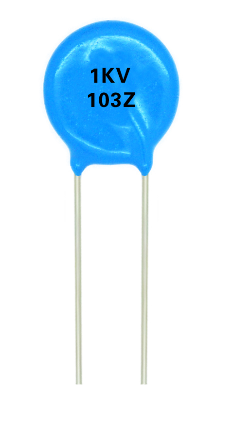

C'è anche un condensatore della Murata tra i contatti 127 e 128 (sulla scheda con i due fusibili per intenderci) con marcato 103z 150~.
Appurata la capacità (10k pF) mi domandavo:
- la "z" cosa significa
- dovrei sostituirlo (ha un piedino spezzato), vista la specifica di 150V in alternata NON trovo un equivalente, posso utilizzarne uno da 1kV di pari capacità??
Non so perché esista questo condensatore, negli schemi non è menzionato!

:-) Quello non è un condensatore ma un termistore NTC da 10 kΩ e la tensione indicata è quella massima di isolamento (la Vl), quindi è stato messo per limitare la corrente di inrush alla accensione, forse non è sullo schema perché è una modifica "a posteriori" ...

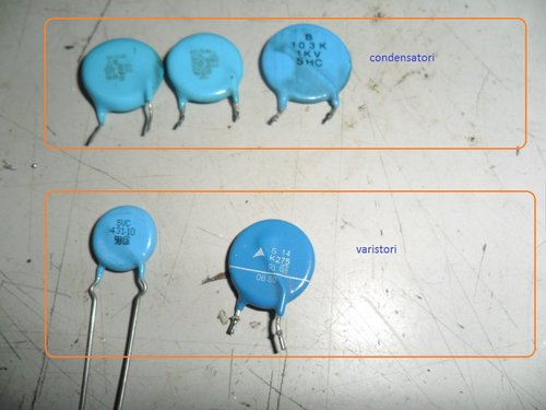

In effetti danno adito ad interpretazioni diverse e testarli non è facile, almeno per quanto riguarda i varistori, mentre per i condensatori è sufficiente un capacimetro.
Oppure con le sigle andare sui vari fornitori di materiale o su immagini di Google e farsi un po' d'esperienza.
Per il componente che l'OP ha fatto la domanda, direi che è un condensatore da 10nF 1 kV.
Aggiungo io , ma non potevano serigrafarli 10 nF anzichè 103 ed era risolto l'arcano ?????
Metto una foto dei componenti che ho io
Alex

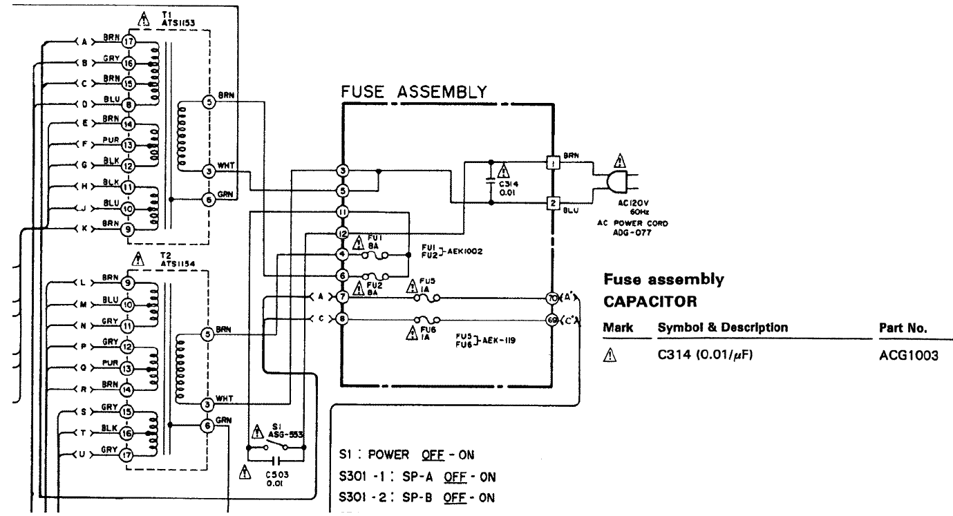

metto altre due immagini ed un link che ho trovato :
https://www.wikihow.com/Read-a-Capacitor
E la parte alimentazione dello schema del Pioneer, penso che siano il C 314 ed il C503 i condensatori in ballo.

setteali ha scritto:E la parte alimentazione dello schema del Pioneer, penso che siano il C 314 ed il C503 i condensatori in ballo.

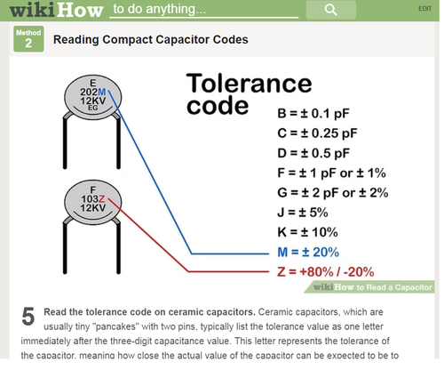

Non non mi riferisco a questi... Il componente è montato proprio sul connettore della scheda che che monta due fusibili da 800mA (sullo schema M90 è AWZ1025, su M90a/91 è AWZ2033) sulla posizione 127 e 128. Sono i due cavi marcati S e U (GRY) che vanno al secondario del trasformatore T2, penso vadano ad alimentare il VuMeter fluorescente.
Dal Wiki postato stiamo quindi parlando di un condensatore? E "z" mi dice che ha una tolleranza +80/-20%... tolleranza che non capisco ma mi adeguo!

Luridbeatle ha scritto:....... tolleranza +80/-20%... tolleranza che non capisco ma mi adeguo!
Posso sostituire il mio condensatore 103z da 150v ca con un più comune 103z da 1kV ca??

Non sono riuscito a trovare dove vanno a finire i fili T-U-S , ma credo che tu possa metterci i tuoi condensatori senza nessun problema.
Si a volte ( a volte ) sugli NTC c'è scritto; ma NTC non è identico a varistore.
NTC = Resistore con Coefficente di Temperatura Negativo.
Varistore = MOV = Metal Oxide Varistore; è un resistore ( detto semplicemente) che se gli viene applicata una tensione di poco superiore a quella per cui è costruito, va in corto circuito ed in genere sulla serigrafia del MOV c'è scritta la tensione di intervento e la corrente di corto-circuito che può essere anche di decine o centinaia di A.
