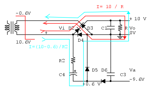

Come e' evidente dal circuito qui sotto la corrente che e' possibile "estrarre" dalla tensione negativa e' una (piccola) frazione di quella assorbita dal carico principale R (non quella che puo' erogare il ponte).
Se qualcuno di buona volonta' vuol fare i conti / simulazione mi impegno a fare la verifica sperimentale su un prototipo.

Ammetto che non ho capito completamente il tuo schema.
Non mi spiego perche la corrente disegnata in azzurro non passa nel diodo D3 invece di fare il giro su R per poi tornare al secondario del trasformatore ?
Hai ragione.
E' per questo che ho chiesto qualcuno (di buona volonta'
) disposto a fare un conto / simulazione.
Rimango a disposizione per fare misure sperimentali su un prototipo.

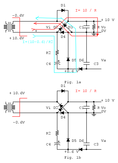

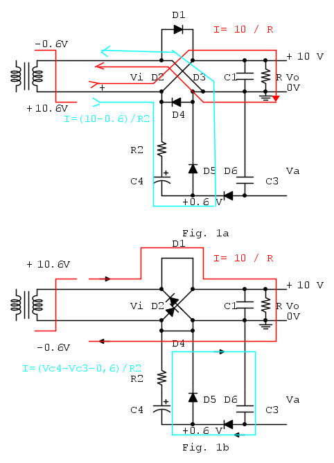

Vediamo di stimolare la discussione
Nella Fig. 1a e' disegnato il circuito originale con la (giusta) correzione di
stefanopc
In ingresso al circuito (secondario del trasformatore) e' presente una semionda "negativa".
- In rosso e' disegnato il percorso della corrente che circola nel carico R
- In celeste e' disegnato il percorso della corrente di carica del condensatore C4
Credo si possa concordare sul fatto che al termine della semionda negativa C4 e' carico ad un qualche valore di tensione con la polarita' indicata.
Guardiamo adesso la Fig. 1b

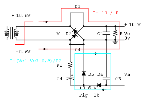

In ingresso al circuito (secondario del trasformatore) e' presente una semionda "positiva".
In questa fase C4 deve "scaricarsi" su C3 per produrre in uscita la tensione negativa (tanto) desiderata
Disegnare:
- in rosso il percorso della corrente che circola sul carico R
- in celeste il percorso della corrente di scarica di C4 e carica di C3

Io la ho intesa cosi...
Il ponte per comodità usa diodi ideali (1NIdeal) che quando sono in conduzione sono R=0 .
Quindi si puo' sostituire ai diodi in conduzione un bel filo.
Fig 1A - niente di nuovo.
Fig 1B - Ipotizziamo che la corrente rossa sia sempre molto maggiore di quella azzurra come normalmente succede perche R è molto piu piccola di R2.
- D4 rimane un filo e il condensatore c4 carica il condensatore c3 attraverso R2 e il diodo.

stefanopc ha scritto:Fig 1B - Ipotizziamo che la corrente rossa sia sempre molto maggiore di quella azzurra come normalmente succede perche R è molto piu piccola di R2.
Grazie per l'intervento.
Hai centrato il punto!
Se il carico R assorbe "poco" non hai tensione sull'uscita negativa.
Nella tua spiegazione mi sembra manchi una parte "un po' piu' quantitativa" sulla "sparizione" del diodo D4 (che sembrerebbe contropolarizzato durante il "trasferimento di carica" da C4 a C3).
Io ho preparato una "semispiegazione semiquantitativa" ma mi piacerebbe prima avere una tua idea al riguardo.
