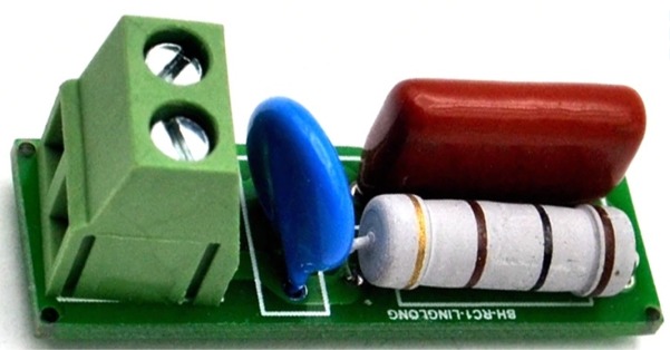

In qualche passaggio precedente, ricordo di avere accennato anche agli snubber, non sapendo come collegarli, trattandosi di una deviazione e non di un’interruzione, ma non essendo mai stato discussa la modalità di collegamento, anche quell’argomento è finito nel dimenticatoio.

Se vuoi metterci degli snubber, consiglierei di stare un po piu "stretto" rispetto ai classici 47 ohm piu 100n ... tanto per non rischiare farei almeno 100 ohm e 22n, avrai comunque una minima corrente dispersa sul contatto aperto a causa del relativo condensatore, ma dovrebbe essere abbastanza bassa da poterla ignorare
Ovviamente, condensatori di buona qualita' e con almeno 600VAC di isolamento (oppure degli X2 da almeno 275VAC, meglio se 305/310VAC), attenzione che la tensione sia specificata come "VAC" e non solo come V
Il rele' a doppio scambio lo vedrei utile solo per una cosa, usare il contatto NA di uno degli scambi ed il contatto NC dell'altro (con il comune insieme), in modo da allontanare fisicamente il piu possibile le due parti del circuito che potrebbero generare archi senza usare due diversi rele' (che sarebbe la strada migliore, ma dato che i rele' non hanno mai gli stessi tempi di apertura e chiusura, e' meglio evitare), pero' direi che prima puoi provare con un solo scambio, se poi vedi che tende a generare troppi archi puoi cambiarlo, altrimenti non ha senso.

Quanto agli snubber non ho mai avuta molta fortuna con quei circuiti. Ho provato anche a calcolarli ma un minimo di scintilla ogni tanto si sviluppa ugualmente. Puoi utilizzare anche qui la soluzione di Etemenanki oppure puoi provare quella che ho testato personalmente tempo fa. Il circuitino che pubblico in FidoCad è lo schema di tale snubber che poi corrisponde allo snubber commerciale cinese i cui valori li ho dovuti ricavare dal dispositivo fisico in quanto non ho trovato documentazione degli stessi. Di quei circuitini se ne trovano di due versioni: una con la resistenza R2x da 220 Ω oppure con la R2x da 100 Ω, non saprei indicare la migliore per la tua situazione.
Quel che temo è che ti tocchi aggiungere quattro snubber, dal momento che il relay non svolge due interruzioni ma due deviazioni. Valuta se qualche amico potrà consigliare qualche soluzione più conveniente. Nel caso intendessi acquistare gli snubber cinesi li potrai trovare qui

Per gli snubber non ho ancora certezza su come collegarli (2 o 4) e quindi non acquisterò subito. Poi sono indeciso se acquistare gli snubber già pronti o acquistare i componenti separati di cui sono sprovvisto. Stando all’ingombro e al vantaggio, a parità di prezzo, sarebbe opportuno acquistare i componenti, guardando invece alla comodità sarebbero preferibili gli snubber già pronti. Tuttavia prediligerei l’acquisto dei componenti perché mi risulterebbe più flessibile la posa e con circa lo stesso prezzo potrei ricevere 10 MOV, 30 resistenze e 10 condensatori.
Un ulteriore motivo per ritardare l’acquisto degli snubber è l’incertezza circa la produzione di “archi” durante la commutazione; sono sempre in tempo ad aggiungere i componenti snubber una volta accertata la generazione di scintille a seguito delle deviazioni del relè.

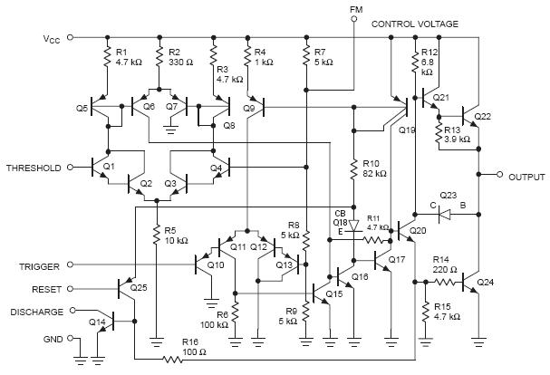

Se ti stai riferendo allo schema postato qui https://www.electroyou.it/forum/viewtopic.php?f=1&t=76973&start=380#p851300 cambiando alimentatore e lasciando la batteria a 12V non cambia nulla per il 555.
Nella modifica invece di cui parliamo ora si hanno 28V su Threshold e 15V su Vcc, vedi schema NE555
Vuol dire quindi che su R5 scorrono 2,6mA circa.
Q3 e Q4 sono spenti (Vbe inversa 27-10V) se li sopportano 17V inversi.
Ma i collettori di Q1 e Q2 non possono stare a tensione più alta (le giunzioni di base di Q5 e Q6 impediscono alla corrente di fluire verso Vcc in modo da generare l'opportuna caduta su R1 e R2.
Quindi i 2,6mA fluiscono da Threshold nelle giunzioni BE di Q1 e Q2.
L'integrato forse non si guasta, ma funziona come dovrebbe?

Quando sostieni che cambiando alimentatore e lasciando la batteria a 12V non cambia nulla per il 555, dici il vero ma in realtà l’avventura sperimentale è stata un po’ più variegata, non fosse altro per le numerose prove e misurazioni fatte senza la batteria e facendo partire manualmente i relay.
Ovviamente non metto in dubbio la tua analisi tecnica, mi limito a riferire i fatti, poi, se il 555 funzionasse regolarmente non saprei, quello che so e che non si è mai guastato e che ha svolto regolarmente l’attività da me richiesta. Non saprei cos'altro dire, magari l’integrato dispone di qualche protezione.
Ciò premesso e come avrai notato, (escludendo i miei futuri esperimenti) ho consigliato anch'io a Elidur di attuare il suggerimento più sicuro, che oltre a garantire maggiore affidabilità circuitale offre anche una migliore regolazione delle soglie, ancorché la regolazione delle soglie non fosse problematica nemmeno con la soluzione originale, ma tutto è migliorabile…
