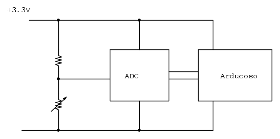

ciao a tutti, torno qui dopo l'estate dove il mio progetto oltre il primo ko stagionale ha funzionato perfettamente aiutandomi molto nel capire la reale temperatura del motore. adesso voglio fare il primo upgrade, montare uno schermo oled che oltre alle informazioni di temperatura mi da altre informazioni. Per fare questo devo cambiare piattaforma e andare da arduino all'esp32 a causa di problemi di memoria di arduino. Da qui arriva il mio dubbio: al posto dell'alimentazione di 5v il mio esp 32 quindi devo limitare la tensione massima di input a 3.3v in maniera da non compromettere la scheda.
il mio vecchio schema elettrico prevedeva alimentazione 5v, resistenza da 1k poi nel nodo rilevazione da arduino e la resistenza ntc.
Adesso dovrei modificare R1 in maniera che V0 non sia mai superiore a 3.3v.
La resistenza del sensore la ho campionata in:
50c° --> 759 Ω
75c° --> 286 Ω
97c° --> 138.5 Ω
Sono un po' in palla per questo e magari la mia domanda è anche un po' stupida ma volevo sapere quale resistenza dovrei mettere in r1 in maniera tale che la tensione sia sempre sotto i 3.3v e avere una buona precisione del sensore.
Vi ringrazio per le risposte.
50c° --> 759 Ω
75c° --> 286 Ω
97c° --> 138.5 Ω

L'ADC di un ESP32 non è il massimo... Un ADS111x costa relativamente poco ed offre ottime risoluzioni (anche se non è "velocissimo" )
Potresti optare per alimentare il tutto a 3.3V e usare un FSR = +- 2.048V
A questo punto ogni valore superiore ai 2V (arrotondo
) viene semplicemente visto come tutti "1"
Valori inferiori ai 50°C ti interessano ?
Circa una resistenza da 400/500 ohm potrebbe essere una buona scelta
Il modello della NTC che così vediamo la curva R/T ?
Schemi in fidocadj
Schemi in fidocadj

ThEnGi ha scritto:L'ADC di un ESP32 non è il massimo... Un ADS111x costa relativamente poco ed offre ottime risoluzioni
si, so che l'adc dell'esp non è il massimo e ho anche acquistato un ADS1115 però ritorno al punto di partenza. la comunicazione i2c tra ads 1115 ed esp 32 avviene a 5v quindi rischierei di causare problemi all'esp e quindi dovrei mettere in mezzo a questi 2 un convertitore di livello logico e avrei alla fine 2 moduli in più che tra vibrazioni ecc magari alla lunga potrebbero avere problemi. Mentre con 2 resistenze e l'esp me la caverei anche se magari con valori meno precisi. Ma ho già messo in conto di fare almeno 100 letture e poi fare la media del valore di input.
ThEnGi ha scritto:Potresti optare per alimentare il tutto a 3.3V e usare un FSR = +- 2.048V
A questo punto ogni valore superiore ai 2V (arrotondo ) viene semplicemente visto come tutti "1"
non ho capito questa soluzione sinceramente...
ThEnGi ha scritto:Valori inferiori ai 50°C ti interessano ?
ni, nel senso che non mi interessa chissa quale precisione però non vorrei nemmeno valori completamente sballati. adesso con una resistenza da 1k e arduino nano a 5v riesco ad avere una buona sensibilità e precisione perché misurando con una pistola termica ho una differenza di max 4 gradi rispetto al valore letto.
ThEnGi ha scritto:Il modello della NTC che così vediamo la curva R/T ?
sinceramente non so il modello, mi sono ricavato i valori elencati sopra scaldando l'acqua in un pentolino e misurando la temperatura con un termometro e misurando la resistenza della sonda. comunque è una di quelle sonde che le macchine usano per la temperatura del refrigerante.
