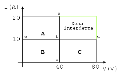

Stavo pensando e ripensando alla strategia che ho adottato per gestire le due limitazioni di corrente massima e tensione massima e mi è sorto un dubbio che ora provo ad esporre.
Ho preparato dei grafici, spero risulti chiaro quello che sto per scrivere.
L'alimentatore di base ha dei limiti di corrente massima, dovuti al trasformatore impiegato e al modo in cui è stato utilizzato (con duplicatore o senza), che dobbiamo rispettare: quando la regolazione di tensione è attiva, se la tensione di uscita è compresa tra 0V e 40V, possiamo assorbire una corrente compresa tra 0A e 20A, se invece la tensione di uscita è compresa tra 40V e 80V, possiamo assorbire una corrente compresa tra 0A e 10A. Viceversa: quando è attiva la regolazione di corrente, se la corrente assorbita dal carico è compresa tra 0A e 10A, possiamo variare la tensione tra 0V e 80V, invece se la corrente assorbita è compresa tra 10A e 20A possiamo variare la tensione da 0V a 40V.
Il nuovo circuito quindi provvede a gestire automaticamente i due limiti di corrente massima e i due limiti di tensione massima in modo da rispettare le condizioni prescritte con qualsiasi carico e qualsiasi combinazione di tensione e corrente.
Possiamo rappresentare la zona di lavoro consentita sul piano I-V con le tre aree A, B e C i cui limiti corrispondono appunto alle condizioni descritte sopra.

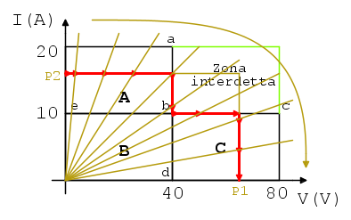

Nel grafico che segue sono rappresentati i valori di impostazione di P1 e P2, dove P1 è impostato per un valore di tensione compreso tra 40 e 80V e dove P2 è impostato per un valore di corrente compreso tra 10A e 20A.
Se immaginiamo di applicare all'alimentatore così impostato un carico di valore resistivo variabile nel tempo da zero a infinito, possiamo rappresentarlo nel grafico con varie rette di carico passanti per l'origine e diversamente inclinate che evolvono in senso orario, le cui inclinazioni ne individuano il valore.
Le frecce in rosso individuano la traiettoria del punto di lavoro per ognuna di esse e si può notare che, man mano che il valore resistivo del carico aumenta (progressione in senso orario) esso si sposta dapprima in orizzontale dove la regolazione di corrente è attiva al valore impostato con P2 e poi, quando la tensione raggiunge 40V, siccome la corrente è maggiore di 10A, invece di proseguire orizzontalmente fino al valore di tensione impostato con P1, prosegue scendendo verticalmente perché cessa la regolazione di corrente e si attiva la regolazione di tensione al valore limite di 40V che evita lo sconfinamento nell'area interdetta.

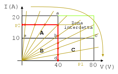

La regolazione di tensione limite a 40V continua ad essere attiva anche dopo il superamento del punto "b" dove la corrente scende sotto il valore di 10A e continua ad esserlo fino alla fine.
E qui il dubbio: la traiettoria del punto di lavoro, invece di farla proseguire in discesa verticalmente nel tratto "b-d" avrei potuto farla proseguire orizzontalmente lungo il tratto "b-c" fino al raggiungimento del valore di tensione impostato con P1 e poi in discesa verticalmente fino alla fine come rappresentato di seguito.
In effetti inizialmente avevo scelto questa soluzione, poi invece mi era sembrato sconveniente che la traiettoria del punto di lavoro cambiasse direzione più di una volta e quindi ho aggiunto il circuito bistabile con il quale ho ottenuto un funzionamento corrispondente all'altra soluzione che è quella con la quale ora sta funzionando... ma non sono sicuro che sia la scelta migliore.

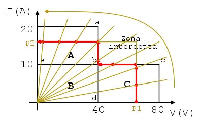

Stessa cosa possiamo dire per un carico applicato di valore infinito che varia nel tempo riducendosi fino a zero
Con l'attuale configurazione del circuito la traiettoria del punto di lavoro è questa

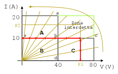

Se invece non vi fosse stato il circuito bistabile sarebbe stata questa
Quindi attualmente, con i circuito bistabili funzionanti, le due traiettorie sono diverse, ma cambiano direzione una sola volta, invece, se non fossero stati funzionanti, le due traiettorie sarebbero state identiche ma avrebbero cambiato direzione tre volte.
Cosa ne pensate?
Quale delle due soluzioni pensate sia migliore?
Sarebbe anche possibile facilmente installare un selettore due vie due posizioni con il quale poter scegliere tra i due modi di funzionare, cioè poter includere o escludere i due circuiti bistabili.
