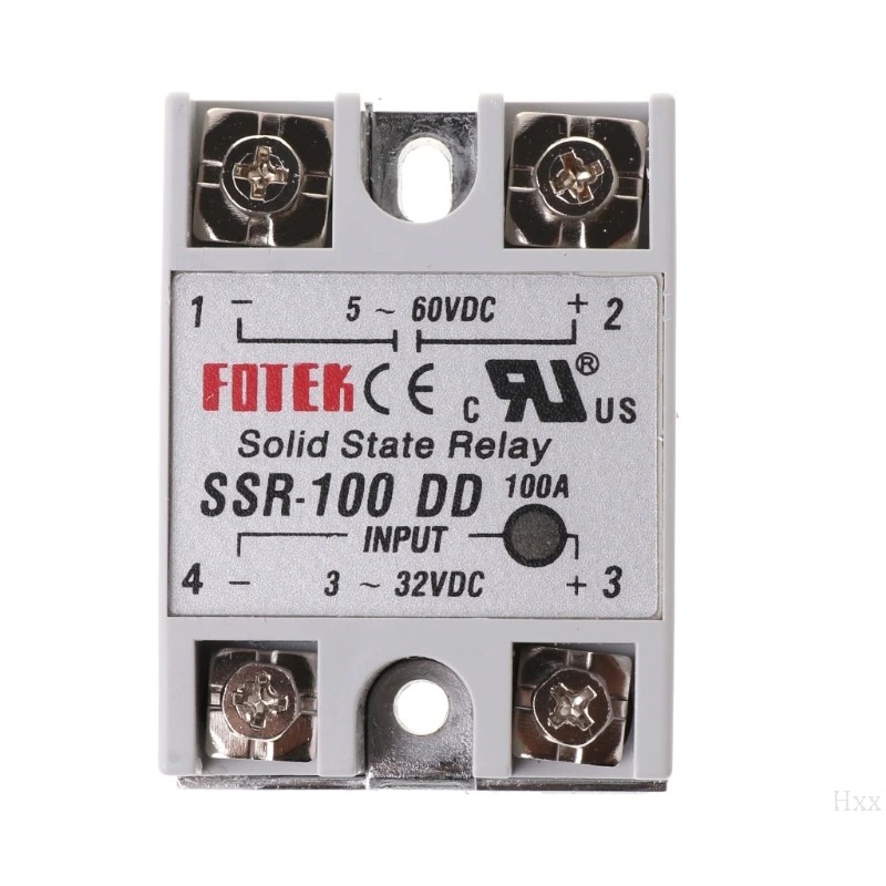

La funzione d'interruzione dell'uscita non l'ho mai adottata nei miei alimentatori e ad esser sincero la considero una funzione che potrebbe introdurre resistenza o un minimo di caduta di tensione a potenze elevate. Al limite, nel caso specifico, opterei per l'abbattimento dell'uscita attraverso il pin 13 di IC1. Ieri ho fatto un po' di prove e funziona benissimo.
Quanto al relè di commutazione chiedo un parere sull'utilizzo di un poderoso quanto comodo SSR (con tensione di lavoro adatta). Potrebbe essere una buona idea?
Comodo nei collegamenti, disposizione, fissaggio e dissipazione eventuale.

E' ottimo anche l'SSR anzichè un relay meccanico, aumenta in velocità e non ci sono rimbalzi.

Ma l'ho spiegato per quale motivo lo opterei. L'unico mio problema è che non ne ho disponibili per la DC ma solo per AC...
Un momento: non lo utilizzerei per l'interruzione dell'erogazione ma per la commutazione duplicatore...

Si, ma occhio che quello in figura e' per AC, non va bene per la DC (usa un triac)
Ci sono per la DC, pero' se parliamo di interruzione comandata per staccare ed attaccare l'uscita, va benissimo usare il pin 13, e' una manovra a comando "di utilita' ", ma se parliamo di interruzione di emergenza il discorso cambia.
Un sistema previsto per intervenire in caso di emergenza deve poter funzionare "a prescindere" dal fatto che il resto della circuiteria funzioni o meno correttamente, quindi, anche a costo di sembrare preistorico, se dovessi implementarlo io, userei un fungo industriale a ritenuta meccanica (quelli che per sganciarli devi girarli) installato vicino alle boccole (o comunque in una posizione comoda da raggiungere per azionarlo velocemente in caso di necessita') con due robusti contatti, uno NC ed uno NA, e vi spiego pure perche' (sparerete dopo, con comodo
Il contatto NC ovviamente sarebbe in serie con l'uscita, subito collegato alla boccola, in modo da interrompere il circuito quando premuto, mentre in contatto NA collegherebbe le due boccole insieme tramite una resistenzina corazzata da 5 o 10 ohm ed una cinquantina di W, cosa che non serve in caso di carichi solamente resistivi, ma che in caso di carichi con componenti induttive o capacitive significative, avrebbe il compito di "scaricare" eventuali extratensioni / extracorrenti rese dal carico al momento dell'apertura del circuito, nonche' nel caso si trattasse di motori, agire anche da freno.
La serie industriale di quei contatti ha caratteristiche meccaniche ed elettriche che garantiscono sia l'eventuale apertura "forzata" dei contatti NC che l'intervento di quelli NA solo dopo l'apertura degli NC, ed inoltre sarebbero due contatti fisicamente separati, quindi non ci sarebbe ne rischio di chiusura simultanea, ne quello, anche se piu remoto, di arco fra contatti, come invece potrebbe succedere in un rele' (cosa che ho gia visto succedere una volta, con "fusione" del Finder interessato)

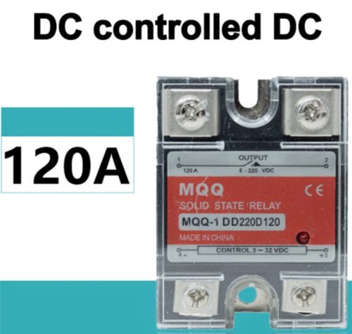

Etemenanki, quell'immagine è la prima che ho trovato ma se la guardi con più attenzione ti accorgi che i contatti di commutazione hanno il simbolo più e meno, quindi, internamente non ha un Triac ma probabilmente un Mosfet. Quel componente è per DC...
Questo è più chiaro:

Potresti realizzartelo a mosfet, con i mosfet di potenza disponibili oggi non verrebbe ne troppo costoso (a paragone di tutto il resto che ci stai mettendo dentro
Con quei rele' commerciali bisogna controllare bene i datasheet, specialmente i grafici della "safe operating area", perche' tante volte le diciture si riferiscono si alle portate massime in tensione e corrente, ma non e' detto che le due cose possano essere contemporanee
