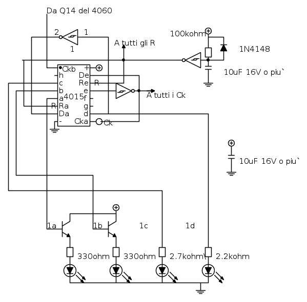

Incredibile, non ci speravo piu` di vedere i led accendersi e spegnersi in sequenza
. Dovresti aver imparato che gli schemi elettrici non sono come il latino, in cui talvolta bisogna sottointendere un sunt, o come ho trovato stamattina in Sallustio "profiteri (nomen) nequiverat": gli schemi si seguono alla lettera!
Misura la tensione su ciascuna resistenza in serie ai led: dividendo questa tensione per il valore della resistenza puoi calcolare quanta corrente alimenta ciascun led. Se ti va bene la luce che fanno i led senza transistor risparmi di montare 60 transistori. Prova anche a vederli alla luce del giorno. VOGLIO 3 o 4 numeri delle misure di tensione. Gia` che ci sei misura anche le tensioni di uscita sul 4015 (a,b, c, d) e quella di alimentazione. E` una curiosita` per vedere quanta corrente si puo` tirare dall'integrato.
Se hai problemi a misurare le tensioni perche' i led si accendono e spengono, fai la modifica al clock che avevo suggerito una sessantina di messaggi fa, in modo da andare un passo per volta.
Se sulla scheda della sveglia, a parte quel condensatore da 10nF non c'erano altri condensatori o resistenze, va bene, non si recupera nulla, e facciamo il circuito oscillante con i componenti che ti avevo detto di comprare.
Nel frattempo comincia a pensare a come montare gli 8 integrati 4015 su una scheda millefori, tenendo conto che ci sara` sulla stessa scheda anche il 40106 e il 4060. Per i display numerici a 7 segmenti vediamo in seguito, se farlo a integrati o se qualcun altro ti guida a farlo con un microcontrollore.

[99] Re: Orologio a led
Bravissimo per il 4060!
E` giusto che i led si accendano e spengano in fretta, perche' il quarzo e` da 32768Hz=2^15 Hz, e la massima divisione del 4060 e` 2^14 e quindi dal 4060 esce una frequenza di 2Hz. Per ridurla a 1 Hz usiamo meta` di un 4015, che sarebbe comunque inutilizzato e un inverter.
Certo che se avessi fatto lo schema in fidocad del 4060, adesso potrei prenderlo e metterlo nello schema complessivo. Faro` senza.
Lo schema per usare mezzo 4015 come divisore per due, e l'altro mezzo per accendere i led in sequenza e` questo:
Le frecce a tutti gli R e a tutti i Ck si riferiscono alla versione finale, con 8 4015.
Il fatto che collegando la porta invertente all'uscita h non si spengano piu` i led e` perche' hai fatto il solito errore (uno dei soliti): hai messo il led senza resistenza, oppure con resistenza troppo bassa, oppure hai messo un collegamento di troppo...
Prova il divisore per due qui sopra. Alle uscide e, f g ed h non si attaccano led, questa sezione di shift register serve solo a ottenere la frequenza di un secondo.
Se guardi il primissimo schema che avevo fatto, le uscite 8e 8f 8g 8h dell'ultimo 4015 non sono usate. Nello schema finale questo mezzo 4015 sara` usato per dividere la frequenza. Considera lo schema che ho fatto sopra come quello dell'ottavo 4015, con gli ultimi 4 led.
