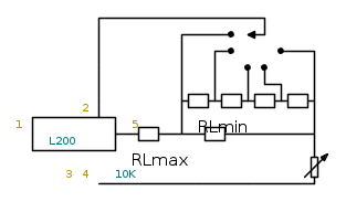

Si in effetti la frase non era molto comprensibile; il fatto è che ora scatta la fase 2...

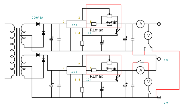

Come far diventare un "canale" master per l'inserzione in serie... provo a disegnare qualcosa che spero sia sensato..
allora, con una serie di interruttori-deviatori si fa diventare unico l'amperometro ed il voltmetro... ma come si fa a far diventare unica la regolazione di tensione e corrente? e soprattutto è possibile con questo tipo di circuito?
Strumenti indispensabili
marco438 ha scritto:Pero' cosi' come lo hai disegnato il circuito non va. O metti resistenze piu' commutatore (senza il potenziometro) o lasci tutto come era prima.
Forse non hai letto questa mia frase.
Prima decidi questo punto, poi andiamo avanti.

Mi chiedo se questo sia il modo corretto per lo schema

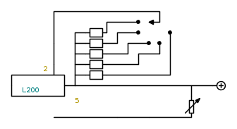

Ora non ti resta che calcolare il valore delle resistenze sulla base delle correnti massime che vorrai ottenere.

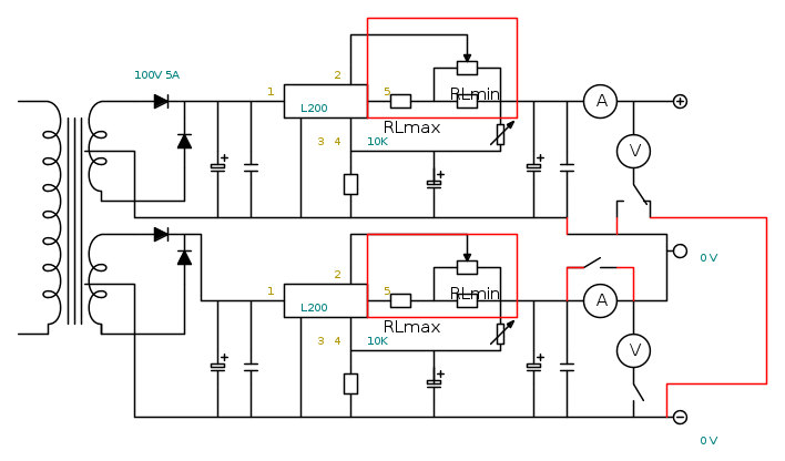

Una domanda, come al solito...
Per fare l'attivazione master\slave oltre a mettere "a posto" voltmetro ed amperometro, come rendo la regolazione? non credo basti inserire il selettore delle correnti limite ed il potenziometro per la tensione in parallelo ad entrambe, in quanto le correnti di un circuito si incasinerebbero con l'altro...
Come dovrei operare?

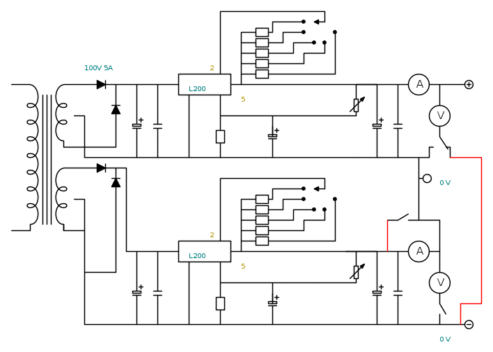

Sinceramente non ho ben capito cosa intendi per "attivazione master/slave".
Lasciando per un attimo da parte il problema degli strumenti da pannello, per portare a termine il lavoro dovrai munire entrambi i "rami" sia di potenziometro (per la regolaziome della tensione) sia di commutatore, con le relative resistenze (per la limitazione della corrente).
Fatto questo, ti troverai ad avere sul pannello di controllo 4 comandi (due per ramo) e tre boccole di uscita rappresentate in schema da + 0 -.
Quando vorrai prelevare una tensione singola userai le uscite + e 0; se vuoi la duale tutte e tre.
Ma forse volevi dire un'altra cosa?
Mi accorgo di essermi espresso pessimamente, dai ricordi dei tempi che furono, quando andavo al laboratorio ed utilizzavo la duale, si settava un tasto e da li si utilizzavano solamente le manopole di un canale per regolare tensione e corrente.
Ora, se io inserisco i contatti nelle boccole + e meno per prelevare una tensione, come faccio a regolare? in senso non posso mettere un canale a 30 V ed uno a 5 V, come credo di non poter limitare a 0.1A un canale ed a 1 A l'altro....
Ammetto che sto andando un po a naso, ma la cosa mi puzza assai...
