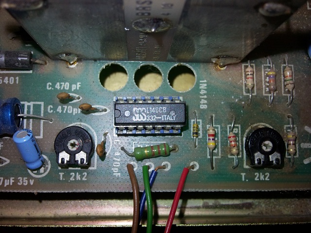

Sostituito il BC301 l'ali è ripartito! :mrgreen:
C'è un però, mi sa che abbiamo completamente sbagliato montando i potenziometri, infatti credo siano prima di tutto invertiti, infatti regolando la tensione parte di botto sul primo 1/4 di giro da 0 sino a oltre 15volt, inoltre dalle poche prove che ho fatto (5 minuti adesso per montarlo e collegargli un carico) non sembra regolabile la corrente..

Messaggioda Foto Utentesandroz84 » 19 ott 2011, 13:37
Si perfettamente, commuta dopo i 15volt come da copione, presumo siano invertiti i potenziometri e che nno sia il verde centrale sul potenziometro dedicato alla variazione di corrente :ok:
Edit:
Invertendo i potenziometri la tensione sale da 0volt a massimo 16volt, quindi è esatta la precedente collocazione.
Ora bisogna capire cosa c'è di sbagliato, può essere che il blu non sia da attribuire alla regolazione del tensione?

Messaggioda Foto Utentesandroz84 » 19 ott 2011, 16:37
un altro indizio che salta all'occhio è che i tre cavi(marrone/verde/blu) o meglio i loro rispettivi fori sul PCB, sono vicini tra loro, rispetto al rosso leggermente più distante, che stia a significare qualcosa? :?:
Può essere che il rosso va sul potenziometro del voltmetro e l'altro capo dello stesso potenziometro vada al positivo dell'uscita dell'ali?
E gli altri tre rimasti marrone verde blu, siano rispettivamente da collegare in sequenza sul potenziometro della corrente?

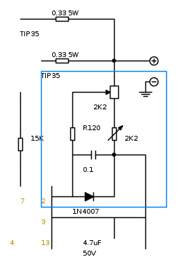

Allora, cerca di fare una cosa per volta, quindi ora guardiamo il potenziometro addetto alla regolazione della corrente.
Partendo dal pin 2, cerca di seguire le piste e controllare tutti i collegamenti.
Tieni poi presente che un capo del trimmer visibile sullo schema, va a collegarsi al secondo potenziometro.
Il diodo che si vede nello schema dovrebbe essere uno dei due "volanti" di cui parlavi.
[97] Re: schema Bremi BRS33.
Messaggioda Foto Utentesandroz84 » 19 ott 2011, 16:54
Ho editato l'ultimo messaggio con altre supposizioni, Il circuito su quel ramo risulta completamente diverso. :ok:
L'unica attinenza e sul centrale del potenziometro da 10kohm che va a finire sia sul negativo del piccolo condensatore da 4,7µf, sia sul pin del trimmer da 2kohm, tutto il resto si differenzia in modo sostanziale.

Messaggioda Foto Utentemarco438 » 19 ott 2011, 17:19
Scusa ma prima avevi detto che erano uguali.
Tieni presente che io sto lavorando su foto e su un circuito di cui ora metti in dubbio il valore. Tu, al contrario hai in mano il circuito e puoi girarlo a piacimento e controllare la posizione dei componenti.
L'unica cosa che penso possa essermi d'aiuto, a questo punto, e' uno schema dei vari collegamenti che tu dovresti disegnare se, come dici, e' diverso dallo schema originale.
P.S. Per caso hai controllato l'efficienza dei potenziometri e dei trimmer?

Messaggioda Foto Utentesandroz84 » 19 ott 2011, 17:40
No aspetta marco, non ho mai detto che fossero uguali, anzi, nei messaggi 29 e 30 dico esattamente il contrario:
http://www.electroyou.it/phpBB2/viewtopic.php?f=1&t=29467&start=20#p242024
Sul potenziometro(presunto) della corrente sono andato tutto a naso, ma il circuito risulta molto differente.
I trimmer e i potenziometri sono tutti buoni. :ok:

Messaggioda Foto Utentemarco438 » 19 ott 2011, 17:45
Il regolatore L 146, a parte le tensioni di esercizio, e' la copia esatta del uA723; di conseguenza il funzionamento deve essere uguale.
Come gia' ti ho detto, senza uno schema, non so come aiutarti.
Dalle foto, non riesco a capire i vari collegamenti.
