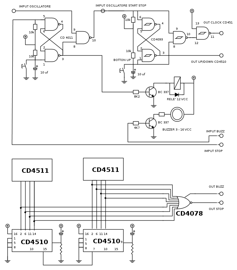

:D Grazie della spiegazione...credo di aver capito,anche se la tensione è di 12 volt e non 5 volt :-) ...ho fatto la prova,i display si azzerano ma il relè avvolte all'accensione resta attivo e il decremento delle cifre in corso...possibile che il reset (pin 9)azzeri solo i display ma non i carry out?

buongiorno...Finalmente ho risolto tutto...ultilizzando una NOR a 8 input collegata alle uscite ABCD dei contatori,vi posto quanto fatto.
