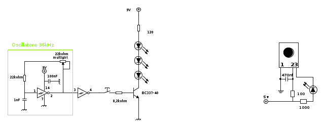

Messaggioda Foto Utentecarlomusumeci » 12 set 2012, 13:39
Stasera provo,per il momento non sono a casa...ma anche se ci sono i 2 schotty non dovrebbero passare gli altri oscillatori no? per via dei pulsanti aperti,,

[92] Re: TX RX Infrarossi 2 canali
Messaggioda Foto Utentedavidde » 12 set 2012, 14:11
Se hai già montato anche i pulsanti normalmente aperti non importa che togli i diodi.

[93] Re: TX RX Infrarossi 2 canali
Messaggioda Foto Utentecarlomusumeci » 12 set 2012, 22:19
ciao david,ho fatto la prova per come dici...ma per tutta la pista del trimmer il led accende alla pressione per mezzo secondo...ho provato a levare il trimmer,stessa cosa...come se il trimmer non lo vedesse il circuito...

[94] Re: TX RX Infrarossi 2 canali
Messaggioda Foto Utentedavidde » 12 set 2012, 23:41
carlomusumeci ha scritto:ma per tutta la pista del trimmer il led accende alla pressione per mezzo secondo...ho provato a levare il trimmer,stessa cosa...
Cosa intendi quando dici anche se tolgo il trimmer? Lo sfili dalla breadboard e ricolleghi la resistenza da 22k oppure sfili il trimmer e basta?
A che distanza monti il sensore e i diodi IR?
Ricevitore e trasmettitore sono sulla stessa breadboard con l'alimentazione in comune?

[95] Re: TX RX Infrarossi 2 canali
Messaggioda Foto Utentecarlomusumeci » 13 set 2012, 13:06
in questo modo ho montato il circuito
trasmettitore su una bread alimentata con batteria 9 v - ricevitore alimentato su un'altra bread alimentato 5 v con alimentatore da banco stabilizzato,il trasmettitore funziona,provato con un telecomando di tv,alla pressione di un tasto qualsiasi il led sul ricevitore lampeggia velocemente,
riguardo il trasmettitore dico che succede questo alla pressione,sfilando del tutto il trimmer ,
distanza 25 cm

[96] Re: TX RX Infrarossi 2 canali
Messaggioda Foto Utentecarlomusumeci » 13 set 2012, 13:41
scusa il ricevitore funziona,no il trasmettitore,

[97] Re: TX RX Infrarossi 2 canali
Messaggioda Foto Utentedavidde » 13 set 2012, 13:59
Allora, che il ricevitore ti abiliti un attimo l'uscita prima di filtrare è possibile e quindi il fatto che tu veda accendersi per un istante il led per tutte le posizioni del trimmer mi fa strano ma non è per forza indice di malfunzionamento del ricevitore.
Quello che però non mi spiego per nulla è perché se togli il trimmer dal trasmettitore il ricevitore continui a "vederlo". Togliendo il trimmer l'oscillatore dovrebbe bloccarsi. Forse ti rimangono accesi i led e al sensore basta questo.
Quando riesci prova a misurare che tensione hai sul pin4 del 40106 prima di premere il pulsante (ovviamente con il trimmer sfilato). Se trovi 9V collega una resistenza da 10k tra il pin1 e lo 0V e riprova a premere il pulsante, il led sul ricevitore non deve accendersi.

[98] Re: TX RX Infrarossi 2 canali
Messaggioda Foto Utentecarlomusumeci » 13 set 2012, 17:57
Ho fatto la prova, e su pin 4 trovo 8,04 (tensione batteria) volt,ho messo una resistenza da 10k tra GND e pin 1 ma niente,sempre lo stesso problema...ad ogni pressione anche senza trimmer accende per mezzo secondo il led

[99] Re: TX RX Infrarossi 2 canali
Messaggioda Foto Utentedavidde » 13 set 2012, 19:11
Allora c'è qualcosa che non va.
Quando, a trimmer sfilato, colleghi la resistenza da 10kohm tra il pin1 e lo 0V che tensione misuri al pin1?

[100] Re: TX RX Infrarossi 2 canali
Messaggioda Foto Utentecarlomusumeci » 13 set 2012, 21:00
ciao david...al pin 1 mi trovo 2,4 v
