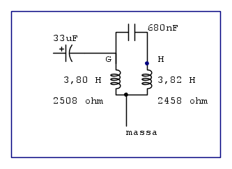

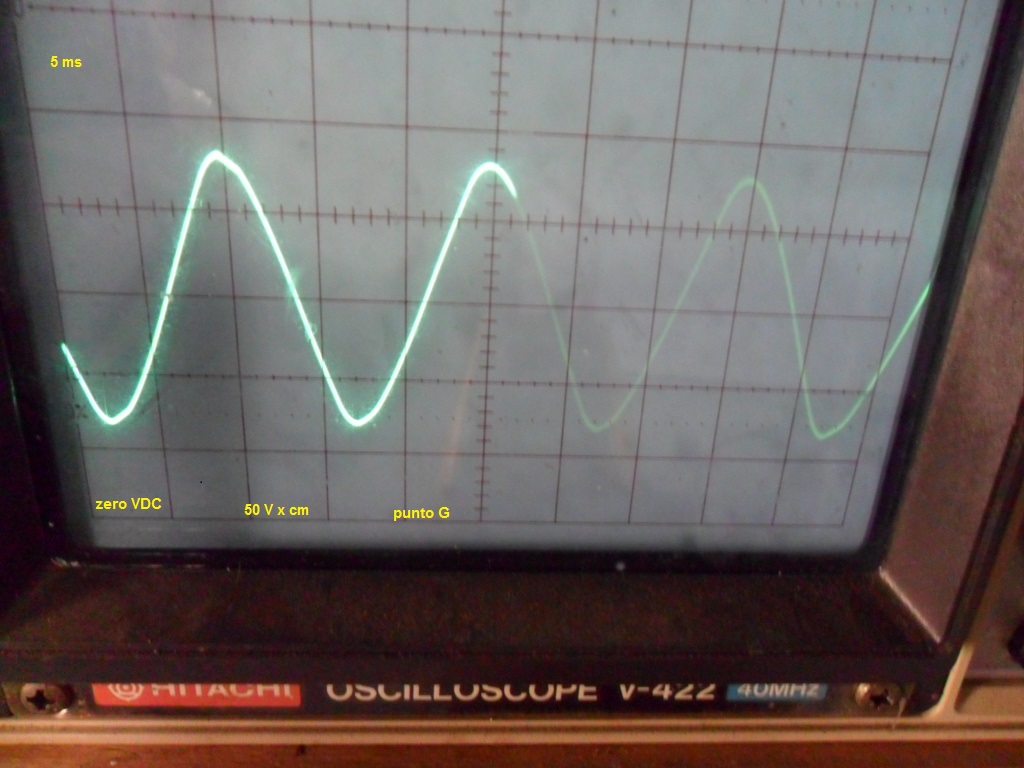

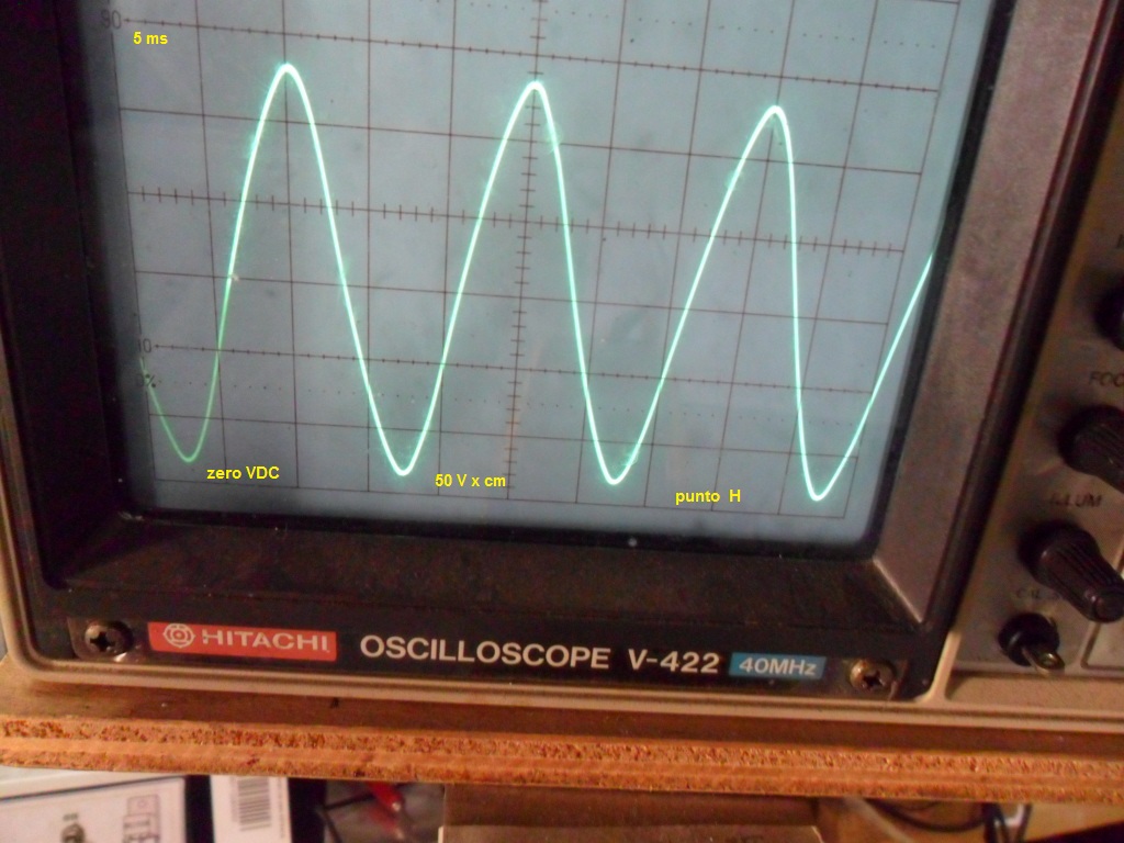

Rieccomi, sono riuscito a rimetter mano al giradischi.
Questi sono i punti G & H dove ho misurato le forme d'onda.
e qui sotto le forme d'onda, il punto C è il nodo dei due Emitter di T4 e T5
Qui ho fatto una misura anche con il multimetro in AC & DC.
La tensione di alimentazione dello stadio di potenza, nel punto F è di 170,25V.
Le misure le ho fatte con la velocità a 45 giri, con i 33 giri cambia solo la frequenza.
Sono fatte con il piatto e controllate con stroboscopio a 50Hz, i giri sono stabili...anche se hanno la tendenza ad essere al di sotto della frequenza, certamente ad orecchio non si notala noto, ma non ha strappi od indecisioni; da solo 3 o 4 strappi quando si passa da 33 a 45 giri, il piatto è pesante, 1690 gr !

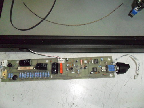

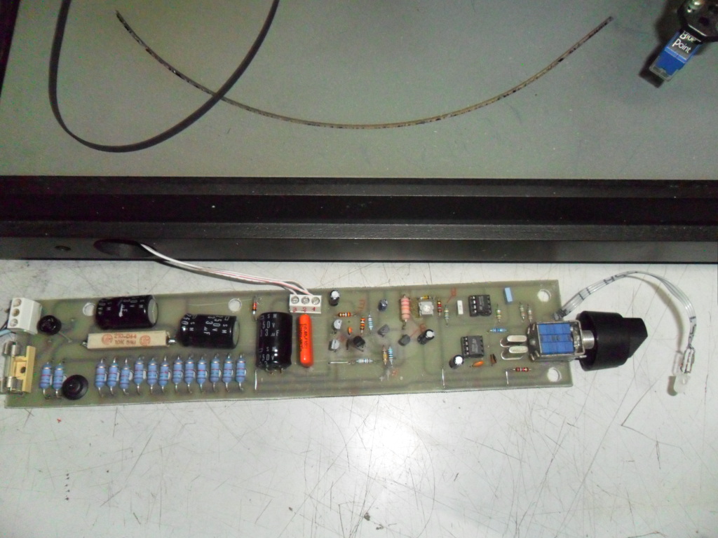

e questa è la realizzazione finita con il PCB di prima realizzazione, ci sono state alcune modifiche e senz'altro lo rifarò, ringrazio ancora tutti voi che avete parecipato alla risoluzione del progetto incompleto e non funzionante ed un encomiabile grazie a Foto UtenteBrunoValente che ha portato a termine lo schema con capacità e pazienza

Messaggioda Foto UtenteBrunoValente » 20 lug 2017, 9:43
Gli oscillogrammi dicono poco perché non si capisce dove sta lo zero, certamente non può stare sulla prima riga in basso dove lo hai segnato.
39,6k 7 11 13
Messaggi: 7796
[95] Re: Controllo motore giradischi (vinile)
Messaggioda Foto Utentesetteali » 20 lug 2017, 10:00
Ciao,
si hai ragione lo zero è 3 cm sopra da dove l'ho segnato.
Alex
(Giuseppe Giusti) <<
Foto Utentesetteali
11,9k 5 5 9
Messaggi: 5922
[96] Re: Controllo motore giradischi (vinile)
Messaggioda Foto UtenteBrunoValente » 20 lug 2017, 11:13
Ok, se è così allora il segnale all'uscita dell'amplificatore (emettitori dei finali) è ben centrato rispetto al campo dinamico e l'ampiezza è la massima possibile, significa che l'amplificatore sta facendo il suo dovere.
Il valore della tensione efficace del segnale che alimenta il motore pare sia proprio pari a 60V.
Mi aspettavo un valore simile anche sulla seconda bobina, invece pare sia più alto, forse il valore del condensatore da 680nF non è quello ottimale ma non credo sia importante.
Se ti è possibile prova a visualizzare entrambi i segnali G e H contemporaneamente (2 canali), così verifichiamo se sono sfasati di 90°.
La tensione di alimentazione ha subito un bell'incremento, evidentemente il valore troppo basso della resistenza sugli emettitori di T1 e T2 si faceva sentire.
Con il nuovo valore della tensione di alimentazione la resistenza da 22k sugli emettitori di T1 e T2 dissipa circa 0.3W, quindi dovresti sceglierne una da 0.5W a salire.
