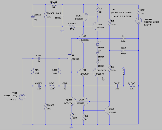

O anche tra la base di Q4 e il positivo.
credo basti anche un valore molto più alto, giusto per evitare che la corrente possa annullarsi.
schema finale audio
elfo ha scritto:Lo puoi leggere come:
- ha una resistenza di uscita piu' alta
- invece che - per esempio - "guadagnare" 0.9 "guadagna" 0.8
- ha una maggire distorsione
- ecc.
Tutti fattori non così critici da andare per forza in cerca di guai con una retroazione positiva...
@Bruno - Infatti... in passato mi son impelagato in un pasticcio abbastanza simile in cui una resistenza di questo tipo mi ha cavato da alcuni impicci (RSTART nell'immagine allegata)
Sì, mi pare serva a far partire la sorgente di corrente che altrimenti senza Rstart potrebbe rimanere spenta.
BrunoValente
39,6k 7 11 13 - G.Master EY
- Messaggi: 7796

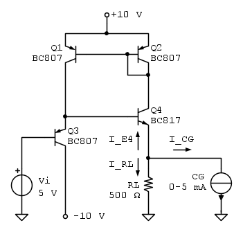

BrunoValente ha scritto:E' in queste condizioni che appare evidente la reazione positiva dovuta al fatto che un incremento della corrente di Q4 porta come conseguenza uguale incremento della corrente di Q1 e quindi di quella di base di Q4
Il circuito quindi in presenza di una perturbazione si innesca ed inizia a condurre rapidamente fino a portare in conduzione anche Q3
Attenzione! Stai descrivendo una situazione transitoria nel passaggio da una condizione nella quale non tutti i transistor sono in zona attiva.
Se leggi i miei primi interventi, si pone come condizione di analisi della fantomatica reazione positiva che tutti i transistor siano in zona attiva. Se Q3 è interdetto, il circuito non è... nulla. Non è lineare, non si può definire neppure l'amplificazione. Insomma non è polarizzato correttamente.
L'analisi deve essere fatta per variazioni incrementali da una situazione di equilibrio nella quale tutti i transistor siano correttamente polarizzati e in zona attiva.
(risposta per Bruno) Esatto. Tutto il circuito poi "si tira su" da solo ma occorre qualcosa che gli dia un "calcio d'inizio". In genere questo si rende necessario per tutti quei dispositivi che non si possono autopolarizzare (cioè di tipo enhancement - quasi tutti in effetti...)

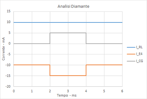

Ho simulato il circuito in figura.
Le alimentazioni sono +/- 10 V, mentre l'ingresso è tenuto a 5 V. L'uscita, caricata su una resistenza da 500 ohm è anche a 5 V e sul carico scorre una corrente di 10 mA. Tutto come previsto. Le correnti di emettitore degli altri transistor sono ovviamente tutte a 10 mA.
Il generatore di corrente CG è inizialmente a 0 A, si comporta da circuito aperto è la simulazione si sovrappone all'analisi fatta in precedenza. A t = 2 ms il generatore di corrente viene portato a 5 mA, forzando in questo modo il circuito a fornire una corrente maggiore del 50%.
Se il circuito avesse un qualche genere di retroazione positiva (1) ci si dovrebbe aspettare una corrente in uscita da Q4, maggiore dei 15 mA attesi da un generatore di tensione costante, ma come previsto, la corrente sale a 15 mA, per il semplice fatto che il circuito è un semplice buffer.
A t = 4 ms il generatore viene spento e la situazione si riporta alla condizione iniziale. Questo è l'andamento dei segnali
Non vi è alcuna retroazione positiva, neppure nel senso 'audiofilo' che andrebbe più correttamente definita come resistenza di sorgente negativa.
