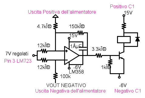

:ok: facendo conto che il led che ci metti, sia il led del foto-accoppiatore

gianniniivo ha scritto:Sarà semplice ma io non saprei come collegarlo con tutte quelle tensioni...

Grazie, ora è chiaro però non posso intervenire adesso, lo proverò domani.

Edgar ma perché devo mettere il LM358 che è doppio?

rieccomi,
in effetti puoi usare un singolo operazionale, credo che potrebbe andare bene anche un TL081, lo provi con il led e poi lo sostituisci con un foto-accoppiatore e controlli un relay .

Messaggioda Foto Utentegianniniivo » 9 ott 2020, 23:43
Infatti mi sarebbe sembrato più logico usare quello o il 741...

Messaggioda Foto Utentesetteali » 9 ott 2020, 23:48
Ma non credo che se ne sia preoccupato, diciamo che è un pensiero che viene quando devi fare il circuito stampato, poteva anche esserci un TL084.

Messaggioda Foto Utentegianniniivo » 9 ott 2020, 23:57
Ma è singolo?

Messaggioda Foto Utenteclaudiocedrone » 9 ott 2020, 23:59
E' quadruplo! :mrgreen:
