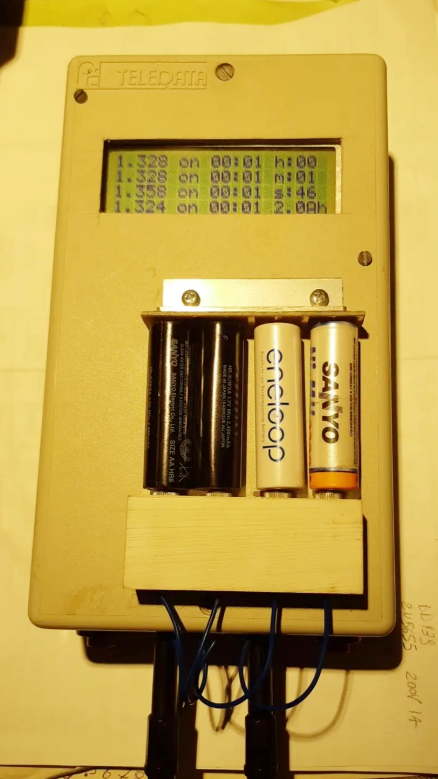

Ho fatto negli anni diversi tipi di Cb per NiCd e NiMih.
Il primo era solo un lm317 con carica a corrente costante a 1/10 di C.
Il secondo per ridurre l'effetto memoria delle NiCd faceva prima la scarica fino a 0.4Vel e poi la carica a corrente costante a 1/10 di C.
Il terzo che ho fatto nel 2011 per NiMih è dotato di micro Pic16F88 e fa carica ad impulsi su singolo elemento (max 4).
La carica viene impostata in base alla capacità tramite menu e pulsanti .
La corrente è di 300mA e viene gestita in PWM con un impulso al secondo.
La tensione di carica è misurata ogni 10 impulsi durante la fase di pausa (il decimo impulso non viene erogato) .
Il micro controlla che il singolo elemento non sia caricato per oltre 12 ore.
Se la tensione di fine carica 1.45.V viene raggiunta (prima di 12 ore) memorizza il tempo di carica del singolo elemento e disabita gli impulsi relativi allo stesso.
Con il tempo si può verificare la Capacità caricata realmente e anche farsi una idea della funzionalità di ogni elemento.
Si carica in meno tempo rispetto agli altri , non si carica mai o si carica come gli altri ecc.

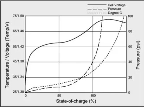

Tutti i caricatori che operano con più elementi in serie non danno garanzia di rispettare questo limite sulle singole celle quindi sono potenzialmente da escludere.
La corrente piu adatta sarebbe tra 1/10 di C e 1/5 C oltre occorre monitorare anche la temperatura delle batterie.
Oltre 1.45V la energia non è piu immagazzinata dalla cella ma si dissipa in calore.
Se il carica batterie non lavora bene la batteria a fine carica sarà calda...
Un sito interessante e grafico relativo .
https://batteryuniversity.com/articles/

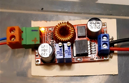

Per caricare a corrente costante con controllo fine carica in tensione (regolabili con due trimmer) e led indicativi con un Dc-Dc già fatto ci sono vari prodotti tra cui questo che utilizzo per caricare LiPo e LiIon a costo di qualche euro (tipicamente meno di 3) dall'oriente.
Questo ha tre led
-acceso I=0
- I >0
-protezione I = Imax

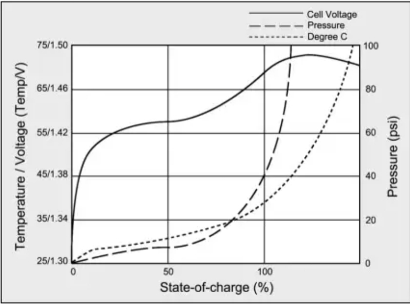

In quello che utilizza il PIC 16F88 c'è un convertitore dc/dc che porta la 12V di alimentazione a 3.5V.
Poi 4 Mosfet, pilotati dal micro(PWM) , alimentano tramite 4 resistenze i 4 elementi singoli NiMih.
Non è una soluzione particolarmente evoluta ma risulta comunque semplice e affidabile.

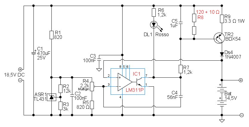

Nella scatola degli operazionali ho trovato un integrato LM311P che è un po' diverso dai soliti che ho utilizzato. Ha una piedinatura differente ed ha un'uscita con un driver open collector. Ho fatto anche altre modifiche pensando di eliminare o almeno migliorare le problematiche evidenziate da
IsidoroKZ, anche se non do per certo di esserci riuscito pienamente.
Rimane comunque qualche problemino che descriverò. Cerco di fare una comparazione tra il presente schema e le perplessità indicate da Isidoro al passaggio [88].
A) riferimento di tensione a Zener, non e` molto preciso e stabile:
credo di averlo risolto con un generatore di tensione di riferimento a base di TL431.
B) la regolazione di tensione a potenziometro può portare l'ingresso del 741 molto vicino al suo limite di modo comune:
il 741 non c'è più ma nel mio caso non si tratta di un potenziometro ma di un trimmer da tarare e non toccare più. L'ipotesi del potenziometro è stata prospettata in caso di utilizzo dello stesso circuito per più tensioni di uscita.
C) la retroazione locale Ra-Rb e` positiva, introduce una isteresi sulla tensione:
problema eliminato.
D) quella che dovrebbe essere la retroazione negativa di tensione va presa sul carico, non prima del diodo:
Fatto. Adesso la retroazione è diventata positiva ed è prelevata dopo il diodo ma la modifica crea due problemi: il primo è che l'ingresso non invertente non è più protetto da inversione di polarità (ma questo, in pratica, potrebbe non essere un problema grazie ai connettori polarizzati). Il secondo problema, invece, potrebbe essere più serio. Nello schema con il uA741 pubblicato al passaggio [64], la comparazione con la tensione di riferimento veniva prelevata e limitata da un partitore resistivo (R8-R9) quindi regolando la tensione di riferimento a 9V il partitore era stato calcolato per lasciar passare una tensione leggermente superiore ai 9V per interrompere l'attività del caricatore. Con il prelievo della retroazione dopo il diodo e in assenza di un partitore (che provocherebbe una leggera scarica delle batterie) si deve comparare una tensione di retroazione di almeno 14,5V e in questo valore di tensione credo che stia il problema. Nella consultazione del datasheet non sono sicuro di aver capito se la tensione dei due ingressi non deve superare i 15V oppure se non deve superare la tensione di alimentazione (qui chiedo aiuto perché è importante). Anche se operativamente non arriviamo a 15V è comunque rischioso lavorare al limite. Infatti le prove le ho fatte a 12V, per non rischiare.
E) due stadi di guadagno invertente dopo l'OpAmp non aiutano la stabilità, specie quando il carico non e` collegato:
problema eliminato.
F) la corrente di carica è proporzionale alla differenza di tensione fra giunzioni, metodo poco preciso e stabile:
questo problema potrebbe non essere stato risolto dato che i circuiti sono abbastanza simili.
G) specifiche quantitative di prestazioni volute:
l'alimentatore originale eroga 400mA a 18,5V. DC. I pacchi batterie sono due esemplari da 14,4V - 1A l'uno. Con i valori delle resistenze R8 e R9 ottengo un'erogazione di corrente in uscita di 115mA (+/-) ma come ho già detto, ho fatto i test con un pacco batterie di un altro trapano funzionate a 11V, quindi regolando il circuito per una tensione massima di carica pari a 12V.
Ecco lo schema regolato per erogare 12V (anche se l'uscita è indicata a 14,5V) ma la correzione funzionale non è un problema.

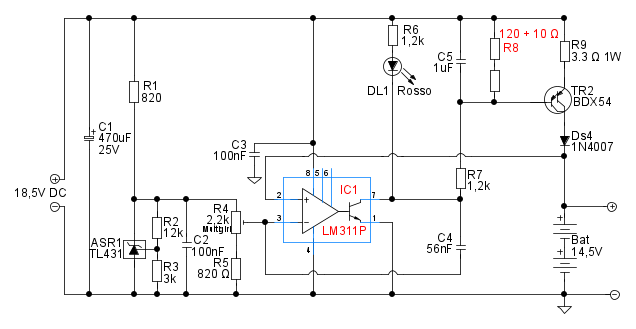

problema eliminato.
problema eliminato.
