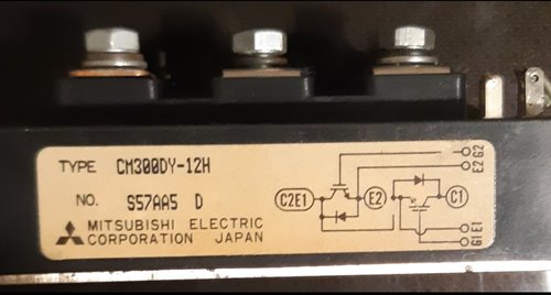

[100] Re: Carico elettronico
Io ho alcuni IGBT di potenza CM300DY-12 che però erano utilizzati in commutazione a triplo ponte per un inverter industriale 48 -> 380 V.
Non ho idea del loro comportamento in zona lineare ne di eventuali problematiche in caso di forte dissipazione continuativa.
Qualcuno ci ha mai pensato o provato?
- Allegati
CM300DY-12NF.PDF- (102.26 KiB) Scaricato 100 volte
