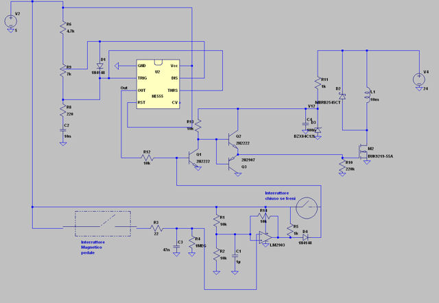

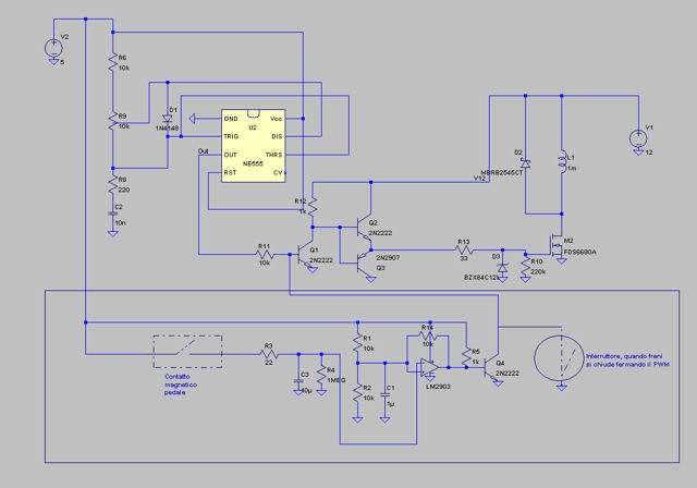

Eccoti lo schema.
Non è un gran che ma è semplice e dovrebbe funzionare.
Il condensatore da 10uF sul comparatore è elettrolitico con il meno sulla massa.
Ho disegnato a mano il contatto che si chiude col magnete sul pedale e ho aggiunto un interruttore che ti eviterebbe di interrompere i cavi di potenza che vanno al motore.
Basta fare in modo che l'interruttore (a destra cerchiato) si chiuda quando freni che fa lo stesso effetto di interrompere i cavi, ma senza provocare problemi elettromagnetici (perché è un contatto che non porta corrente).
L'ho fatto un po' in fretta, spero di non aver disegnato cavolate!
Stefano
Stefano

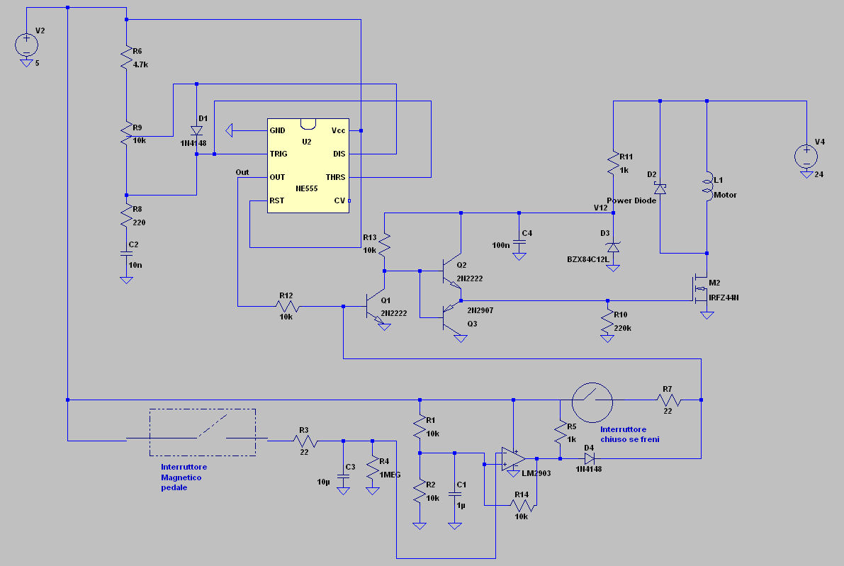

Rimandiamo alla prox settimana anche perché la foto è sfocata e non si leggono bene parecchi valori, inoltre ho notato delle diversità sul PWM già costruito :
- E' cambiato il MOS da IRFZ44N già montato a ............. ??? ........... non si legge la sigla ???
- R3 sul Timer è da 22 .... Ohm o K ?
- Non leggo la sigla del D4 del Timer
- Mi aspettavo il Timer 555, mentre vedo un altro componente, non si legge bene, sembra un LM2903, ho guardato il data sheet ed è un integrato a 8 pin mentre ne vedo utilizzati solo 5 e non saprei neanche identificarli.

Si ho dato per scontato troppe cose.
Vediamo se riesco ad "aggistare" il tutto.
Lo scopo del gioco era di non farti cambiare nulla di quanto già fatto e di aggiungere il pezzo di circuito nel riquadro per fermare il PWM quando serve.
Ho fatto riferimento allo schema in fondo a pag 4 perché avevo capito che avessi realizzato questo.
In effetti mi erano cambiati dei nomi perché ti ho girato il file col modello di simulazione... (fai finta di nulla.)
Le resistenze da 22 sono 22 Ohm e non 22 k
Il LM2903 è un comparatore doppio e non un timer.
Il circuito mi viene più comodo con tale componente (è comunque un integrato molto comune, comperato per volumi costa qualche centesimo di euro per intenderci).
Del LM2903 se ne usa solo "la metà".
I pin di alimentazione e massa vanno connessi rispettivamente a Vcc (5V) e massa appunto.
Il pin 4 è la Massa e il pin 8 è il Vcc a 5V.
poi puoi scegliere se usare + - e out sui pin 3 2 1 oppure sui pin 5 6 7. qui è indifferente.
Se scegli di usare i pin 1 2 3 falli coincidere con + - e out dello schema che ti ho dato io e collega il pin 6 a massa e gli altri inutilizzati
(viceversa se scegli la tripeltta 5 6 e 7 da usare collega il 2 a massa e gli altri inutilizzati)
Così fatto se non fai girare i pedali entro i (circa) 10 secondi il PWM si interrompe.
Allo stesso modo appena freni con l'interruttore aggiuntivo si interrompe il PWM e quando molli i freni si riabilita.
Se hai dei dubbi son qua.
Stefano
