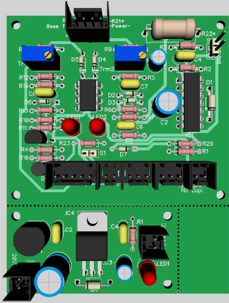

Per il valore dello Zener devo ammettere di non ricordare più per quale motivo avevo aumentato il valore a 8,2V. Ricordo un intervento di Foto Utenteedgar sull'argomento ma non riesco a trovarlo; non vorrei che la scelta fosse stata dettata dalla semplice mancanza del valore da 5,1V.
Per quanto concerne invece la stabilizzazione della tensione ausiliaria eviterei d'intervenire adesso. Se le verifiche con l'oscilloscopio daranno risultati soddisfacenti e/o non richiederanno modifiche, manderò ai cinesi i gerber della nuova PCB dell'alimentatore, così sarà tutto compreso su un'unica basetta che, volendo, sarà anche separabile in due elementi indipendenti.
A tempo debito il buon Bruno dovrebbe spiegare quali sono i componenti del duplicatore da modificare in caso utilizzazione del circuito con tensioni più basse. Ricordo di aver provato a collegare un trasformatore con uscita a 24 V e l'alimentatore non segnalava particolari problemi (a parte il ritocco dei trimmer) ma il duplicatore funzionava male e il vuoto dell'isteresi agiva ad un valore troppo distante dal valore di tensione atteso. Purtroppo non riesco a capire quali siano i componenti da modificare per riallineare il duplicatore ad una tensione più bassa applicata all'alimentatore.
Credo che sia di particolare rilevanza capire come adattare il duplicatore a tensioni differenti.

[964] Re: COMMUTAZIONE AUTOMATICA DI TENSIONE
Messaggioda Foto UtenteBrunoValente » 22 set 2022, 19:10
Non mi è chiaro quali siano i limiti del trasformatore di Foto Utentesetteali.
Occorre conoscere tensione massima sotto carico senza duplicatore e corrente massima che sopporta senza duplicatore.
Se ho capito bene questo trasformatore era impiegato nella versione originale dell'alimentatore, giusto?
In questo caso occorre sapere quali erano i limiti di tensione e corrente del vecchio alimentatore, se a massima tensione e massima corrente c'era presenza di ripple sulla tensione di uscita e se il valore degli elettrolitici nel vecchio alimentatore era lo stesso di ora nel nuovo.

[967] Re: COMMUTAZIONE AUTOMATICA DI TENSIONE
Messaggioda Foto UtenteBrunoValente » 22 set 2022, 20:05
Dunque occorre partire con dati certi: che valore hanno i condensatori? quale è la tensione di uscita del trasformatore?
Se la potenza del trasformatore è 300VA ho forti dubbi che si possa arrivare a 30V e 10A in uscita dall'alimentatore.
Leggo nella tabella che con 30V in uscita dall'alimentatore con un assorbimento di 10.7A si hanno 30.9Vac dal trasformatore e 31.1Vdc dopo il ponte: dovrebbe significare che i condensatori non riescono a filtrare quasi nulla e che quasi tutto il ripple si trasferisce in uscita.
Se i condensatori fossero efficaci in uscita dal ponte dovresti avere una tensione che si avvicina a 31.7x1.41-2=42V, siccome invece la tensione continua in uscita dal ponte è quasi uguale all'alternata che esce dal trasformatore direi che siamo lontani da un funzionamento ragionevole.
Collega l'oscilloscopio in uscita e verifica, magari ho interpretato male la tabella.
