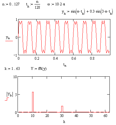

Per fissare meglio i concetti, ecco un esempio di spettro ricavato
in MathCad:
segnale 10Hz con terza armonica al 30%.
Periodo di osservazione 1s con 128 campionamenti.
Dovrebbe essere quindi chiaro che il contenuto armonico del segnale
primo, deve esistere (se no e' assimilabile ad un disturbo)
secondo, essere contenuto nel campo dello spettro (se il segnale
dell'esempio fosse stato 100Hz non avrebbe potuto essere rilevato
per insufficienza di campionamento)
