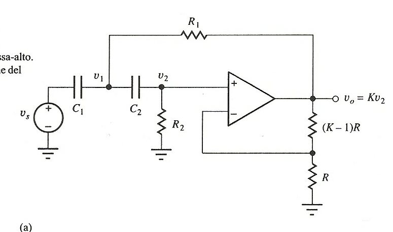

Messaggioda Foto UtenteLorenen » 17 set 2009, 12:08
Stavo guardando i "filtri" nel libro, tra i vari esempi ho trovato questo schema
schema filtro passa alto con guadagno maggiore di 1
Il guadagno K deve essere compreso tra 1 e 3 altrimenti si generano molti disturbi... usare questo filtro mi costringe a ridisegnare tutto quanto il resto dell'amplificatore.. guardandolo però ho notato che viene amplificata non la tensione in ingresso ma "v2", ovvero quella filtrata (da cui vengono rimosse basse frequenze). Questo filtro inoltre è a doppio polo con attenuazione di -40dB per decade..
Mi è venuto un dubbio.. posso usare un semplice condensatore con in parallelo con una resistenza e metterli PRIMA di uno dei miei 5 stadi di amplificazione? parlo di uno schema di questo genere
schema filtro.jpg (12.27 KiB) Osservato 10372 volte
Il condensatore vede come resistenza quella in parallelo invece della Rin dello stadio successivo :D così potrei tagliare le frequenze senza diventare matto con le Rin altissime degli stadi di amplificazione!! si può fare?

Messaggioda Foto UtenteRenzoDF » 17 set 2009, 13:23
Quello postato è proprio un filtro passa alto VCVS del secondo ordine (Sallen-Key) ... ma non puoi usarlo in quel modo visto che il tuo generatore di segnale ha una Rout=100 chiloohm, devi farlo precedere da uno stadio di disaccoppiamento, direi con un guadagno tale da compensare quello dei due stadi successivi (a quello postato dovrai fare seguire per es. un passabasso sempre dello stesso tipo ) :!:
Per la scelta dei valori di R e C si possono come sai seguire diverse strade, io direi di provare partendo da R1=R2 e C1=C2, che è la più semplice ... e poi vedere le altre :!:
Il guadagno K sarà K=3-alfa=1,583 obbligatoriamente :!:
BTW non so se devi considerare anche il particolare pratico della scelta dei componenti fra i valori commerciali disponibili :roll:
