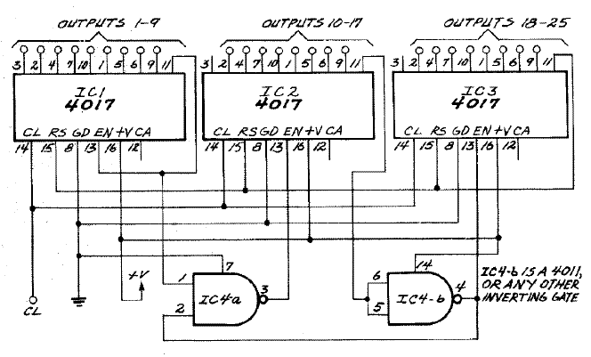

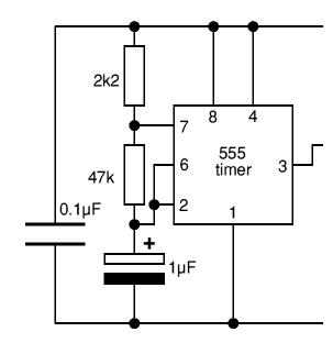

salve a tutti, ho realizzato con l'aiuto di g.schgor il seguente PCB. seguendo i due schemi sottostanti.
qualcuno gentilmente saprebbe dirmi se da qualche risultato oppure fa cilecca?
allora i morsetti sopra sono per i led, i due a sinistra per le masse dei led e i due a destra per la batteria/alimentatore
grazie..
circuito relativo a 555
circuito per i 4017

Non mi suona bene com'è collegato l'NE555 :wink:

[4] Re: questo PCB può funzionare?
Messaggioda Foto Utentestinger1 » 8 nov 2009, 2:42
intendi nello schema teorico o nel PCB?
perche mi hann fatto notare che effettivamente dovrebbe essere specchiato per funzionare..

[5] Re: questo PCB può funzionare?
Messaggioda Foto Utenteg.schgor » 8 nov 2009, 9:04
Devo dire che sono deluso dal mancato auito al problema di stinger1.
L'avevo consigliato di rivolgersi nel Forum ai "pratici" di circuiti stampati per
esaminare criticamente quanto da lui fatto per in circuito in oggetto, prima
di procedere all'esecuzione.
A parte il laconico intervento di cinque (quando è evidente la scambio
del pin 1 con il 5 e del 3 con il 7 !), pensavo si chiarisse se è giusto disegnare
il circuito stampato come se fosse visto dal lato componenti (supponendo
trasparente la piastra) oppure se dovesse essere ribaltato.
Pensavo inoltre che chi è pratico di circuiti stampati potesse anche far notare
se ci sono ponti superflui ed il miglior modo di realizzare le piste.
Proprio nessuno di buona volontà?

[6] Re: questo PCB può funzionare?
Messaggioda Foto Utentestinger1 » 8 nov 2009, 14:28
cavolo hai ragione! lo correggo subito..
grazie g.schgor per prendere le mie difese..
nel frattempo ho studiato il circuito e questo, teoricamente, dovrebbe essere quello che viene stampato sulla basetta di rame.
ho messo i circuiti stampati sotto da dritti e quando sono montati sul lato opposto al PCB con le relative numerazioni.
In piu ho messo i numeri dei pin sul circuito in modo da facilitare il lavoro agli esperti..
grazie ancora!

[8] Re: questo PCB può funzionare?
Messaggioda Foto Utentedavidde » 8 nov 2009, 22:38
Ciao a tutti,
gli impegni in questo periodo non mi permettono di seguire, sia questo topic che quello relativo alla progettazione del circuito me li ero persi. Ora che li ho visti (e letti) mi offro più che volentieri per sistemare lo schema sul circuito stampato.
Per capire come sia meglio fare il disegno volevo chiedere a stinger1:
- Hai già costruito dei circuiti stampati o questo è il primo ?
- Sei certo che i componenti che utilizzerai siano compatibili a quelli disegnati sul circuito (mi riferisco al passo) ?
- Che programma usi per disegnare ?
- Hai tempo o sei di fretta ?
A parte queste domande ho paura che l' ultimo sbroglio sia da rivedere o meglio da rifare.
Solitamente quando si disegna un circuito stampato si immaginano le piste viste attraverso la basetta e quindi gli integrati non vanno montati invertiti. Inoltre anche se a te non interessa che il PCB sia esteticamente ben fatto si vedono nel disegno parecchie imperfezioni e inutili complicazioni. Troppe piste seguono percorsi tortuosi e questo rende indubbiamente più difficoltosa l' incisione della basetta.
Ti propongo quindi di ripartire da capo, disegnando prima di tutto uno schema completo e chiaro sul quale ragionare per costruire il PCB. Sei d' accordo ?
