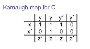

Il tuo esempio posso ricavarlo senza applicare De Morgan ovvero somme di prodotti ecco un esempio dell'uscita RIPORTO in un FULL ADDER
C= AB + AC + BC simile alla tua funzione Y=AB + BC+ DEF senza applicare De Morgan

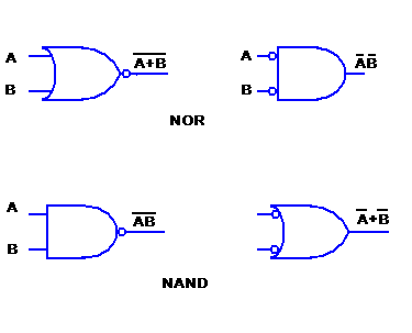

Vedo che non è più di moda una tecnica molto usata agli inizi della logica statica
cablata (con elementi logici a componenti discreti, costituita da soli NOR).
Allora il progetto veniva svolto con gli elementi logici fondamentali (AND,OR,NOT)
in base alla naturale logica dell'impianto e successivamente "convertito" a NOR
(solo dopo una certa esperienza si poteva progettare direttamente con NOR !)
Per tale trasformazione si utilizzavano naturalmente le equivalenze di DeMorgan,
ma ciò avveniva molto semplicemente in forma grafica adattando gli AND e gli OR
del progetto originale, cioè mettendo opportunamente dei "cerchietti" (negazione) ai rispettivi
ingressi in modo da conservare la funzionalità, compensando, per così dire, le uscite negate.
Le equivalenze schematiche del NOR (e per completezza anche del NAND), sono queste:
Le espressioni delle uscite riproducono infatti le forme equivalenti di DeMorgan.
(Fate la prova ad es. con l'ultimo schema di IsidoroKZ)

vincenzoflaminio ha scritto:Il tuo esempio posso ricavarlo senza applicare De Morgan ovvero somme di prodotti ecco un esempio dell'uscita RIPORTO in un FULL ADDER![]()
Devo dire che non ho "capito" cosa significano le lettere maiuscole e minuscole (dovrebbe essere negato/diritto) e come sono piazzati i termini sulla mappa. Secondo me ha usato una disposizione per le variabili a 1 e 0 sulla mappa, poi ha copiato da qualche parte la mappa per generare il carry che faceva uso di un'altra disposizione, e quindi ha fatto casino
La mappa "standard" (quella a cui sono abituato io) per il carry e` qui verso meta` della pagina. La figura e` questa:
. Invece la mappa con le varabili sistemate come le mette l'autore del sito karnaughmap.eu e` visibile qui al fondo di pagina 24. Anche questa immagine e` riportata per comodita` qui dietro:
L'autore del sito da cui hai preso la mappa, furbo come una vulpecula astuta, ha usato una convenzione e piazzato gli uni secondo la disposizione dell'altra convenzione. Bestia!
E uno cosi` fa un sito per spiegare come si fa una mappa di Karnaugh? Non ha voglia di "fare l'esercizio" e copia il piazzamento degli 1 senza accorgersi (o senza sapere) che e` un'altra convenzione di numerazione delle caselle dell mappa? Come diceva quello la` "ma mi faccia il piacere! mi faccia!" E tu impara a non fidarti di tutto quello che trovi in internet (incluso questo messaggio).
Comunque l'equazione che hai scritto AB+AC+AC e` corretta e genera il riporto.
