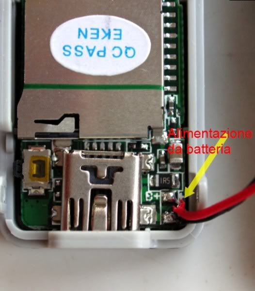

Salve ragazzi... la mia mini cam è una MINI DV MD80.
Supporta una scheda da 8Gb ma la batteria dura appena un'ora.
Vorrei usarla in auto dove ho anche una presa accendisigari sempre alimentata.
Ho comprato un alimentatore da auto con presa USB adatto alle sue caratteristiche, ma appena la collego con il suo cavetto nini USB/USB standard, passa alla modalità carica o PC e non registra.
Posso modificare il cavetto, lasciando solo i 2 connettori di alimentazione, ma dove li collego?
Direttamente alla batteria? O c'è altra soluzione?
Posso anche non usare la sua presa mini USB e applicare 2 ingressi + - esterni , ma vorrei sapere da dove deviarli in sicurezza.
Aggiungo delle immagini dell'interno:

[2] Re: Alimentare in continuo una TELECAMERA MINI DV MD80
Messaggioda Foto Utentephylum » 24 ago 2010, 12:24
questo è perfettamente normale, dovresti provare ad avviare la registrazione DOPO aver collegato il cavo :P
in alternativa puoi sostituirti alla batteria ma non è consigliabile

[4] Re: Alimentare in continuo una TELECAMERA MINI DV MD80
Messaggioda Foto Utentemarioursino » 24 ago 2010, 14:46
Io avevo lo stesso problema con un nokia interfacciato via micro USB, sia in carica che in trasferimento dati. Ho una scatoletta switching dietro l'autoradio e ne escono due porte USB a 5v, così da poter caricare in tranquillità, il problema è che se non interrompo i cavi dati (bianco e verde mi pare) tra cell e alimentatore il nokia entra in modalità PC e non carica, mentre con solo l'alimentazione carica normalmente. Ovviamente la tua videocamera avrà un funzionamento diverso immagino.. giustamente il cellulare puoi utilizzarlo anche in carica, mentre la videocamera è a discrezione del produttore (o no?).
Comunque dato che la batteria non è agli ioni di litio con i soliti 3 o più pin di controllo carica (a me sembra una lipo) non sarebbe da provare ad alimentarla a 3.3 volt sostituendosi ad essa? Facendo attenzione ai consumi.. dichiarati dal produttore sono 260mAH di capacità e 120mA/3.7V.

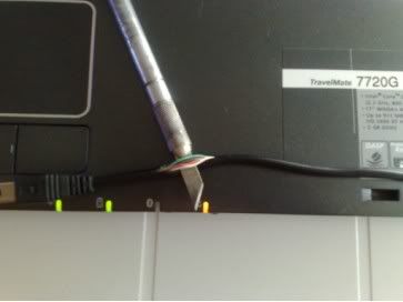

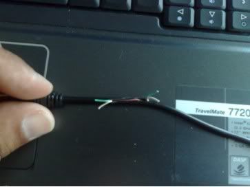

[6] Re: Alimentare in continuo una TELECAMERA MINI DV MD80
Messaggioda Foto Utentelukrezio » 25 ago 2010, 9:55
Vi aggiorno su come ho proceduto.... chi non risica non rosica #-o
Ho sezionato il cavetto USB ed ho interrotto tutti i fili tranne il rosso e nero, ho provato sulla videocamera e va comunque in carica ma senza farmi registrare.
Allora ho tagliato via tutta la mini USB e al suo posto ho collegato una piccola presa a 2 vie e cosi ho fatto anche sulla video camera, collegando la spina in parallelo sulla batteria.
Così funziona.
Ho lasciato la videocamera alimentata tutta la notte ed in registrazione: mi ha riempito tutti gli 8Gb di spazionella microsd :shock:
Per collegarla al computer in modalità PC, uso un cavetto del nokia N958Gb che funge lo stesso
Vi allego alcune fasi:

[8] Re: Alimentare in continuo una TELECAMERA MINI DV MD80
Messaggioda Foto Utenteposta10100 » 17 set 2010, 18:40
lukrezio ha scritto:Ho lasciato la videocamera alimentata tutta la notte ed in registrazione: mi ha riempito tutti gli 8Gb di spazionella microsd :shock:
Non rifarlo!
Le batterie al litio vanno ricaricate secondo una precisa logica.
Tutto il lavoro viene fatto nel tuo caso dal controllore che interrompe il normale funzionamento in caso di ricarica.
Se ti colleghi direttamente sulla batteria, oltre a distruggere la cam, rischi un incendio o una esplosione!

[9] Re: Alimentare in continuo una TELECAMERA MINI DV MD80
Messaggioda Foto Utentelukrezio » 17 set 2010, 19:39
Fino ad adesso ha funzionato anche in macchina e si scalda solo un po, ma lo faceva anche se alimentata con il suo.
E se si inserisce un piccolo interruttore per isolare la batteria quando la si usa in continuo... ??? E' più sicuro o ci sono altri problemi?
Foto Utentelukrezio
Messaggi: 7
Iscritto il: 23 ago 2010, 19:55
[10] Re: Alimentare in continuo una TELECAMERA MINI DV MD80
Messaggioda Foto Utenteposta10100 » 17 set 2010, 20:38
lukrezio ha scritto:E se si inserisce un piccolo interruttore per isolare la batteria quando la si usa in continuo... ???
Può aiutare ma non basta.
lukrezio ha scritto:E' più sicuro o ci sono altri problemi?
La batteria è da 3.7V, l'uscita USB è a 5V... alla lunga lo cuoci!
Dovresti mettere un regolatore per portarla a 3.7V, partendo magari dai 12V della macchina.
