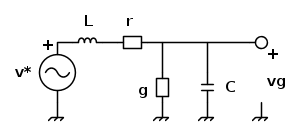

Qualcuno saprebbe aiutarmi con il terzo punto di questo esame? Per trovare la frequenza di risonanza avevo pensato di calcolarmi la derivata della fdt rispetto a s e poi annullarla. Ma non mi tornano i calcoli. Per le altre domande del terzo punto non saprei propiro...

BTW a Udine, se usassero FidoCadJ, riuscirebbero di certo a fare schemi migliori; quell'induttore è ancora piu' brutto di quello del politecnico

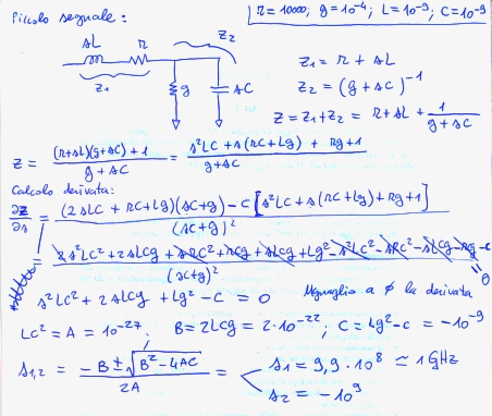

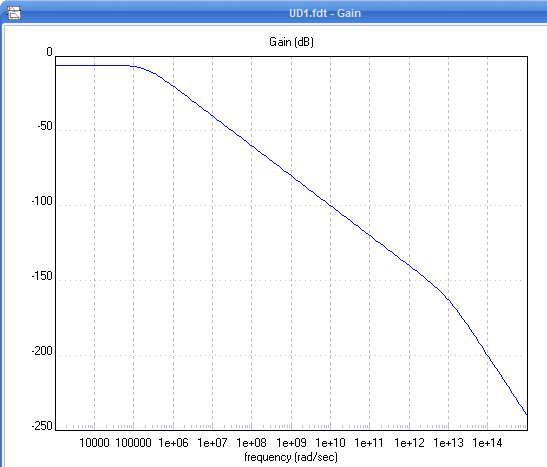

Ci sono almeno 5 o 6 frequenze che potresti spacciare come frequenza di risonanza, dipende da che cosa vi hanno detto a lezione.

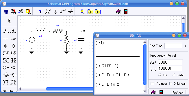

1) Scrivi la funzione di trasferimento con un denominatore in questa forma:
e dal termine in s quadro ricavi omega n che e` la frequenza dei due poli CC.
2) Calcola la posizione dei due poli, parte reale e parte immaginaria. La parte immaginaria dei poli e` omega d, cioe` la frequenza di ringing che vedresti se eccitassi il circuito con un impulso o un gradino. Questa frequenza e` piu` bassa della precedente,
3) Calcola il massimo del modulo della funzione di trasferimento in omega, derivala rispetto a omega e trova il massimo omega pk. Questo e` la frequenza del picco di risonanza, ancora piu` basso del precedente. Per questo calcolo devi sostituire a s jw, trovare il modulo e derivare. Non puoi derivare rispetto a s, e` una variabile complessa!

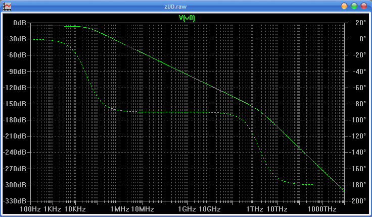

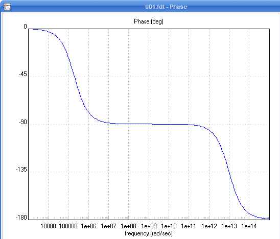

Queste tre frequenze sono illustrate nella splendida figura fatta dal solito RenzoDF.
4) Trova il valore di omega per cui l'impedenza vista dal generatore di tensione e` reale
5) Trova il valore di omega per cui l'impedenza di uscita del circuito e` reale (ed e` diversa da prima)
6) Trova il valore di omega per cui la funzione di trasferimento e` reale.
Nel tuo caso specifico, usando i valori trovati da RenzoDF, che confermo, a me vengono due poli reali e distinti
e secondo me non ha senso cercare frequenze di risonanza con poli reali!

Concludiamo col terzo punto
L'impedenza vista dal generatore v* è pari a
e la frequenza di risonanza, direi di calcolarla ponendo pari a zero la parte immaginaria di Z

Ho allegato i miei calcoli, che in effetti,come dice Isidoro, sono sbagliati perché ho derivato rispetto a S e non ha senso. Quindi devo annullare la componente reattiva dell'impedenza, ovvero la parte con coeff immaginario. Giusto! Ora mi metto a svolgere e cercare di capire le formule che mi avete fornito. Grazie mille a tutti!
P.S. Renzo pensa che questo schema non è nemmeno male, una volta li facevano con Paint!
Edit TF: te l' ho ridimensionato e reso piu' leggibile.

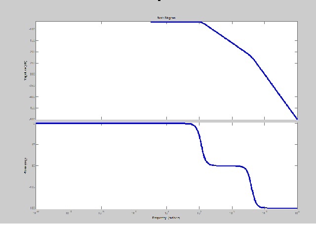

Ok ritorno a rompervi le scatole con questo esercizio. In questi giorni l'ho rivisto e non sono ancora soddisfatto.
Sempre il 3°punto.. Quando si chiede di calcolare l'ampiezza di vc alla pulsazione di risonanza, direi che sarebbe corretto prendere la formula ricavata per una pulsazione generica (scritta sopra da RenzoDF, tramite partitore di tensione), e sostituire a omega l'omega r di risonanza (sempre quella presentata sopra nel post di Renzo). Così facendo io ottengo un valore di vc=9.99999*10^-8 volt. Il ragionamento è esatto? Ebbene nella soluzione di questo compito si afferma che alla pulsazione di risonanza abbiamo vg=v*/(1+rg)=0.5 mV. Il che, mi pare, equivale al valore di vg che otterrei se nel circuito l'induttore fosse un corto e il capacitore un aperto. Il che credo sia come dire che la pulsazione di risonanza è zero. Il mio ragionamento fa acqua da tutte le parti, oppure la soluzione fornitami è inesatta?
Stavo anche osservando i grafici di Renzo. Ho provato a farli anche io, ma non ci riesco. Con PSpice non riesco a plottare la fdt, nel senso che su schematics vado nel menu analysis, quindi setup. Schiaccio su transfer function e do i parametri che mi chiede. Poi quando avvio la simulazione, appare un grafico vuoto. Allora ho provato a simulare un acsweep, prelevando la tensione ai capi del condensatore. Dovrebbe essere lo stesso, no? Forse no, dato che il grafico mi viene diverso...Ho anche provato a plottare la fdt con Matlab, e direi che stavolta mi riesce. Ho allegato il grafico, in blu.

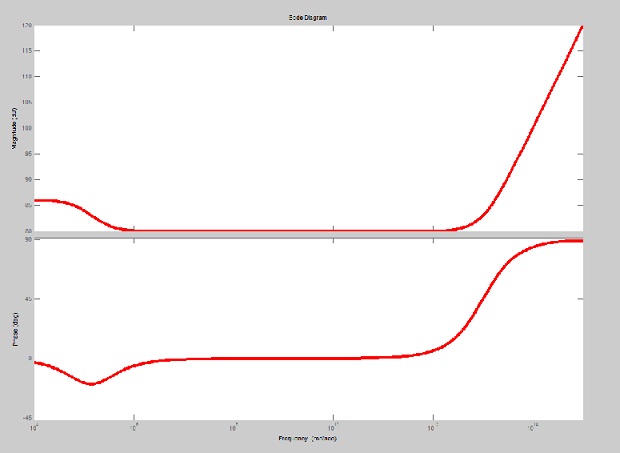

Ultimo dubbio: sempre usando Matlab, ho provato a plottare anche l'impedenza totale in funzione della frequenza. Cioè ho calcolato l'impedenza vista ai capi del circuito, dove sta la v*, e l'ho scritta come rapporto fra polinomi. Quindi l'ho inserita in matlab usando il comando tf. Quindi plot. Da quello che ho capito, alla pulsazione di risonanza l'impedenza dovrebbe essere minima, giusto? Ma dal grafico che ho ottenuto (allegato, in rosso), come si fa a dire con esattezza a quale pulsazione l'impedenza è minima?
Ringrazio fin da subito chi mi vorrà aiutare, e spero di non aver fatto un casino o sparato troppe scemenze:)
