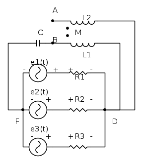

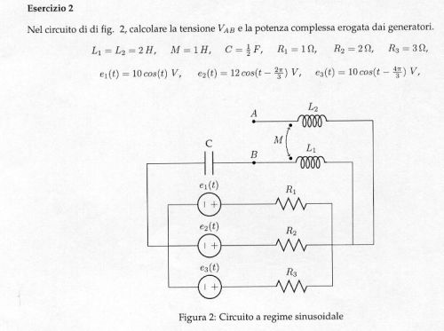

Sono alle prese con 1 altra tipologia d esercizio in regime sinusoidale..
Non riesco a capire come iniziare a risolverlo.
Nella mia ignoranza ho iniziato calcolando le impedenze Zc,Zl1, Zl2..
Poi i fasori di e1,e2,e3:
Scelgo come funzione base cos(ωT) quindi i fasori sono:
e1=10V
e2=-6-6*radq(3)j
e3=-5+5*radq(3)j
mi chiedo se fin qui sia giusto..se si come potrei procedere?

Io comincerei con il determinare il circuito equivalente di Thévenin del gruppo costituito dai tre generatori con le rispettive resistenze (si può staccare il gruppo e applicare il teorema di Millman). Poi, determinerei la corrente che scorre nella serie di
e
e la tensione ai capi di
, tenendo conto che in
non scorre corrente. Infine determinerei
con un'equazione alla maglia contenente
e
PS: se usassi fidocad per fare gli schemi, sarebbe facile modificarli e indicare correnti, tensioni ecc.
PPS: i fasori andrebbero indicati con lettere maiuscole: alla tensione
corrisponde il fasore
Edit: ancora più semplice: tenendo conto che in
non scorre corrente si può applicare il teorema di Millman direttamente a tutto il circuito.

A dire il vero, disegnato in quel modo, ovvero senza indicazione di connessione nei nodi destro e sinistro, per le regole normarive, e1 R1 e3 ed R3 costituirebbero una maglia separata dal resto e quindi non sarebbero influenti sulla VAB, ... comunque ti consiglio di iniziale semplificando con Thevenin (usando Millman) tutta la rete, mutuo induttore a parte ... e poi ne riparliamo

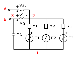

Lo disegno pure io
in generale risolverei così (usando un teorema noto solo a noi "idraulici")
ma in questo caso particolare, essendo
la relazione si semplifica in
che diventa
![V_{AB}=\frac{1}{2}\times \frac{\left[ 10\times 1+\left( -6-j6\sqrt{3} \right)\times \frac{1}{2}+\left( -5+j5\sqrt{3} \right)\times \frac{1}{3} \right]}{\left( -j\frac{1}{2} \right)}=\frac{4}{3}\sqrt{3}+j\frac{16}{3}\approx 2,31+j5,33\,\,\text{V} V_{AB}=\frac{1}{2}\times \frac{\left[ 10\times 1+\left( -6-j6\sqrt{3} \right)\times \frac{1}{2}+\left( -5+j5\sqrt{3} \right)\times \frac{1}{3} \right]}{\left( -j\frac{1}{2} \right)}=\frac{4}{3}\sqrt{3}+j\frac{16}{3}\approx 2,31+j5,33\,\,\text{V}](/forum/latexrender/pictures/32a2ee065c3374a0e43855546c4cd49d.png)
Purtroppo, ormai "corrotto" dalle alte sfere accademiche
sto ("contro natura"
) continuando ad usare i valori massimi (e non quelli efficaci) e di conseguenza, trovato modulo e fase, la funzione del tempo per la d.d.p. sarà

applicando millman avrò:
![\[V_{FD}=\frac{\frac{e_{1}}{R1}+\frac{e_{2}}{R2}+\frac{e_{3}}{R3}}{\frac{1}{R1}+\frac{1}{R2}+\frac{1}{R3}}\] \[V_{FD}=\frac{\frac{e_{1}}{R1}+\frac{e_{2}}{R2}+\frac{e_{3}}{R3}}{\frac{1}{R1}+\frac{1}{R2}+\frac{1}{R3}}\]](/forum/latexrender/pictures/e1c1990c6ab3835bcca20d502f20a770.png)
ma e1.e2,e3 nn devo considerarle nel dominio dei fasori?
