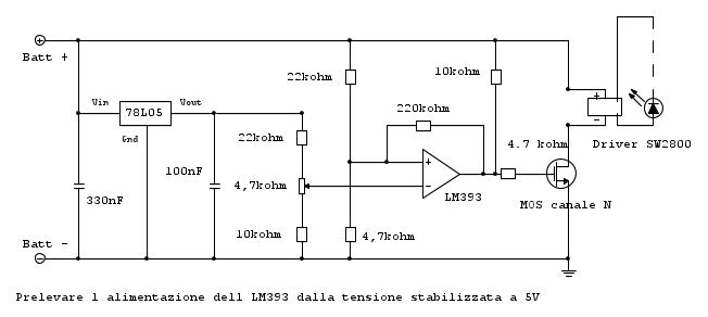

Ciao a tutti,
vorrei chiedervi aiuto e controllo per la realizzazione di una torcia a led con circuito di stacco del carico, in modo da evitare che la tensione delle batterie scenda sotto valori critici.
Tutto è alimentato da un pacco batterie NiMh da 25,2 V.
I led impiegati sono 3 led Seoul P7 posti in serie e sono alimentati a corrente costante di 2800 mA mediante apposito Driver / Regolatore.
L'accensione avviene mediante interruttore magnetico (ampollina Reed) e Mosfet.
Lo schema senza stacco del carico è quello che mi avevano suggerito IsidoroKZ e Lelettrico in una passata discussione.
Immagine
Faccio notare che nello schema sopra entrambe le resistenze sono da 22 kohm e 1/4 watt
(e non una da 2.2 kohm e 1/2 watt e una da 22 kohm e 1/4 watt).
Fin qui dovrebbe essere tutto giusto, almeno spero......
Ora dovrei aggiungere il circuitino per staccare il carico al giusto valore di tensione che eviti il danneggiamento delal vita utile delle batterie...
QUI ho provato ad adattare a questa situaizone lo schemino che mi aveva suggerito Layer nel caso 12V.
Non so se ho messo il circuito di stacco correttamente nello schema generlae.
In più, anche se ho fatto tutti i collegamenti giusti, il trimmer del circuito staccherebbe tutto a tensioni di 9-10 V, incompatibili con la tensione minima prevista per il pacco batterie da 25,2V .

[2] Re: Circuito di stacco del carico per Led, Mosfet, Batteria NiMh
Messaggioda Foto UtenteIsidoroKZ » 24 ott 2010, 8:38
1) Compra i led e gli accumulatori
2) Posta o linka i data sheet dei led E degli accumulatori
3) Specifica bene le prestazioni che vuoi, in pratica quanti comandi hai, se sono a pulsante (avvicini un momento la calamita che poi si allontana di nuovo) o a tenuta (avvicini la calamita e la lasci li`), e che cosa vuoi che capiti quando si scaricano le batterie (si spegne la luce, si spegne a intermittenza, passa a intermittenza fra piena luce e luce ridotta...)
Il circuito che hai fatto non va per due ragioni. Con i led l'accensione lenta non serve, e il circuito di controllo della tensione non deve agire su un altro rele`, deve agire sullo stesso transistore che comanda gia` l'accensione della lampada.
PRIMA le specifiche (non le soluzioni) POI il circuito.
Ho gia` fatto una eccezione a questa regola fidandomi della scelta che hai fatto di lampada e batteria, ma io non ho visto i data sheet dei led, mentre prima di metterli in serie mi piacerebbe vedere in dettaglio il regolatore.

[6] Re: Circuito di stacco del carico per Led, Mosfet, Batteria NiMh
Messaggioda Foto UtenteLelettrico » 25 ott 2010, 12:39
Dunque ... lo schema che linki non va benissimo ... confesso che ho un po' perso il controllo della locazione di tutti i post rilevanti ...
Per ricominciare io posterei loschema con l'OP in formato fidocadj ... che non riesco piu' a trovarlo :?
Non e' che serva molto, basta collegare l'uscita dell'operazionale al gate del MOS (+ o -)
Per il driver SW beh, dobbiamo considerarlo una scatola chiusa alimentata alla Vcc, in mancanza di schema, non vedo altre soluzioni. Cioe' i LED dove vanno vanno, il + dell'SW alla Vcc il - dello stesso al Drain del MOS.
Quando chiude il MOS lo alimenti come se fosse la lampadina di prima, poi si arrangia lui a regolare la corrente.
Dopo vedremo la gabola di quando stacca dallo schema di Layer O_/

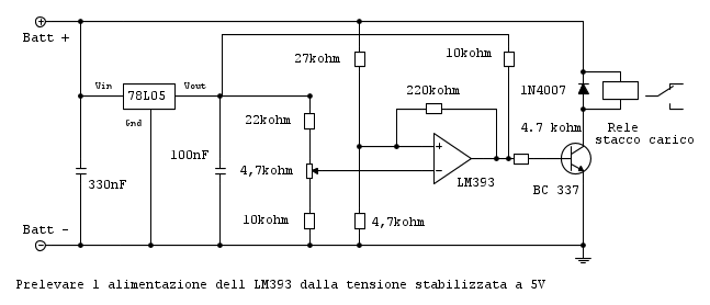

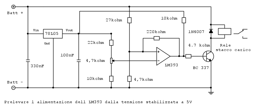

[7] Re: Circuito di stacco del carico per Led, Mosfet, Batteria NiMh
Messaggioda Foto UtenteLayer » 25 ott 2010, 13:07
Ciao a tutti! :D
Rispondo principalmente a Lelettrico, in quanto immagino che lo schema con OP (operazionale) fosse il mio.
Lo riposto quindi in formato Fidocad come richiesto.
Faccio presente che lo schema era stato elaborato per una situazione completamente diversa, che prevedeva (già esistente) una semplice lampada comandata tramite reed e relativo relè di potenza (già presente nella torcia), il tutto alimentato da batteria al Pb a 12V. Secondo le richieste si cercava un sistema che (variando il meno possibile il circuito elettrico già esistente della lampada) non desse semplice indicazione luminosa (led) di batteria scarica, ma che provocasse lo spegnimento della stessa (od un segno visibile come il lampeggiamento o lo spegnimento temporaneo della torcia), da fare seguire dal vero e proprio spegnimento manuale.
Non sono certo il massimo esperto, quindi probabilmente la mia elaborazione può essere suscettibile di miglioramenti! ;-) Avevo preferito l'uso di un secondo relè (di piccole dimensioni) che andasse ad agire su quello di potenza proprio per ridurre al minimo gli interventi sulla torcia.
Il problema "isteresi" ovviamente esiste, come esiste la possibilità che la lampada si riaccenda dopo lo spegnimento a causa dell'innalzamento della tensione batteria dopo stacco carico, ma non lo vedevo in modo poi così negativo: in fondo un "segno tangibile" (lo spegnimento) è comunque avvenuto... Poi è comunque ovvio che la lampada a questo punto va spenta manualmente agendo sul reed!
Eccovi lo schemino:
Con la speranza di essere stato utile... Un saluto! :-)

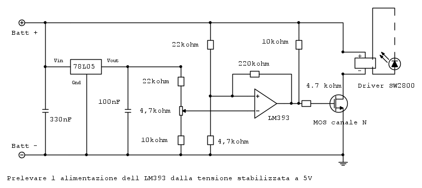

[8] Re: Circuito di stacco del carico per Led, Mosfet, Batteria NiMh
Messaggioda Foto UtenteLelettrico » 25 ott 2010, 13:22
Ecco lo schema DI PRINCIPIO, occorrera' perfezionarlo.
La 10K va ora alla batteria, il MOS non si accende benissimo con soli 5V
Il driver e' connesso come la lampada di prima rispettando + e -
Accensione e spegnimento graduali sul gate si possono anche ri-implementare ... ma per i LED abbiamo detto e' inutile.
Quello che serve e' una aggiunta, sul ramo di isteresi, che quando la lampada si spegne poi deve restare spenta.
Le NiMh tendono a rialzare la tensione quando quasi scariche si tolga il carico, se l'isteresi non e' a scatto la lampada "sbarbaglia" + o - rapidamente fino a spegnersi ... Ma qui' potrebbe anche andare bene cosi'
Il reed potrebbe essere in serie alla 22K, se aperto IN- prevale e l'uscita va a zero, se chiuso il circuito compara Vbatt/K a Vref con il solito funzionamento.

[9] Re: Circuito di stacco del carico per Led, Mosfet, Batteria NiMh
Messaggioda Foto UtenteLayer » 25 ott 2010, 14:07
Semplice e diretto! Secondo me può funzionare! ;-)
Va di certo ricalcolato il partitore sul piedino non invertente (+) dell'integrato (o in alternativa quello di regolazione), visto che è variata di molto la tensione da monitorare.
Unica perplessità in questo caso è se il driver (SW2800) che di certo è un circuito switching, sopporta senza troppi problemi lo "sfarfallamento" indotto dall'isteresi... o se rischia di rompersi qualcosa. Questo è solo un mio dubbio, ma potrebbe essere del tutto infondato! ;-)

[10] Re: Circuito di stacco del carico per Led, Mosfet, Batteria NiMh
Messaggioda Foto UtenteLelettrico » 25 ott 2010, 14:17
Infatti ... un'isteresi maggiore o per dire "ben calcolata" potrebbe far lampeggiare i LED quando la batteria e' "alla fine" senza bisogno di altre complicazioni circuitali.
