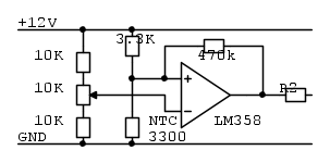

Vorrei costruire un semplice termostato per una vecchia incubatrice.
Su internet ho trovato molti schemi ma non capendo nulla di elettronica ho scelto il più semplice preso da qui (figura 3 http://digilander.libero.it/nick47/opau.htm).
Prima di provare a realizzarlo vorrei sapere se:
1) è in grado di funzionare e mantenere una temperatura costante per più di un mese consecutivo.
2) non sia meglio fare qualche piccola modifica al circuito in modo da rendere meno frequenti gli scatti del relè.
3) posso usare un alimentatore stabilizzato 12v 2.5 A per alimentare il circuito
PS: Al relè dovrei collegare il girauova e la resistenza.
grazie.

Oltre al suggerimento di g.schgor di aggiungere una isteresi, in pratica una resistenza fra l'uscita dell'operazionale e l'ingresso +, aggiungo quello di non usare quell'operazionale, perche' con il 741 quel circuito non funzionerebbe (o potrebbe non funzionare). Usa invece un LM358, altrimenti rischi che il rele' non apra mai.
Se specifichi che tensione di alimentazione hai a disposizione, che NTC usi (serve il valore resistivo e il coefficiente B), in quale intervallo vuoi regolare la temperatura, di quando puo` oscillare la temperatura intorno al punto prefissato, si possono fare i conti per trovare i valori di tutti gli altri componenti.

Se posso, vedo simularti il circuito, ma data
la "precisione" che chiedi, suggerisco lo schema con RV
posto fra 2 resistori RA ed RB, per una maggiore sensibilità di
taratura.
taratura.
Ecco lo schema con l'amplificatore 358:
Ritengo che R2 (verso la base del transistor) da 27K
sia eccessiva . Non andrei oltre i 4.7K.
Dimmi se ti va bene il circuito.

Il rele` assorbe circa 45mA, quindi con la resistenza da 3.3kohm sulla base credo possa funzionare. Qualunque transistore piccolino va bene, tipo BC337, 2N2222... Il BD135 e` decisamente grande, gli altri non so quanto siano facili da trovare.
Invece si potrebbe ottimizzare la regolazione con potenziometro e resistenze, in modo da facilitare la taratura. In ogni caso ti serve un termometro di precisione per tarare il sistema.
Con i valori attuali delle resistenze il campo di regolazione della temperatura, per una ntc generica da 3.3kohm e` di circa 30 gradi, ad esempio da 10C a 41C. Regolare a 37.7 C, anche con un termometro di precisione, puo` essere complicato.
Se si usa un potenziometro da 1kohm e si mette una resistenza in serie all'NTC da circa 2kohm, l'intervallo di regolazione diventerebbe di circa 5 gradi intorno a 37.7, piu` facile da regolare.
PERO` per determinare esattamente il valore delle resistenze da usare bisogna sapere il coefficiente B dell'NTC, oppure il modello e la marca, in modo da andare a vedere il datasheet. Prova a chiedere al venditore marca e modello, vediamo se si trova il datasheet.
Oppure, se riesci a misurare la resistenza dell'NTC a 37.7C, forse si puo` fare a meno della marca e modello.
Per fare la misura ci vuole acqua tiepida, un termometro di precisione, e la termoresistenza messa in un sacchettino impermeabile.
Edit Tutto il resto rimanendo valido, mi e` venuto in mente che a seconda di dove misuri la temperatura, potrebbe essere necessario usare un NTC di valore molto piu` elevato. Se misuri la temperatura dell'aria, quindi l'NTC non e` a contatto con nulla, bisogna salire con il valore dell'NTC a 100kohm, per ridurre gli effetti dell'autoriscaldamento. Se invece l'NTC e` attaccata a una parete metallica, magari con pasta termoconduttiva, i problemi di autoriscaldamento dovrebbero essere minori, ma non saprei quantificarli al momento.

A questo punto anzichè provare ad effettuare misurazioni mi sembra più conveniente comprare una ntc da 100k avendo cura di farmi dire marca, modello o meglio il coefficiente b dal venditore.
Per quanto riguarda il campo di regolazione in effetti 30 gradi renderanno molto difficoltosa la taratura però è anche vero che un margine relativamente ampio (magari 10-15 gradi) potrebbe rivelarsi utile al fine di utilizzare il circuito per scopi diversi (magari per regolare una camera calda).
Ora però (tanto per capire) se metto la ntc da 100k devo sostituire la resistenza da 3.3k con una da 100k e forse anche quella da 470k?
