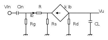

Ok, ho un piccolo dubbio nell'applicazione di questo metodo per il calcolo del polo relativo al condensatore C_L del seguente circuito
Nel calcolo della resistenza vista da C_L ho provato ad insere un generatore di corrente i_x al posto del condensatore, la tensione che ho ai capi del generatore è
V_x = i_x R_L + (i_x+ g_{fs}V_{gs})R_D
Da qui in poi cominciano i conti che poco mi ispirano (leggasi: credo di dire stupidaggini).
Quello che ho pensato è che visto che sto misurando la resistenza vista devo disattivare tutti i generatori indipendenti, quindi V_g = 0 e l'equazione precedente mi diventa
V_x = i_x R_L + (i_x- g_{fs}V_{s})R_D
Quindi la tensione V_s sarà
V_s = -\frac{g_{fs}}{R_D}V_s
e l'unico modo affinchè questa equazione sia esatta è che V_s = 0, quindi il generatore di corrente impone una corrente nulla nel ramo e la tensione ai capi di C_L diventa semplicemente
V_x = i_x ( R_L+R_D)
e, di conseguenza, la resistenza vista è semplicemente R_L + R_D
Ho scritto delle stupidaggini? Non so perché, ma "ad occhio" quello che ho scritto poco mi ispira :mrgreen:

Messaggioda Foto Utentecarloc » 19 giu 2011, 16:51
Tutto giusto.. :ok: ... magari vale la pena di ricordarlo che è una cosa che vale per BJT, FET e MOS in configurazioni molto comuni.. per non rifare tutti stì conti ogni volta

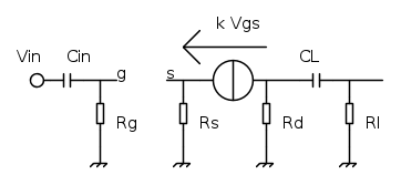

Messaggioda Foto Utenteenpires » 19 giu 2011, 20:15
Altro piccolo dubbio :)
Nel seguente circuito:
Per avere uno zero devo cortocircuitare l'uscita con la massa, quindi ho bisogno chel'impedenza Z_L =\frac{R_D}{sR_DC_L +1} =0, ovvero s = \infty.
Ma... questo mi sembra avere poco senso? :mrgreen:
