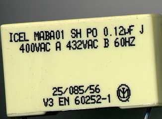

ecco un condensatore con indicazione X2,
ed un altro senza indicazione X2, per lavoro in AC, e pure esso marchiato.
per i condensatori X2 però devo ricordare che ce ne sono con resistore in serie per limitare gli spike di corrente all'inserzione, e questi hanno limiti di utilizzo specifici, non è opportuno rimpiazzare indiscriminatamente un condensatore standard AC con un X2.
mi è capitato di collegare un condensatore X2 da 275V come rete snubber su su un triac che facevo lavorare in parzializzazione di fase, per un carico 220 V da 1300W,
quando lavorava in parzializzazione a mezz'onda, il condenatore si scaldava, e dopo 5 minuti è bruciato; sostituito con un condensatore per AC da 275V, senza indicazione X o Y non si scaldava più ed ha funzioanto egregiamente.

Ma davvero esistono X2 con resistore integrato senza indicazione?? Spero che sia indicato da qualche parte!
Comunque, nonostante non ci sia scritto X2 ma solo AC, mi fa pensare che siano costruiti in maniera più robusta (quindi predisposta per spikes) dal momento che vi è indicata la frequenza di 60 Hz, ovvero quella di rete. Magari semplicemente non sono stati testati per le specifiche X/Y (sono più eocnomici). Però nominalmente possono stare attaccati alla rete.
Inoltre spesso questi condensatori sopportano correnti di ripple piuttosto elevate.
