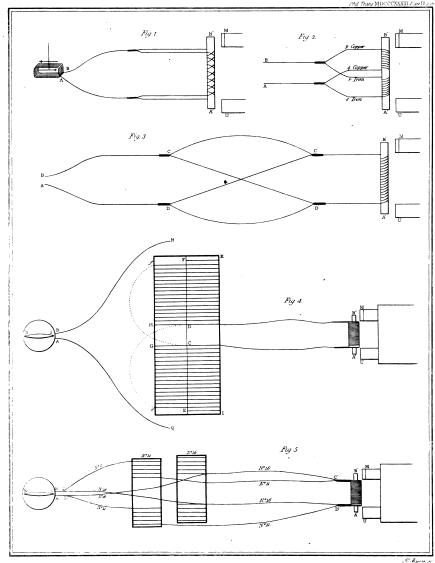

Per i pigri posto una immagine del "Differential Arrangement" di Samuel Christie

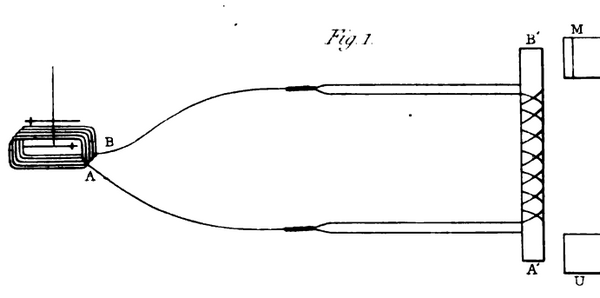

dove nella prima figura che ingrandisco un po'
si comprende come l'impulso venga indotto in questo "ponte balistico" avvicinando ed allontanando i poli magnetici M (marked) e U (unmarked) ... in poche parole il polo Nord e il polo Sud
... dimenticavo, i magneti non erano suoi, li aveva presi in prestito dalla Royal Society.
