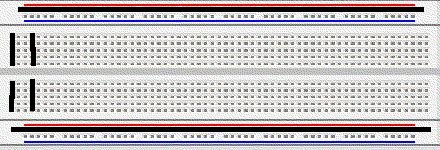

Ciao a tutti
voglio alimentare una breadboard con pile, a +/-6V. Nella breadboard ho una 'linea' dove collegare il + (il morsetto + di una delle mie pile) e una 'linea' dove collegare il - (il morsetto - dell'altra mia pila). Volevo chiedere:
1) come prendo il ground e dove lo metto nella breadboard? per ground intendo il potenziale di riferimento, a metà tra le due pile per intenderci..
2)come collego questo ground a una massa usando la breadboard? questa operazione è necessaria, perché devo avere un punto dove scaricare le correnti? o per altro motivo? o non è necessaria?
grazie :D

Il ground è il potenziale di riferimento del circuito, alla breadboard non interessa dove lo connetti.
Probabilmente ti hanno tratto in inganno i simboli + e -.
Guarda l'immagine qui sotto:
Le linee nere che ho disegnato ti mostrano come sono connessi i "buchini" (avranno un nome???? ) sulla breadboard.
In pratica le connessioni sono in orizzontale per i buchini sopra e sotto, e in verticale al centro.
Cosa importante, la riga vuota al centro della bb interrompe le connessioni delle righe verticali.
Se devi montare un integrato lo dovrai mettere a cavallo di questa riga.
Spero di non averti confuso ancora di più le idee!

posta10100 ha scritto:Il ground è il potenziale di riferimento del circuito, alla breadboard non interessa dove lo connetti.
si, ma come lo "prendo" e porto fino al punto dove voglio metterlo, se ho un'aliment con due pile? dal punto in mezzo alle due pile non parte un connettore..

Messaggioda Foto Utenteposta10100 » 3 ago 2011, 21:44
giulia87 ha scritto:dal punto in mezzo alle due pile non parte un connettore..
Questo è un altro problema, che puoi risolvere mettendoci magari un filo in mezzo alle 2 pile, oppure prendi un pezzetto di metallo (sottile), ci saldi sopra un filo e lo metti in mezzo alle pile.
Insomma, ci vuole un po di fantasia! :lol:

Messaggioda Foto Utentegiulia87 » 3 ago 2011, 22:14
e poi devo connetterlo a una massa, con la quale intendo punto dove scaricare le correnti (chassis insomma), o no?

Di cosa stiamo parlando?
Puoi mostrare il circuito? (con FidocadJ)
giulia87 ha scritto: (chassis insomma)
Lo chassis non c'è, sei in una configurazione sperimentale.
Spiega cosa vuoi fare e poi vediamo come farlo.

No. Riferimento e massa possono essere scollegati, dipende dal circuito. Vedi qui. Le correnti si richiudono sull'alimentazione, non sulla massa.

Messaggioda Foto Utentegiulia87 » 4 ago 2011, 8:18
IsidoroKZ ha scritto:No. Riferimento e massa possono essere scollegati, dipende dal circuito. Vedi qui.
grazie Isidoro..
ma quindi in un circuito su breadboard posso anche non avere la massa? voglio dire, non ho una scatola metallica che contiene il circuito..

I circuiti su breadboard non hanno praticamente mai la massa, mentre hanno sempre un potenziale di riferimento, uno zero volt. Purtroppo in molti casi la parola massa e` usata in modo non corretto e abusata :( . I pochi che la usano a ragion veduta sono quelli che si occupano di sicurezza elettrica e di compatibilita` elettromagnetica.

IsidoroKZ ha scritto:I circuiti su breadboard non hanno praticamente mai la massa, mentre hanno sempre un potenziale di riferimento, uno zero volt. Purtroppo in molti casi la parola massa e` usata in modo non corretto e abusata :(
ho notato! forse perché non si insiste mai molto sulle differenze tra i termini la prima volta che vengono spiegati..almeno per me è stato così al primo corso elettronico..
riepilogando,
se ho capito bene nel mio circuito con bread-board alimentato in duale da pile e senza chassis né terra (perché non uso la rete per alimentare), il comune dell'alimentazione lo posso indistintamente chiamare potenziale di riferimento/ zero volt/ power potential/signal potential..
