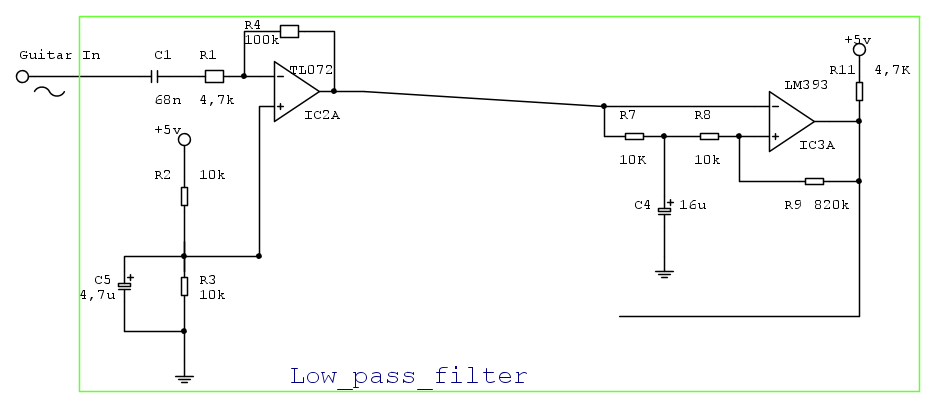

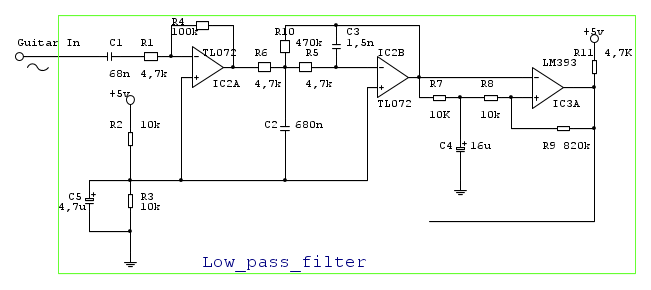

Ho trovato su internet lo schema di un circuito squadratore:
Dopo averlo costriuto non è mai andato perfettamente bene. Controllando l'uscita con l'oscilloscopio ho notato che non funziona sempre cioè a volte squadra e a volte da solo disturbo. Incuriosito da quasta faccenda ho simulato il circuito con spice. Secondo quanto simulato non dovrebbe funzionare mai. Allora mi son messo a ragionare sul circuito tanto da riuscire ad individuare un pezzo "superfluo". Il circuito risultante è:
Simulando con spice mi da in uscita un'onda quadra perfetta alla stessa frequenza dell'ingresso. Andando poi a realizzare il circuito fisicamente, indovinate un po? Non funziona per niente. Qualcuno di voi mi sa aiutare a venire a capo di questo mistero? P.s. tutti gli operazionali sono alimentati a 5v e a gnd

Credo che tutto dipenda dal livello del segnale di ingresso.
Sei sicuro nella tua realizzazione di iniettare lo stesso livello di segnale che utilizzi nelle simulazioni ?
Se il segnale non fosse abbastanza elevato, avresti solo un amplificazione del segnale di ingresso ma non la sua squadratura !
Giorgio

Cavoli avevi ragione. Ho cambiato il segnale di ingresso e ora la simulazione funziona. Il problema rimane sempre nel circuito. Non funziona per niente. Dopo il secondo operazionale ho un'uscita piatta. A cosa può essere dovuto? Qualche componente bruciato?
Probabilmente stai alimentando a tensione troppo bassa per quegli operazionali e circuito. Quanto e` la tensione continua misurata all'uscita di ogni op amp?
Il circuito di mezzo e` un filtro passa basso con un guadagno in continua pari a 100 (che mi pare da tanto a troppo).
Sono alimentati tra 5v e gnd come nella simulazione. L'uscita del secondo opamp è di zero volt. Ho seri dubbi per quanto riguarda la breadboard. Credo sia quella che non va bene!
