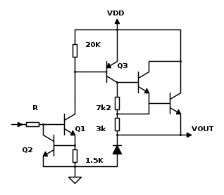

Salve di nuovo, stavo cercando per curiosità un LED Current Source Driver e inizialmente ho trovato questo pdf dove a pagina 4 Fig. 4 ho conosciuto l'UDN2981. A quanto pare è un array di 8 buffer il quale ha una tensione di V_{\text{SMax}} = 50 \text{V} e guardando le test conditions con alimentazione = V_{\text{SMax}} & V_{\text {IN}} \approx 2 - 3 \text V ha una V_{\text {CE(Sat)}} \approx 2 \text V. Questo vuol dire che lo si può alimentare a 12 \text V con V_{\text {IN}} \approx 5 \text V, corretto? Quindi se non sbaglio lo posso usare collegato in output ad un registro 74HC..
Premetto che c'è qualcosa che non capisco bene dello schema a pag 3
Q2 non agisce come invertitore una volta acceso Q1? O R che nello schema non ha valore, rappresenta l'impedenza di entrata del segnale? :-M
Non vorrei aver detto qualche o troppe tavanate, sono particolarmente stanco al momento e spero di non aver fatto confusione con questa alternativa alle vostre soluzioni.
In tal caso chiedo scusa..
Tuttavia voglio rimanere con i 74HC238 per la selezione dei piani. Visto che deve rimanere acceso uno alla volta, in questo modo non corro il pericolo di fare errori, e sarebbe più comoda la selezione tramite il software.
Infine, nel caso di accendere al massimo tutto un piano di LED (cercerò di non farlo o se si il meno possibile, ma visto che posso con i registri meglio prevenire) e posso usare il driver sopra citato sarebbero (\approx 15 - 20 \text {mA} \cdot 64) = (\approx 960 \text{mA} - 1.28 \text{A}) morte certa per i bipolari. In tal caso mi sembra opportuno usare i Logic Level MOSFET (magari dissipati?).. Sono ancora incerto su quale, ieri mattina questo post di Foto UtenteIsidoroKZ mi ha dato qualche info utile, ma se potete indirizzarmi su un transistore specifico sarei più sicuro.
