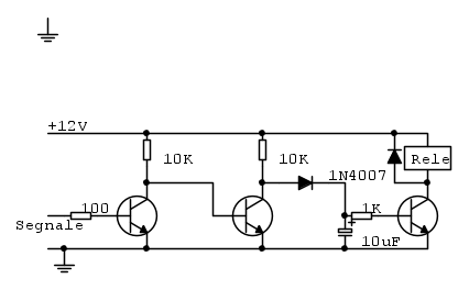

Allora, ho recuperato un campanello senza fili, alimentato con una batt a 12v (il pulsante) mentre in ricevitore con il buzzer alimentato con due AA.
Volevo scollegando il buzzer mi trovo circa 0.5V un po' oscillanti, vorrei poter pilotare un relè per poter usufruire di un contatto è possibile. Purtroppo la tensione è bassa e non so come fare, se c'erano i miei amati 12V...la cosa era mooolto piùfacile ahimè!!!!
Potete aiutarmi?

0.5V è troppo poco anche per un transistor.
Ma sei sicuro che non sia una tensione "media",
quindi con picchi di ca. 1V, nel qual caso si potrebbe
pilotare la base di un transistor.
Penso che soluzioni più sofisticate come l'utilizzo di
amplificatori operazionali siano da escludere (o no?)

Ok perfetto abbiamo 1V, oscilla un po' diciamo ma ci sono picchi anche di 1.3V
Ci si dovrebbe fare? Che dici? (posso darti del tu?)
Se si eventualmente mi mandi uno schemino semplice ed intuitivo?

Non sono riuscito a semplificarlo. Ecco un circuito:
(ovviamente la messa a punto dipende dal segnale..)
I transistor sono 2N3904 (o equivalenti)

Dove è scritto 100 sopra la scritta segnale sono 100K? Il relè di che V deve essere la bobina?

hollman68 ha scritto:Dove è scritto 100 sopra la scritta segnale sono 100K?
No, 100 significa 100 ohm (altrimenti, come negli altri casi, avrei aggiunto K)
E' solamente una protezione (non so che caratteristiche abbia il segnale).
hollman68 ha scritto: Il relè di che V deve essere la bobina?
Poiché l'alimentazione del circuito è prevista a 12Vcc, anche la bobina
del relè deve essere per questa tensione.

Quello che non capisco se noi abbiamo circa 1,3V perché la bobina del relè deve esssere 12V?
Paolo
Foto Utentehollman68
Messaggi: 6
Iscritto il: 10 dic 2011, 11:30
[9] Re: pilotare relè con soli 0.5 V
Messaggioda Foto Utenteguzz » 11 dic 2011, 11:30
perché il circuito è alimentato a 12V...
