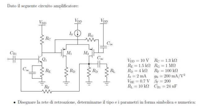

salve a tutti,
sono uno studente di ingegneria informatica alle primissime armi con l'elettronica analogica e, dovendone sostenere l'esame , mi sono messo a fare un po' di appelli vecchi. Ho però qualche problemino, che spero mi aiuterete a risolvere:
1) nel circuito che ho allegato c'è una resistenza fra i gate del differenziale (Rg) che nel modello elementare del differenziale non c'è. Come devo interpretarla? Ovvero: che influenza ha sul differenziale (e sul circuito in genere)? Deve essere "scomposta" in due resistenze Rg/2 staccate fra loro e connesse a massa (tipo le Rd)? Ma anche in quel caso: come influenzerebbero lo studio del circuito?
2) ho qualche dubbio su quale sia la rete di retroazione: chi potrebbe aiutarmi? E' solo Rf o c'è dell'altro? E soprattutto: interpretando la rete di retroazione come un 2-porte, la Rf starebbe fra i terminali in alto o fra quelli in basso? ( non so se mi sono spiegato...)
Grazie a tutti!

Un'altra cosa che mi da "fastidio" è il condensatore Cinfinito posto a destra di M2...quando sono in DC diventa un circuito aperto ma (e qui si capisce tutta la mia ignoranza di elettrotecnica
) Vdd "arriva" comunque su M2 o M2 non ha più il gate alimentato?
La mia idea è che Vdd arrivi comunque ma in questa fase di studio ho un miliardo di dubbi... help me please!
Il condensatore "infinito" vuol dire che per la continua (polarizzazione) e` un circuito aperto, per qualunque segnale e` un cortocircuito. Con questo dovrebbe essere chiaro a che cosa serve RG e come la si modella (non dividendola in due RG/2 !)

Grazie mille per la tua risposta IsidoroKZ!
Quindi Rg serve per polarizzare il gate di M2 quando sono in DC... ma perché dici che bisogna modellarla? Non è semplicemente la resistenza di polarizzazione del gate?
Sono iscritto alla triennale di Ingegneria Informatica; questi consigli mi servono per il corso di Elettronica Analogica ( libro di testo: Sedra-Smith).

Con la frase "modellare RG" intendevo vedere che effetto ha sul segnale, e l'effetto e` che RG e` in parallelo a RC.
La retroazione e` solo data da RF (avevo scritto RG, grazie
carloc per la correzione), ed e` di tipo prelievo in tensione confronto in corrente (parallelo/parallelo), e` una delle configurazioni classiche, sul libro dovresti trovarla. Non sono abituato ad analizzare la retroazione con i doppi bipoli, meglio che non ti confonda le idee.

Grazie per avermi confermato che Rg è l'unica resistenza in gioco nella retroazione: ero certo che fosse una parallelo/parallelo per via del guadagno di transconduttanza (da tensione a corrente) ma rimanevo con il dubbio che ci fossero altre resistenze nella rete di retroazione...mi sembrava troppo facile!

Comunque su questo circuito era abbastanza facile capire che tipo di retroazione fosse (parallelo-parallelo) ma in generale mi resta parecchio ostico da capire: esiste qualche "trucchetto" per identificare al volo il tipo di retroazione? O, nel caso non esistesse, come bisogna ragionare per identificarla correttamente?
Vi chiedo scusa per le mille domande, ma insieme al Sedra-Smith sto leggendo il libro del mio professore, che tratta l'argomento in maniera diversa, e la somma delle 2 trattazioni sta generando parecchia confusione nella mia testa!

pinux10 ha scritto:esiste qualche "trucchetto" per identificare al volo il tipo di retroazione? O, nel caso non esistesse, come bisogna ragionare per identificarla correttamente?
Forse usando i modelli (ibrido
o T) dei transistori e proseguire con l'analisi.Il Sedra Smith [1] [2] dedica un intero capitolo alla retroazione, ed usa anche il modello ibrido per le illustrazioni, serie - parallelo, parallelo - serie, serie - serie e parallelo - parallelo.
Qual e` il libro del tuo prof, e come tratta la retroazione?
Per identificarla faccio in questo modo: cortocircuito il carico, se non torna indietro nulla il prelievo e` di tensione. Poi apro il carico, se non torna indietro nulla e` di corrente.
Se il segnale di retroazione arriva sullo stesso piedino del dispositivo di ingresso a cui arriva anche il segnale di corrente, il confronto e` in corrente, se arrivano su piedini diversi, il confrono e` in tensione.
