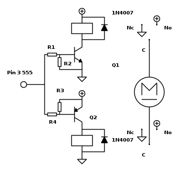

Vorrei creare un piccolo circuito simile a questo
solo che al posto dei led vorrei azionare un motore, che allo scambio del relè, vada a corrente inversa.... mi potete fare uno schema semplice e chiaro? Grazie :D

Provo ad indovinare. Se il 555 è in configurazione astabile immagino ad una frequenza bassa, dovrebbe servirti un NPN, un PNP e due relè esterni collegati così
Se non ho indovinato mi dispiace, più tardi guarderò il video.

Ho visto il video ed ho indovinato :-)
L'astabile è a frequenza variabile.
Il possibile problema di quel circuito è che in principio non hai una condizione di stop per il motore, e quello che non mi è chiaro, perché non l'ho mai provato, è se il 555 in caso di reset può assorbire corrente. In tal caso anche se tu collegheresti il pin di reset a GND il PNP sarebbe attivo, quindi la condizione di stop non sarebbe possibile.
In tal caso il problema è risolvibile con 2 NOT, 2 AND e 1 OR esterne per pilotare il PNP.
Usando la logica NAND (vedi qui alla voce "NAND gate equivalents") sono in totale 7 NAND, ossia due 4093.

Se non ho capito male anch'io, credo che Foto Utentefuturedj95 voglia regolare la velocita' del motore e quindi invertirne la polarita'.
La cosa quindi si potrebbe risolvere con un 555 in PWM ed un rele' doppio scambio (o anche un semplice interruttore ).
Prima di fare ulteriori illazioni o schemi, aspetterei conferma.
Sara' comunque necessario conoscere le caratteristiche del motore in questione e la fonte di alimentazione disponibile.

Ciao, Secondo me la logica nand con il 4093 non mi sembra adatta.. pensavo di farlo con l'oscillatore perché non dovrei cambiare schema radicalmente. Ho provato a creare un circuito simile, ma senza risultati.. in pratica, (lo spiego a parole perché fidocad non so usarlo) l'uscita dell'oscillatore (il pin 3) va ai contatti della bobina del relè..quando la calamita si eccita il relè scambia. Fin qui tutto bene. il problema è l'alimentazione a relè diseccitato. :roll: Il contatto serve a scambiare polarità.. quindi ho provato a mettere in uno dei due contatti la 12v, ma ciò non avviene perché quando provo a eccitare la bobina, l'alimentatore va in protezione. Quindi sbaglio connessioni? Alimentazione 12 v Abbastanza Ampere :mrgreen: , motore 12v 2A.

Impara ad usare FidoCad, fai uno schema e spiega con chiarezza cosa vuoi fare, cosa che non hai ancora fatto. Se l'alimentatore va in protezione è perché hai fatto un cortocircuito.

Ok ragazzi, ho risolto il problema..avevo sbagliato ad individuare la comune.. #-o infatti collegavo i due poli allo stesso contatto, e quando andava in funzione, creava un corto circuito.. #-o Ora il circuito funziona.. è tutto a posto.. :ok:
