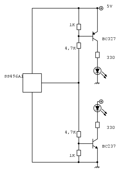

[5] Re: Indicatore di cambio, display che indica la marcia inser
Messaggioda Foto UtenteCox » 30 gen 2012, 16:53
in questo modo avvicinando il nord di una calamita si accende un led, con il sud si accende l'altro, senza calamita tutti e due i led risultano spenti. Il valore della tensione in uscita dal sensore è normalmente (non interessato dal magnete) a 1/2 della tensione di alimentazione, tale valore varia verso lo zero o verso la tensione massima in funzione della forza e del verso del campo magnetico che lo interessa.

Messaggioda Foto Utentepeppe91 » 30 gen 2012, 17:25
quindi praticamente lui ha solo saldato un pezzo di ferro con un magnete posto all'estremità e quando il nord della calamita passa sul sensore ad esempio della 1° invia l'impulso al display di visualizzare il numero 1...e presumo ci siano sensori separati per 1,2,3,4,5 e R e va in N se non riceve impulso da nessun sensore...esatto???

[7] Re: Indicatore di cambio, display che indica la marcia inser
Messaggioda Foto UtenteCox » 30 gen 2012, 17:30
Si, ha usato i sensori al posto di normali pulsanti, è un buon metodo per avere un segnale di posizione senza utilizzare contatti elettromeccanici con tutti i problemi che ne deriverebbero in merito all' usura...
