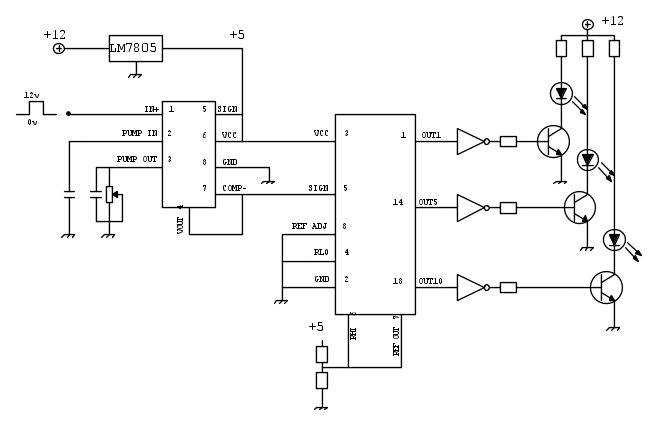

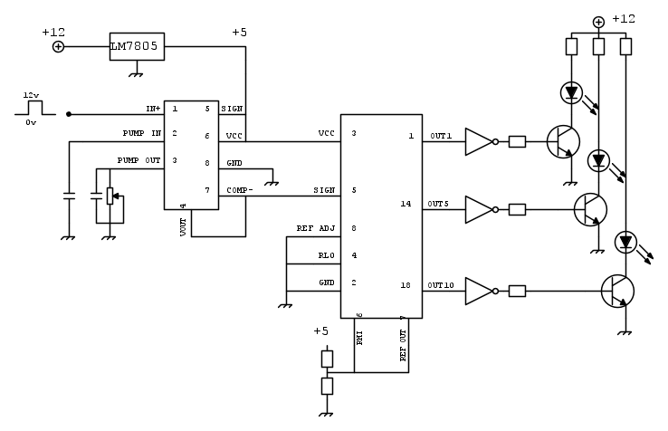

Ho provato a fare uno schema, ci ho messo tutto il mio impegno la buona volontà, ma perdonatemi se ho fatto qualche obrobrio.Ho guardando datasheet e ho preso come riferimento il circuito proposto nel link.
Questo è il risultato:
Manca ancora la parte di dimensionamento ma intanto provate a dare un occhio a questo e vedere cio che non va bene. poi ho dei dubbi per quanto riguarda la tensione di riferimento del 3914 creata dal partitore sui pin 6 7 e sul dimensionamento di resistenza e condensatori per la taratura del 2971.
Grazie in anticipo

Manca la sigla degli integrati, dei transistor e valori dei componenti...
Ad ogni modo, spiega bene in questo post cosa vorresti fare, perché, cosa sai di elettronica, esperienze ecc.
PS: il 7805 così non è contento, metti dei condensatori da 100nF in ingresso e uscita verso massa, usa un diodo in serie all'ingresso del 7805, se ti è possibile una resistenza.

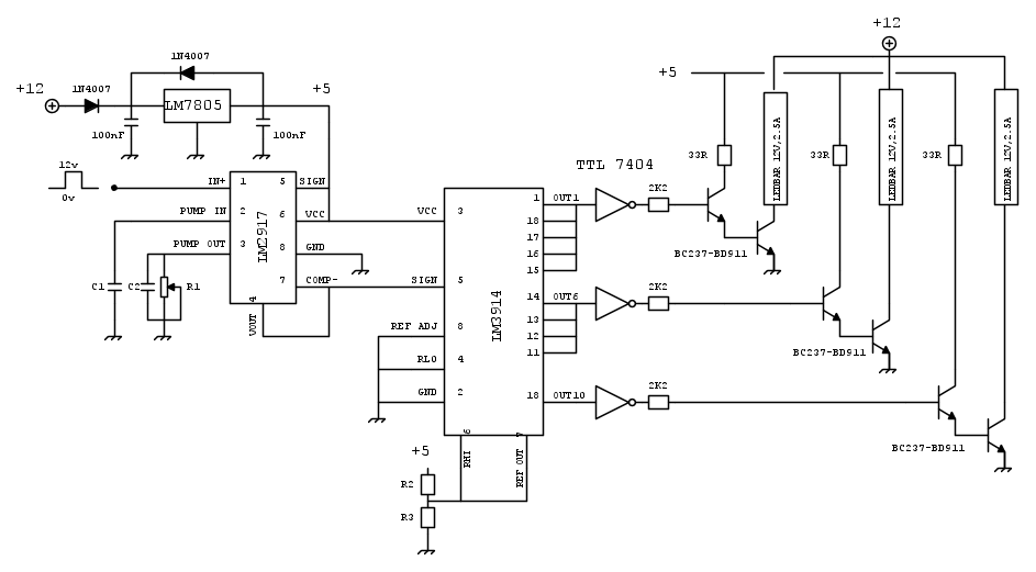

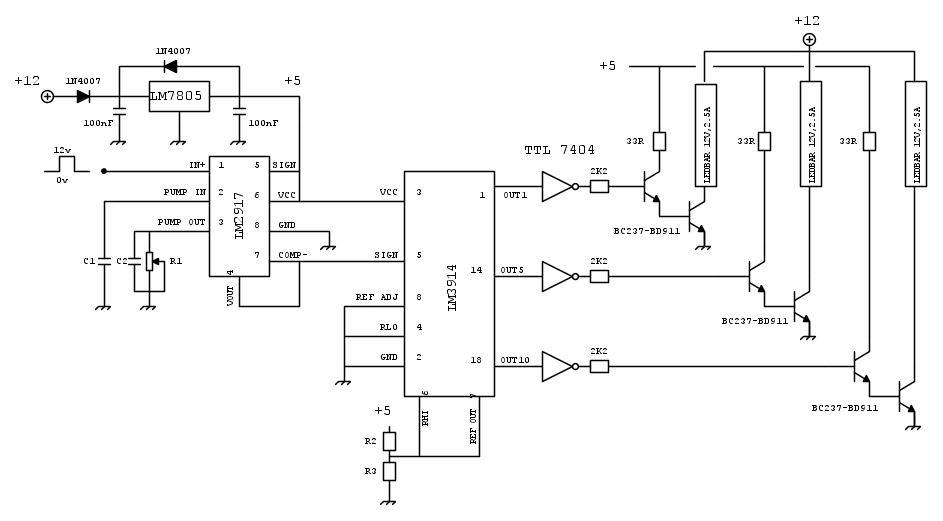

Questo è lo schema rivisto, spero ci sia tutto!
Non sono riuscito a calcolare le resistenze R1,C1,C2 che tarano il frequenzimetro e il partitore R2, R3 in quanto non ho ancora capito a cosa serve.
Provate a dare un occhio allo schema, perché spero sia corretto, ma non lo credo
Ho avuto poi un dubbio sul pilotaggio dei transistor "finali", ho usato dei BD911 perché li ho usati anche in tdp ma so che sono specifici per ampli a simmetria (Bd911-BD912), e visto che hanno una Icmax=15A, magari ce ne sono altri in commercio con Ic magari di 5A. Cosa mi consigliate? Poi non so se la semi-darlington che ho realizzato vada bene. Aggiungo che per il dimensionamento delle resistenze di collettore dei finali ho tenuto come corrente Ic=3A e HFE=25
Grazie 1000, scusate la mia inesperienza sia nel forum che in materia!

Fammi capire il tuo scopo prima di andare avanti a vedere che tipo di integrati sono ecc ecc... tu devi accendere delle barre di led quando il motore gira sopra, o sotto, un determinato valore giusto?
Dalle uscite che riporti nello schema direi 3, giusto? Spiega tutto bene per favore...
Ora, perplessità mia, sei sicuro che la barra a led consumi 2.5A a 12V ???
Luca.
Luca.0

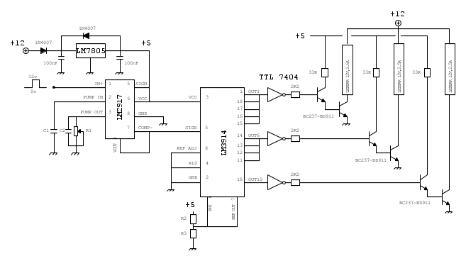

Grazie per la risposta innanzitutto.
Allora il funzionamento è quello che dici tu. faccio un esempio:
-per il range giri 0-2000 è attiva solo l'uscita 1
-per il range giri 2000-6000 è attiva solo l'uscita 6
-per il range giri 6000-max si attiva solo l'uscita 10
Questo intanto è solo un esempio, però mi hai fatto venire in mente che alla not non devo collegare solo quell'uscita ma anche le successive perche altrimenti non lavora più per un range ma per una sola frequenza...
che stupido che sono stato.
Comunque le uscite per il momento usate sono 3, ma credo che con lo stesso principio si se ne possano aggiungere anche altre o sbaglio?
Per quanto riguarda l'assorbimento della striscia a led ti spego:
la striscia ha una lunghezza notevole (ordine di metri, ma non so la misura precisa) ed è composta da 3 strisce in parallelo con led di colore diverso (verde,blu,rosso). L'assorbimento l'ho misurato con un amperometro nel caso più critico con tutte e 3 le strisce attive e segnava 2.5A circa.
Avevo anche invertito le uscite del driver cavolo!!
Questo dovrebbe essere già più corretto di quello precedente!
Grazie!!

[10] Re: Contagiri a LED
Allora io non scomoderei un driver di barre led (ammesso che ho capito bene, cioè che i led si accendono in modo on/off ), ma userei 3 comparatori con una piccola isterei, che pilotano 3 mosfet a cui colleghi le tue stringhe di led.
I comparatori sono pilotati dal convertitore frequenza tensione, che è LM2917.
Il segnale di ingresso all'LM2917 lo prendi dalla candela?
Se pensi che la mia idea possa andare e ti trovi d'accordo posso provare a farti uno schema di massima in fidocad.Se si i comparatori li avete fatti a scuola? o comunque lo conosci? se si li avete fatti/conosci con gli operazionali o con integrati appositi?
