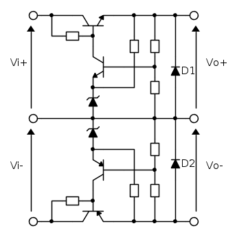

Dovrei realizzare un semplice alimentatore duale con amplificatore d'errore, più o meno di questo tipo.
Vorrei sapere se i due diodi D1 e D2 sono necessari anche in questo caso, per evitare il fenomeno dell'output latching, oppure se si possono omettere. Che ne pensate?
Grazie! :-)

Puoi risparmiare quei 2 diodi se il circuito che vai ad alimentare assorbe la stessa corrente in entrambe i rami (in particolare nelle fasi di Pw on e Pw off), non soffre dello sbilanciamento delle 2 tensioni rispetto a massa e/o se l'alimentatore non è costretto a lavorare nei quadranti negativi (assorbire energia invece che fornirla.)

Metticeli: costano poco e portano bene. Non portanto tanto bene in questo circuito che non e` limitato in corrente, ma mettili comunque.

IsidoroKZ ha scritto:Non portanto tanto bene in questo circuito che non e` limitato in corrente, ma mettili comunque.
L'aggancio delle uscite avviene solo quando è presente un circuito limitatore di corrente? In questo caso, porebbe verificarsi?

Quando il circuito e` limitato in corrente, uno dei due limitatori interviene prima e quell'uscita viene trascinata dall'altra. Invece qui probabilmente bruci i transistori, a meno che non ci sia una limitazione sulla sorgente prima del regolatore.

Grazie Foto UtenteIsidoroKZ, sei stato chiarissimo! Allora provvederò a montare i due diodi. :-)
