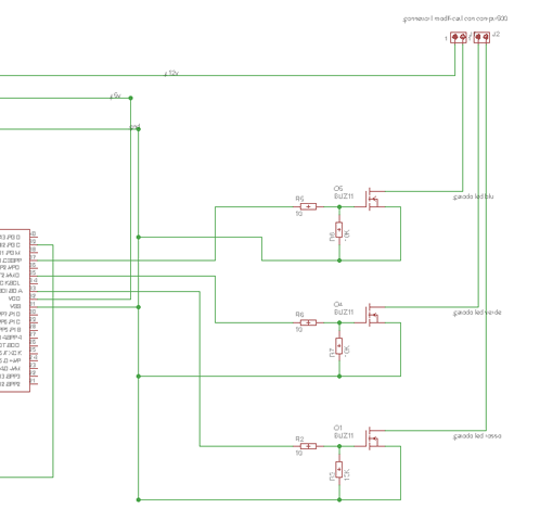

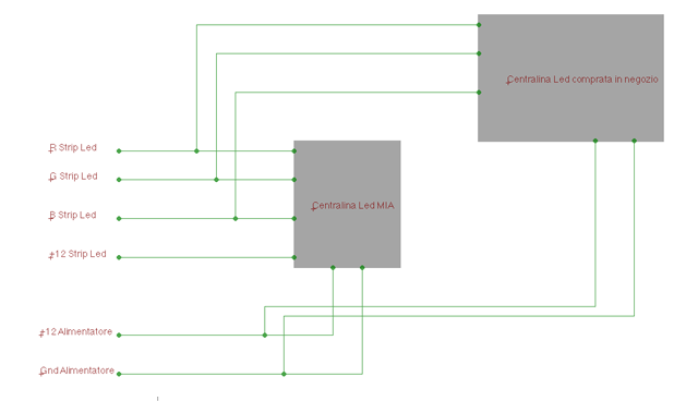

Salve a tutti, volevo porvi un quesito che ho da un paio di giorni e di cui non riesco a trovare la soluzione. Praticamente io ho creato una centralina led PWM per due strisce led da 30w ciascuna. Ovviamente ho ridimensionato il tutto secondo i consumi e l'assorbimento. La mia centralina esegue due programmi diversi (cambiabili tramite tasto) con due sequenze diverse di colori. Però ho voglia anche di far funzionare la vecchia centralina con il suo comodo telecomando e le sue sequenze predefinite. Mi chiedevo se era possibile collegare entrambe le centraline alle strisce led con lo stesso alimentatore. Ovviamente se uso una centralina non uso l'altra. Mi chiedevo se secondo voi possano esserci problemi o altro. Il +12v dello strip viene collegato solamente alla mia centralina che poi secondo il mio schema è praticamente collegata direttamente al +12v dell'alimentatore e i vari gnd dei colori sono collegati sia alla mia centralina che a quella "vecchia" comprata in negozio. Spero mi possiate dare una risposta. Grazie in anticipo per le risposte. Ciaooooo

1) Schema a blocchi con fidocadj
2) Schema della parte di uscita della tua centralina

1. Lo schema a blocchi di come vorrei collegare le due centraline penso che sia quello del primo post. Purtroppo non ho fidocadj quindi posso solo allegare le immagini.
2. Allego l'immagine dello schema di uscita della mia centralina:

Ti ringrazio della risposta. Io avevo pensato una soluzione simile ma che attivasse (tramite relè) l'alimentazione della centralina "comprata" solo se la mia fosse in un "programma 0" che mandava a 0 le uscitè PWM. In questo modo evito che le due centraline possano funzionare in contemporanea. Se ovviamente passo dal programma 0 al programma 1 o successiva automaticamente il relè switcha e toglia l'alimentazione all'altra centralina. Che ne pensi ? Grazie ancora. Ciao
Ps: Ma secondo te se non usassi nessun accorgimento cosa potrebbe succedere ? Io penso che al limite i colori sballano per via dei due PWM che si accavallano cambiano il duty cycle dei vari colori. Ma ovviamente ho chiesto ai più esperti per non rischiare di bruciare qualcosa.

Se le fai andare insieme dovresti mettere dei diodi di protezione, ma avresti sempre il problema che l'andamento dei colori è sballato. Si potrebbe fare con un reley e una rete combinatoria a porte logiche oppure al posto del reley anche dei MOS come interruttori, bisogna vedere. prova a pensarci intanto e poi vediamo se può andare

A me era sembrato di capire che volesse attivarne solo una per volta di centraline. Anzi avevo capito che entrambe le centraline fossero sempre alimentate, ma ne azionava solo una alla volta.

Intando grazie per le risposte. Si le centraline le uso singolarmente. O una o l'altra, ma volevo anche capire cosa potesse succedere nel caso si usassero in contemporanea appunto perché avendo le due centraline alimentate sempre insieme la possibilità si potrebbe verificare. Il diodo avevo in caso pensato di metterlo nell'alimentazione della centralina "comprata" dato che se lo metto anche nell'alimentazione della mia centralina (che poi alimenta anche la striscia led) avrei un abbassamento di tensione di 0,4v circa (usando diodi schottky). Conviene switchare l'alimentazione con un relè o solo il diodo (per evitare ritorni) potrebbe andare bene ? Grazie di nuovo. Ciao
