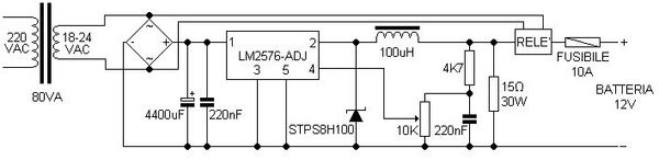

[3] Re: Regolatore di tensione LM2576T -ADJ
Messaggioda Foto Utenteloker » 14 lug 2012, 13:08
Ecco l'immagine dello schema, spero vada bene. (Questa immagine è stata presa da un altro forum.)
Se volete pubblico anche le foto del circuito realizzato da me.
A me interessa solo sapere se l'integrato funziona o meno.
NB: non ho il sorgente dell'immagine in fidocadj

[4] Re: Regolatore di tensione LM2576T -ADJ
Messaggioda Foto Utenteloker » 14 lug 2012, 13:17
Il problema che ho è il seguente:
dopo aver raddrizzato la tenione sul pin 1 del lm ho un valore di 26V, il pin 2 non ha tensione (qui sta il problema), pin 3 e 5 sono a massa, pin 4 regola la tensione dell'integrato

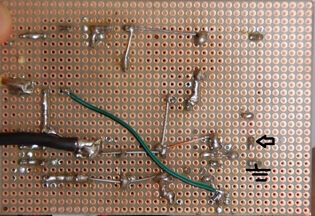

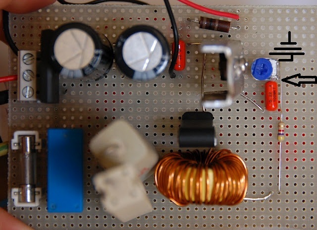

[6] Re: Regolatore di tensione LM2576T -ADJ
Messaggioda Foto Utenteloker » 14 lug 2012, 17:54
Grazie Foto Utentemarco438 per i chiarimenti, a saperlo prima continuavo su quel thread, il problema è che ho realizzato il circuito solo che misurando le uscite non ottengo alcuna tensione.
Per le foto eccone qui un paio,
Nota: dato che mi sono reso conto che avevo sbagliato a collegare i 2 pin del trimmer da 10k prima di fare delle foto, nelle immagini che carico ho disegnato come sono attualmente collegati a massa e alla resistenza da 4k7 ohm i 2 piedini. La freccia nera indica dove è collegata ora la resistenza da 4700.
Nota2: la resistenza in alto (100 ohm) mi è servita per abbassare la tensione e alimentare una ventola ed un rele'.
Spero di essermi spiegato
Foto Utenteloker
175 1 6
Messaggi: 366
Iscritto il: 11 dic 2011, 22:37
[7] Re: Regolatore di tensione LM2576T -ADJ
Messaggioda Foto Utentemarco438 » 14 lug 2012, 18:12
L'impedenza e' autocostruita? Con quale criterio?
[8] Re: Regolatore di tensione LM2576T -ADJ
Messaggioda Foto Utenteloker » 14 lug 2012, 18:26
L'impedenza è costruita seguendo le istruzioni del forum da cui ho preso lo schema. In pratica dicevano di effettuare 60 avvolgimenti con filo smaltato da almeno 1mm. Io avevo filo da 1,2 mm e penso che vada bene.

[9] Re: Regolatore di tensione LM2576T -ADJ
Messaggioda Foto Utentemarco438 » 14 lug 2012, 18:30
E naturalmente e' stata avvolta su un nucleo di uno switching da computer; cosa ti fa pensare che possa avere un valore anche simile ai 100uH?
In questi circuiti l'impedenza e' abbastanza critica e questo potrebbe essere uno dei motivi di malfunzionamento.
Comunque domattina do un'occhiata alle foto per vedere se c'e' qualcosa d'altro.
Farebbe comodo una foto lato componenti senza il dissipatore del regolatore, se puoi smontarlo; altrimenti si capisce poco.
[10] Re: Regolatore di tensione LM2576T -ADJ
Messaggioda Foto Utenteloker » 14 lug 2012, 18:54
La foto posso farla soltanto che ho staccato l'integrato ed ho inserito dei connettori dato che credevo di aver bruciato il primo integrato durante la saldatura. Io ho comunque verificato che essi siano connessi ai vari capi del circuito come richiesto dallo schema. dopo allego la foto.
