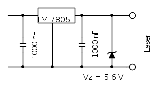

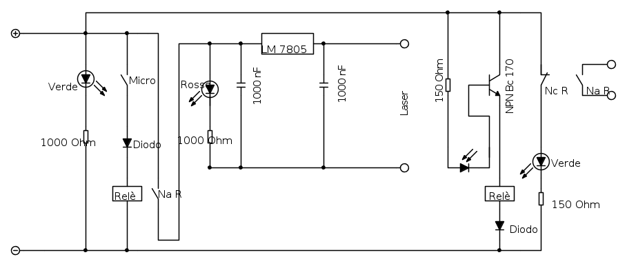

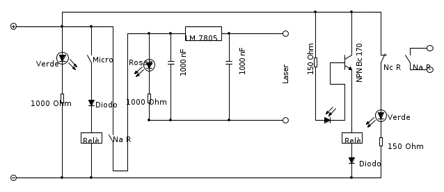

Buogiorno a tutti, ho costruito questo circuito per poter alimentare un laser con queste caratteristiche:
Potenza diodo laser: 5 mW.
• Potenza ottica di uscita: inferiore a 5 mW.
• Classe: 3R
•Lunghezza d'onda emissione: 670 nm
• Tensione di alimentazione: 3 V (3 - 6 Vcc)
•Divergenza: < 2 mrad
•Diametro fascio emesso: 3 mm
•Lente: plastica
Nello schema trovere anche la parte ricevente che ho già testato ed è perfettamente funzionante.
Il dubbio mi nasce "essendo un neofita" sulla parte dell'alimentazione del laser.... Li date un'occhiata e mi fate sapere cortesemente?

Ci sono vari punti da discutere.
1) Perché i diodi in serie alle bobine dei relé? Non è meglio in antiparallelo?
2) Al collegamento del 7805 manca quello centrale, ossia il GND, altrimenti non funziona. In più, i collegamenti di GND vanno tutti assieme.
3) Il relè sta meglio sul Collettore del bipolare, non così sull'Emettitore. Ed ancora, il diodo in antiparallelo sulla bobina.
4) Tensione di entrata del circuito? Non si sà nulla a riguardo.
Per il momento non vedo molto altro..

Hai dimenticato di dire qual'e' la tensione da stabilizzare e da dove proviene.

Si ma sti 12V da dove vengono? Sono stabilizzati, e' un trasfornatore?
Hai letto le osservazioni di [user]gohan[/user]?

A parte quanto detto da [user]gohan[/user], non credo siano da mettere condensatori da 1000nF; forse volevi intendere 100nF?

Insieme con i commenti di [user]gohan[/user] e Foto Utentemarco438 vorrei anch'io domandarti, se il laser e' allimentato da un' regolatore elettronico suo.
Finalmente vorrei suggerirti la complicazione seguente, che salverebbe il laser nel caso, se brucia il LM7805.

Eccomi qui..... allora si effettivamente ho fatto diversi errori nel disegno.... perché oggi ho iniziato ad utilizzare Fidocad... e ho fatto un po' le cose di fretta... ma in sostanza il circuito funziona almeno i 5,4 volt in uscita li ho e la parte ricevente funziona bene...
si i condensatori sono effettivamente da 100 nF e i gnd sono tutti assieme anche quello del LM.
Il mio problema nasce dal fatto che mercoledi mi arriva il laser da provare ed essendo nuovo e con poca malizia "vedi diodi in parallelo" ho paura di buttare via 22 euro....
Infatti io chiedevo se il ramo dei 5 volt in uscita vi sembrava corretto per le caratteristiche di quel Laser.
Grazie a tutti per avermi fatto notare gli errori.
