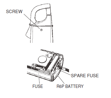

Seconda cosa: non so come cambiare la batteria
(penso che in 30 anni si sia scaricata :D)
http://image.made-in-china.com/2f0j00mMctJuUPYfkT/Li-Fe-Battery-1-5V.jpg
Qualche idea su come aprirla? (dato che l'unica cosa che assomiglia ad una vite è quella a lato del display, davanti, mentre, sotto vi sono 4 viti sigillata, non dovrebbe essere difficile la risposta :D)
Gira la pinza dall'altra parte, vicino alla "ganascia" in posizione centrale dovrebbe esserci una vite, la sviti e il coperchio viene via. L'immagine sotto si riferisce a SNAP 6 2608 (sempre snap 6 ma dopo la tua, con il commutatore di portata rotativo grande)
Per quotare Foto Utentemarco438 le batterie non possono certo essere quelle, ma bensi del tipo R6P (normale batteria alcalina meglio se extraduty.
Immagine
Riguardo al modello non puo essere un KEW, ma tipo 280X, vedi sotto il modello subito dopo il tuo.

Ma sei proprio sicuro che le batterie necessarie siano quelle?
No.
Avevo visto solo che avevano gli stessi ampere.
Effettivamente (fra le tante scritte in giapponese) c'è un R6, che fa propendere per la tesi delle batterie tipo R6P.
:ok:
