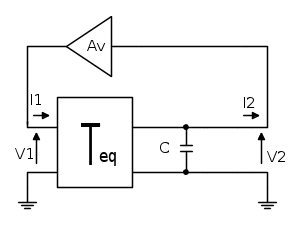

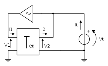

Condizioni di oscillazione
Un oscillatore autonomo quasi sinusoidale sarà sempre scomponibile in due parti, la prima delle quali composta da un amplificatore ideale e la seconda composta da una rete lineare, che risulterà conveniente esprimere tramite una matrice T, come si vedrà in seguito. Se l'amplificatore non è ideale i suoi parametri sono comunque inseribili all'interno della matrice T, che probabilmente diventerà risolubile con l'aiuto del calcolatore. In figura è riportato lo schema corrispondente.
dove:
\textbf{Tosc}=\left(\begin{array}{cc}\mathrm{A_{osc}} & \mathrm{B_{osc}}\\\mathrm{C_{osc}} & \mathrm{D_{osc}}\end{array}\right)
\left(\begin{array}{c}\mathrm{V_{1}}\\\mathrm{I_{1}}\end{array}\right)= \mathbf{T}_{\mathbf{osc}}\left(\begin{array}{c}\mathrm{V_{2}}\\\mathrm{I_{2}}\end{array}\right).
Ricordo che le dimensioni fisiche delle componenti di T sono:
\mathrm{\left[A_{osc}\right]}\mathrm{=1}
\mathrm{\left[B_{osc}\right]=\Omega}
\mathrm{\left[C_{osc}\right]=\mathrm{S}}
\mathrm{\left[D_{osc}\right]}\mathrm{=1}
Avendo considerato l'amplificatore ideale si può scrivere
\begin{cases}\mathrm{I_{2}}=0\\\mathrm{V_{1}}=\mathrm{A_{v}}*\mathrm{V_{2}}\end{cases}
Unendo queste relazioni a quelle ricavabili dalla prima riga della matrice T si ha che:
\mathrm{A_{v}*\mathrm{V_{2}=\mathrm{A_{osc}*\mathrm{V_{2}}}}}
Le cui soluzioni possibili sono:
I. \mathrm{V_{2}=0}
\vee
II. \mathrm{A_{osc}=A_{v}}
La soluzione I. rende nulla la tensione V_{2} e, per quanto possa non essere interessante, rivela che un qualunque oscillatore ha un punto di equilibrio a tensione nulla.
La soluzione II. rende indefinita la tensione V_{2} e restituisce informazioni circa la frequenza di oscillazione ed il guadagno dell'amplificatore che devono essere soddisfatti per garantire le condizioni di innesco.
poiché la rete lineare contenuta nel blocco T è anche reattiva si ha cheA_{osc}\mathbb{\in C}, mentre A_{v}\mathbb{\in R}.
Dovrà pertanto essere soddisfatto il sistema:
\begin{cases}\Re\left(\mathrm{A_{osc}}\right)=\mathrm{A_{v}}\\\Im\left(\mathrm{A_{osc}}\right)=0\end{cases}
La prima relazione permetterà di calcolare l'amplificazione A_{v}.
La seconda relazione, essendo pari alla parte immaginaria di A_{osc} e quindi dipendente da \omega permetterà di ricavare la frequenza di oscillazione.
Ora si può ricordare che
\mathrm{A_{osc}=}\left.\frac{\mathrm{V_{1}}}{\mathrm{V}_{2}}\right|_{\mathrm{I_{2}=0}}
In conclusione, è possibile considerare la sola rete lineare contenuta nella matrice T e risovere il sistema
\begin{cases}\Re\left(\mathrm{\frac{\mathrm{V_{1}}}{\mathrm{V_{2}}}}\right)=\mathrm{A_{v}}\\
\Im\left(\mathrm{\frac{\mathrm{V_{1}}}{\mathrm{V_{2}}}}\right)=0\end{cases}

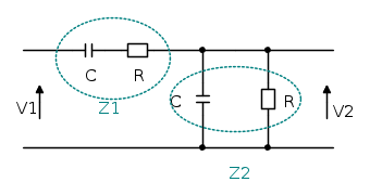

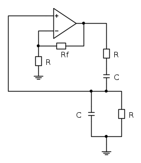

Esempio1. Oscillatore a ponte di Wien
Schema:
Rete equivalente divisa tra amplificatore e matrice T
E' necessario ricavare \frac{\mathrm{V_{1}}}{\mathrm{V}_{2}} dalla rete epurata dell'amplificatore.
E' sufficiente applicare la formula del partitore di tensione:
\mathrm{A_{osc}=}\frac{\mathrm{V_{1}}}{\mathrm{V}_{2}}\mathrm{=1+\frac{Z_{1}}{Z_{2}}=1+\jmath\left(R-\jmath\frac{1}{\omega C}\right)^{2}\frac{\omega C}{R}=3+\jmath\left(\omega RC-\frac{1}{\omega RC}\right)}
[Dove mi sono conformato all'uso della j in luogo della i per indicare il versore complesso in auge tra gli elettronici, di cui non faccio parte :( ]
Per cui la parte reale di \mathrm{A_{osc}} è pari a 3 e questo è anche il guadagno che dovrà avere \mathrm{A_{v}} per poter fare oscillare la rete.
La parte immaginaria, posta uguale a zero, permette di calcolare \omega=\frac{1}{\mathrm{RC}}.

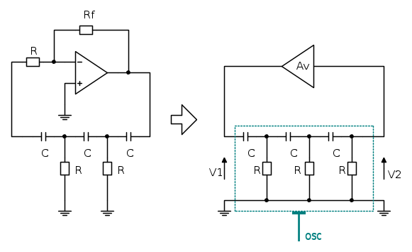

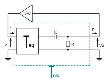

Esempio2. Oscillatore a sfasamento
Schema
Ricordo che, per come ho congegnato le cose, \mathrm{V_{1}} va sempre apposta all'uscita dell'amplificatore.
Se non fosse per le proprietà delle matrici T, il rapporto \mathrm{\frac{\mathrm{V_{1}}}{\mathrm{V}_{2}}} sarebbe molto lungo da calcolare.
[Una cosa che proprio non mi piace fare è proprio scrivere paginate di conti per arrivare alla soluzione *sbagliata*... :( ]
In questa rete possiamo notare che sono collegate in cascata tre matrici T identiche, pari a:
Le matrici T collegate in cascata si moltiplicano tra loro, per cui sarà sufficiente calcolare \mathrm{\mathbf{T}^{3}}, o, meglio, per come si esegue il prodotto riga-colonna, sarà sufficiente calcolare il vettore (A,B) di \mathrm{\mathbf{T}^{2}} e farne il prodotto scalare con il vettore (A,C) di T.
Calcoliamo dunque la matrice T del gruppo CR.
\mathrm{\mathbf{T}=}\mathrm{\left(\begin{array}{cc}\left.\frac{V_{1}}{V_{2}}\right|_{I_{2}=0} & \left.\frac{V_{1}}{I_{2}}\right|_{V_{2}=0}\\\left.\frac{I_{1}}{V_{2}}\right|_{I_{2}=0} & \left.\frac{I_{1}}{I_{2}}\right|_{V_{2}=0}\end{array}\right)}=\left(\begin{array}{cc}1-\jmath\frac{1}{\omega\mathrm{RC}} & -\jmath\frac{1}{\omega\mathrm{C}}\\\frac{1}{\mathrm{R}} & 1\end{array}\right)=\left(\begin{array}{cc}1-\jmath\alpha & \jmath\beta\\-\frac{\alpha}{\beta} & 1\end{array}\right)
dove ho posto, per comodità, \alpha=\frac{1}{\omega\mathrm{RC}} e \beta=-\frac{1}{\omega\mathrm{C}}.
\mathrm{\mathbf{T}^{2}=\left(\begin{array}{cc}1-\alpha^{2}-\jmath3\alpha & \alpha\beta+\jmath2\beta\\
\boxtimes & \boxtimes\end{array}\right)}
Dove il simbolo \boxtimes indica che quel valore non è necessario per calcolare \mathrm{A_{osc}} di \mathrm{\mathbf{T}^{3}}.
Eseguendo l'ultimo prodotto si ha che:
\mathrm{A_{osc}=-5\alpha^{2}+1+\jmath\left(-6\alpha+\alpha^{3}\right)}
da cui:
1. Parte immaginaria uguale a zero per trovare la \omega:
\mathrm{-6\alpha+\alpha^{3}=0}\Rightarrow\alpha=0\vee\alpha=\pm\sqrt{6}
\alpha=0 e \alpha=-\sqrt{6} non sono molto utili, mentre \alpha=\frac{1}{\omega\mathrm{RC}}=\sqrt{6}\Rightarrow\omega=\frac{1}{\sqrt{6}\mathrm{RC}} lo è.
2. Parte reale uguale ad A_{v} per trovare il guadagno:
-5\alpha^{2}+1=\mathrm{A_{v}}
con \alpha=\sqrt{6} risulta essere A_{v}=-29
Sebbene questi calcoli appaiano più lunghi di quanto in realtà lo siano, capisco che la domanda: " :shock: E' possibile fare questi calcoli in modo automatico?" sorga spontanea.

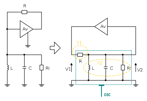

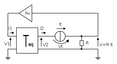

Esempio3. Oscillatore a R negativa
Schema
Il gruppo A_{v},R forma un NIC.
Applicando il partitore di tensione per le ammettenze:
\mathrm{\frac{V_{1}}{V_{2}}=1+\frac{Y_{2}}{Y_{1}}=\left(1+\frac{R}{R_{L}}\right)+\jmath\left(\omega RC-\frac{R}{\omega L}\right)}
Quindi:
\mathrm{A_{v}=1+\frac{R}{R_{L}}}
poiché la resistenza equivalente simulata dal NIC è pari a:
\mathrm{R_{eq}=\frac{R_{NIC}}{1-A_{NIC}}} si ha che \mathrm{R_{eq}=\frac{R}{1-A_{v}}=-R_{L}}
cioè il NIC deve compensare perfettamente la resistenza di perdita dell'induttore (nell'ipotesi di trascurare quella del condensatore, che non sposta molto la trattazione).
Infine
\omega\mathrm{RC=\frac{R}{\omega L}}\Rightarrow\omega=\frac{1}{\sqrt{\mathrm{LC}}}=\frac{1}{\mathrm{\sqrt{\frac{L}{C}}C}}=\frac{1}{\mathrm{R_{LC}C}}

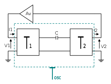

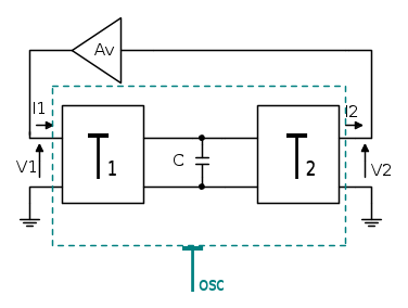

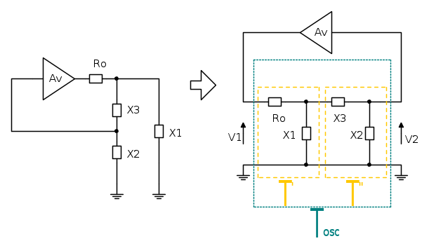

Esempio4. Oscillatore a tre punti
Schema
Questo circuito richiede di dover considerare la resistenza Ro di uscita dell'amplificatore, altrimenti la reattanza X1 non potrà essere considerata, in quanto posta in parallelo all'uscita di un amplificatore ideale.
Il circuito è divisibile nelle matrici T' e T". L'obiettivo dell'analisi della rete è trovare il coefficiente A della matrice prodotto, pari a A'A"+B'C".
E' sufficiente trovare A' e B' dalla prima matrice:
\mathrm{A}^{\cdot}=\left.\frac{\mathrm{V_{1}^{\cdot}}}{\mathrm{V_{2}^{\cdot}}}\right|_{\mathrm{I_{2}^{\cdot}=0}}=1-\jmath\frac{\mathrm{R_{o}}}{\mathrm{X_{1}}}
\mathrm{B^{\cdot}} =\left.\frac{\mathrm{V_{1}^{\cdot}}}{\mathrm{I_{2}^{\cdot}}}\right|_{\mathrm{V_{2}^{\cdot}=0}}=\mathrm{R_{o}}
e A" e C" dalla seconda:
\mathrm{A^{"}} =\left.\frac{\mathrm{V_{1}^{"}}}{\mathrm{V_{2}^{"}}}\right|_{\mathrm{I_{2}^{"}=0}}=1+\frac{\mathrm{X_{3}}}{\mathrm{X_{2}}}
\mathrm{C^{"}} =\left.\frac{\mathrm{I_{1}^{"}}}{\mathrm{V_{2}^{"}}}\right|_{\mathrm{I_{2}^{"}=0}}=-\jmath\frac{1}{\mathrm{X_{2}}}
per poter scrivere
\mathrm{A^{\cdot}}\mathrm{A^{"}}+\mathrm{B^{\cdot}}\mathrm{C^{"}}=\left(1-\jmath\frac{\mathrm{R_{o}}}{\mathrm{X_{1}}}\right)\left(1+\frac{\mathrm{X_{3}}}{\mathrm{X_{2}}}\right)-\jmath\frac{\mathrm{R_{o}}}{\mathrm{X_{2}}}
Ponendo quindi la parte immaginaria pari a zero e quella reale pari al guadagno dell'amplificatore si ha che:
\mathrm{X_{1}+X_{2}+X_{3}=0}
poiché le varie reattanze sono composte da condensatori ed induttori (e non è possibile verificare la condizione trovata qualora il circuito sia composto esclusivamente da induttori o da condensatori) si ha che:
\omega=\frac{1}{\sqrt{\mathrm{L_{eq}C_{eq}}}}=\frac{1}{\mathrm{\sqrt{\frac{L_{eq}}{C_{eq}}}C_{eq}}}=\frac{1}{\mathrm{R_{LC_{eq}}C_{eq}}}
Infine:
\mathrm{A_{v}=1+\frac{X_{3}}{X_{2}}}
Curioso è il fatto che Ro serva ma non compaia nelle formule finali (catalizzatore? :-) ).

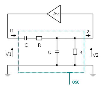

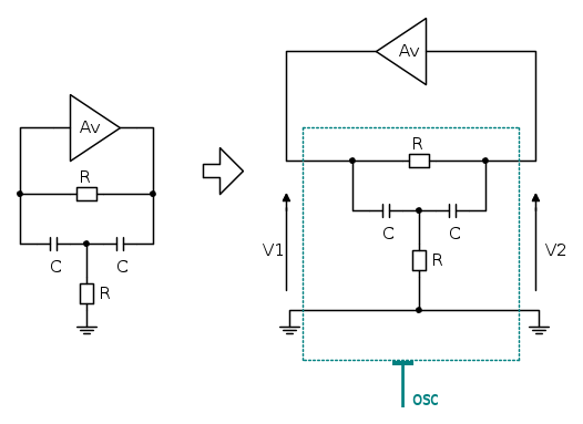

Esempio5. Oscillatore a T
Schema
Lo schema è divisibile in due, "raddoppiando" V_{1}. La soluzione verrà ricavata applicando il principio di sovrapposizione degli effetti.
V_{2}^{\cdot} è un risultato noto, in quanto equivale al coefficiente A di \mathrm{\mathbf{T}^{2}} dell'oscillatore a sfasamento \left[\frac{\mathrm{V_{1}^{\cdot}}}{\mathrm{V_{2}^{\cdot}}}=1-\jmath3\alpha-\alpha^{2}\right].
Per V_{2}^{"} invece si può usare il risultato dell'oscillatore a ponte di Wien e applicare il partitore, poiché l'uscita viene presa tra il gruppo RC serie e non sul gruppo RC parallelo.
In definitiva si ottiene:
-\omega\mathrm{RC}\left(\left(\omega\mathrm{RC}\right)^{2}-1\right)=0\Rightarrow\omega=\frac{1}{\mathrm{RC}}
e A_{v}=\frac{3}{2}

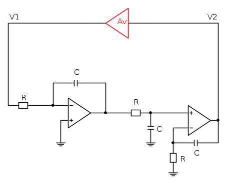

Esempio6. Oscillatore in quadratura
Schema
Questo oscillatore è costruito collegando ad anello un integratore invertente e un integratore non invertente. Solitamente lo schema non ha l'amplificatore che ho disegnato in rosso.
Esso è stato da me artificialmente inserito per poter esprimere la rete sottostante con la matrice T. Se non dovesse successivamente essere utile si potrà porre A_{v}=1.
Naturalmente \mathrm{\frac{V_{2}}{V_{1}}=-\jmath\frac{1}{\omega RC}*\jmath\frac{1}{\omega RC}}, da cui A_{osc}=\left(\omega RC\right)^{2}.
L'unica condizione ricavabile qui è \omega=\frac{\sqrt{\mathrm{A_{v}}}}{\mathrm{RC}}.
L'oscillatore oscilla tollerando un guadagno qualunque (o quasi).
Ponendo A_{v}=1 si ottiene la soluzione classica, altrimenti la frequenza di oscillazione dipende dalla radice quadrata del guadagno dell'amplificatore. Curioso (e utile), no?
Conclusioni:
Ogni oscillatore fin qui analizzato ha presentato una frequenza di oscillazione proporzionale a \omega=\frac{1}{\mathrm{kR_{eq}C_{eq}}} con \mathrm{k\in\mathbb{R}}.
Una rete unicamente induttiva o unicamente capacitiva non potrà oscillare, a meno di non simulare un componente induttivo o capacitivo con l'ausilio di un amplificatore. La formula esplicita un condensatore equivalente, presente nella rete, sia esso reale o simulato.
La situazione più generale potrà, quindi, essere questa:
Oppure una situazione analoga con una capacità in parallelo.
In questo schema si può osservare che è possibile far "scavalcare" alla matrice T_{2} l'amplificatore A_{v} e riportarla a gli ingressi di T_{1}. Successivamente esse saranno due matrici T in cascata, quindi sarà possibile estrarne una matrice T equivalente, facendone il prodotto.
Bisognerà, tuttavia, avere l'accortezza di lasciare fuori dalla matrice T_{2} una resistenza R, poiché l'amplificatore è supposto ideale.
Il circuito diventa quindi questo:
L'obiettivo è quindi quello di capire quale sia l'impedenza vista dal condensatore, per capire il funzionamento generale di un qualsiasi oscillatore.
Si provvede quindi a estrarre il condensatore dalla rete e a sostituirlo con un generatore di corrente di test. L'impedenza equivalente sarà calcolabile facendo il rapporto tra tensione di test e corrente di test.
Considero quindi il circuito:
dal quale ricavo il sistema:
\begin{cases}\mathrm{V_{2}+V_{T}-RI_{T}=0}\\\mathrm{A_{v}RI_{T}=A_{eq}V_{2}+B_{eq}I_{T}}\end{cases}
Dove la prima equazione è ricavabile dalla maglia posta all'uscita della matrice T, mentre la seconda è la relazione costitutiva della matrice T, considerando che \mathrm{V_{1}=A_{v}RI_{T}}.
Si ricava quindi che:
\mathrm{Z_{eq}=\frac{V_{T}}{I_{T}}=\frac{\left(A_{eq}-A_{v}\right)R+B_{eq}}{A_{eq}}}
E' quindi necessario ricavare i coefficienti A e B della matrice T equivalente.
Per ricavarli giova osservare che il prodotto tra la matrice equivalente e la matrice T del gruppo CR dovrà essere pari alla matrice T_{osc}.
\mathrm{\mathbf{T}_{osc}=\mathbf{T}_{eq}*\mathbf{T}_{CR}}\Rightarrow\mathrm{\mathbf{T}_{eq}=\mathbf{T}_{osc}*\mathbf{T}_{CR}^{-1}}
La matrice T del gruppo CR è sempre invertibile, poiché, essendo la rete reciproca, il suo determinante sarà pari ad uno.
La matrice del gruppo CR è stata calcolata durante la trattazione dell'oscillatore a sfasamento, ed è pari a:
\mathrm{\mathbf{T_{CR}=}\left(\begin{array}{cc}1-\jmath\alpha & \jmath\beta\\-\frac{\alpha}{\beta} & 1
\end{array}\right)} , dove \alpha=\frac{1}{\omega\mathrm{RC}} e \beta=-\frac{1}{\omega\mathrm{C}}
L'inversa di una matrice 2x2 è calcolabile ricordando la formula:
\mathrm{\mathbf{A}^{-1}=\frac{1}{\left|\mathbf{A}\right|}\left(\begin{array}{cc}a_{22} & -a_{12}\\-a_{21} & a_{11}\end{array}\right)}
\mathrm{\mathbf{T_{eq}}=\left(\begin{array}{cc}A_{osc} & B_{osc}\\C_{osc} & D_{osc}\end{array}\right)\left(\begin{array}{cc}1 & -\jmath\beta\\\frac{\alpha}{\beta} & 1-\jmath\alpha\end{array}\right)}=\left(\begin{array}{cc}\mathrm{A_{osc}+B_{osc}\frac{\alpha}{\beta}} & \mathrm{B_{osc}-\jmath\left(\alpha B_{osc}+\beta A_{osc}\right)}\\\boxtimes & \boxtimes\end{array}\right)$.
Sostituendo le relazioni trovate nella formula di Z_{eq} si ottiene:
\mathrm{Z_{eq}=\frac{\left(A_{osc}-A_{v}\right)R}{A_{osc}-\frac{B_{osc}}{R}}}+\jmath\frac{1}{\omega\mathrm{C}}.
Per effettuare le considerazioni finali, è necessario studiare ancora il caso in cui il condensatore sia stato posto in parallelo, secondo questo schema:
Come per il caso precedente, la matrice T_{2} si unisce alla matrice T_{1} e se ne ricava una matrice equivalente.
Per calcolare, quindi Z_{eq} è quindi possibile utilizzare un generatore di tensione di test.
Dalla rete si ricava che:
\mathrm{Z_{eq}=\frac{B_{eq}}{A_{eq}-A_{v}}}
Anche in questo caso è necessario calcolare A_{eq} e B_{eq}.
E' possibile, a tal scopo, utilizzare i risultati appena ricavati.
La matrice T di un solo condensatore vale:
\mathrm{\mathbf{T}_{C}=}\mathrm{\left(\begin{array}{cc}\left.\frac{V_{1}}{V_{2}}\right|_{I_{2}=0} & \left.\frac{V_{1}}{I_{2}}\right|_{V_{2}=0}\\\left.\frac{I_{1}}{V_{2}}\right|_{I_{2}=0} & \left.\frac{I_{1}}{I_{2}}\right|_{V_{2}=0}\end{array}\right)}=\left(\begin{array}{cc}1 & 0\\\jmath\omega\mathrm{C} & 1\end{array}\right)
Quindi:
\mathrm{\mathbf{T_{eq}}=\left(\begin{array}{cc}A_{osc} & B_{osc}\\C_{osc} & D_{osc}\end{array}\right)\left(\begin{array}{cc}1 & 0\\-\jmath\omega C & 1\end{array}\right)}=\left(\begin{array}{cc}\mathrm{A_{osc}-\jmath\omega CB_{osc}} & \mathrm{B_{osc}}\\\boxtimes & \boxtimes\end{array}\right)
Inserendo i valori trovati nella formula di Z_{eq} si ricava che:
\mathrm{Z_{eq}=\frac{V_{T}}{I_{T}}=\frac{\left(A_{osc}-A_{v}\right)B_{osc}}{\left(A_{osc}-A_{v}\right)^{2}+\left(\omega CB_{osc}\right)^{2}}+\jmath\frac{\omega CB_{osc}^{2}}{\left(A_{osc}-A_{v}\right)^{2}+\left(\omega CB_{osc}\right)^{2}}}
Le considerazioni fattibili alla vista di queste formule sono che:
  • In condizioni di oscillazione [A_{osc}=A_{v}] si ha che \mathrm{Z_{eq}=\jmath\frac{1}{\omega C}} in entrambi i casi;
  • In condizioni di oscillazione, la parte reattiva della formula è pari alla reattanza di un condensatore cambiata di segno. Questa è la firma di un gruppo LC in risonanza. Questo implica che TUTTI gli oscillatori, di qualunque natura e specie, sono equivalenti ad un gruppo LC portato alla risonanza;
  • La parte resistiva, in condizioni di oscillazione, è pari a zero. Questo è frutto di una compensazione tra una parte resistiva positiva (perdite del circuito) e una parte resistiva negativa (effetto dell'amplificatore);
  • I generatori di tensione e di corrente di test cortocircuitano e aprono, rispettivamente, la reazione. Un generico oscillatore può fare a meno della discussione in termini di sistema retroazionato.
Un qualunque oscillatore è quindi equivalente ad un oscillatore a resistenza negativa, a sua volta uguale ad un gruppo LC ideale.
poiché la reattanza di un induttore è pari a \omega\mathrm{L} si può ricavare che, per un qualunque oscillatore la L o è reale oppure è simulata secondo la relazione:
\mathrm{X_{eq}=\left.\frac{1}{\omega C}\right|}_{\omega=\frac{1}{kRC}}\Rightarrow\mathrm{X_{eq}=kR}=\omega\mathrm{L=\frac{L}{kRC}\Rightarrow L=k^{2}R^{2}C}.
Per esempio, per un oscillatore a sfasamento si ha che \omega=\frac{1}{\sqrt{6}\mathrm{RC}} quindi k=\sqrt{6} e \mathrm{L=6}\mathrm{R^{2}C}.
Si deve notare che k potrebbe non essere unico. Un caso è l'oscillatore a sfasamento con i tre blocchi T diversi tra loro. In questo caso si può ricavare, in generale, che \omega=\frac{1}{\sqrt{{\sum_{i=0}^{dim(k)}}\mathrm{\left(k_{i}R_{i}C_{i}\right)^{2}}}}.
