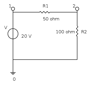

Avevo iniziato ad usare LTSpice però il professore oggi ha detto che nel corso di elettronica digitale verrà utilizzato PSpice con creazione della netlist e ha fatto un esempio, però non riesco a capire bene come bisogna scrivere i nodi ad esempio se creo una netlist di un partitore di tensione del tipo:
V 1 0 20
R1 1 2 50
R2 2 0 100
.tran 0 10
.probe
.end
Che dovrebbe rappresentare il circuito seguente:
perché mi appare il messaggio di errore ERROR(ORPSIM-15141): Less than 2 connections at node 1?

Messaggioda Foto UtenteRenzoDF » 19 ott 2012, 15:03
ireon ha scritto:... perché mi appare il messaggio di errore ERROR(ORPSIM-15141): Less than 2 connections at node 1?
Perché la prima riga non viene mai interpretata e di conseguenza il ramo con il GIT non esiste per la rete associata a quella netlist, ovvero la riga
V 1 0 20
viene presa come fosse il "titolo" della netlist e quindi al nodo 1 risulta collegato solo il resistore R1.
[3] Re: PSpice AD
Messaggioda Foto Utenteireon » 19 ott 2012, 20:36
Ah ecco. Ok grazie adesso riprovo! :-)
