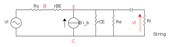

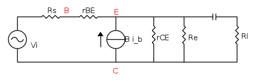

Messaggioda Foto Utentekotek » 26 nov 2012, 17:59
Scusate il ritardo nella risposta.
Comunque...Non capisco ancora, prendiamo il seguente circuito per piccoli segnali di un collettore comune (che ha un buon guadagno in corrente):
Dove Vi è la mia tensione variabile, Rs è la resistenza del generatore, rBE la resistenza base-emettitore, Bi_b è la corrente collettore-emettitore, rCE la resistenza di Early, Re la resistenza di emettitore ed Rl la resistenza di carico.
Qui ho un solo condensatore, quindi applicando il metodo delle costanti di tempo in cortocircuito: cortocircuito l'ingresso tolgo il condensatore e mi calcolo la resistenza ai morsetti.
Adesso questa frequenza di taglio inferiore che trovo a cosa si riferisce?

Messaggioda Foto UtenteDirtyDeeds » 26 nov 2012, 18:12
Per esempio, al guadagno di tensione
A_v = \frac{V_\text{l}}{V_\text{i}}
riferito alle tensioni indicate qui sotto

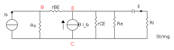

o al guadagno di corrente
A_i = \frac{I_\text{l}}{V_\text{s}}
riferito alle correnti indicate qui sotto
